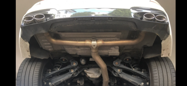

                echt komische Heckstoßstange... oder ist das eine vom Facelift?
                Hier mal die Alpina Anlage
                Zuletzt geändert von TrunKz; 19.05.2020, 17:51.

                    Das große Bild ist kein X3. Die kleinen Bilder mit der Halterung kann ein e83 sein.
                    ... und den e83 gab es schon ohne xDrive. Als 18d nur mit HA-Antrieb.
                    Von oben kommst du nicht in die Längsträger. Die Löcher werden für eine nachrüstbare AHK sein. Um da ranzukommen muß auf deiner Zeichnung Nr. 9 weg und dann kann man von innen an das Loch. Für den Verbau einer AHL gibt es da Muttern die an ein Flacheisen geheftet sind und dann in den Längsträger geschoben werden.
