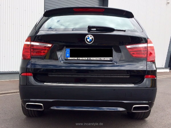

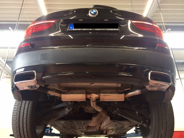

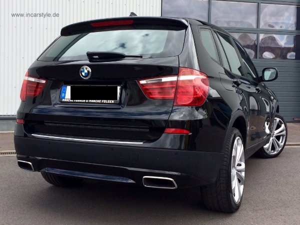

Der alte Endschalldämpfer wurde entfernt. Auf dem einem Bild mit Sicht unter das Auto kann mehr sehr schön den Beginn des neuen Abgasstranges sehen. Mittig vom Heck spreizt sich die neue Edelstahlanlage in zwei neue Endtöpfe mit entsprechender Dämmung (je nach Wunsch, bei mir die leise Variante). Aus den neuen Endschalldämpfern wurde ein 90°-Endrohr verschweißt, dieses ragt nun in die doppelwandige und ebenfalls aus Edelstahl bestehende Heckschürzenblende lose hinein. Die Blende wurde mit dem unter der Heckschürze vorhanden Träger verbunden und zusätzlich noch beidseitig verschraubt. Somit kann die Abgasanlage sich bei Temperatur ausdehnen und beim Start wackeln ohne das die Blende davon berührt wurde.

Achso, der Auspuff trägt eine Plakette mit Teilennummer fürs Gutachten und der gravierten Unterschrift des Monteurs.
Zusätzlich wurde noch eine DEKRA-Einzelabnahme durchgeführt.
Über Geld spreche ich ungern. Aber die Qualität ist top.
Mir wurde vorher alles sehr genau erklärt und alle Fragen beantwortet. Sehr netter Kontakt! Dann habe ich noch ein paar Empfehlungen für eine Sightseeing-Tour für Magdeburg erhalten und nach ca. 4 Stunden war das Fahrzeug fertig. Es wurde eine Probefahrt durchgeführt (auch über Kopfsteinpflaster) zu Prüfung, ob irgendetwas anschlägt und fest sitzt. Dann erhielt ich noch einen Kaffee, bezahlte die Rechnung und fuhr wieder nach Hause.
