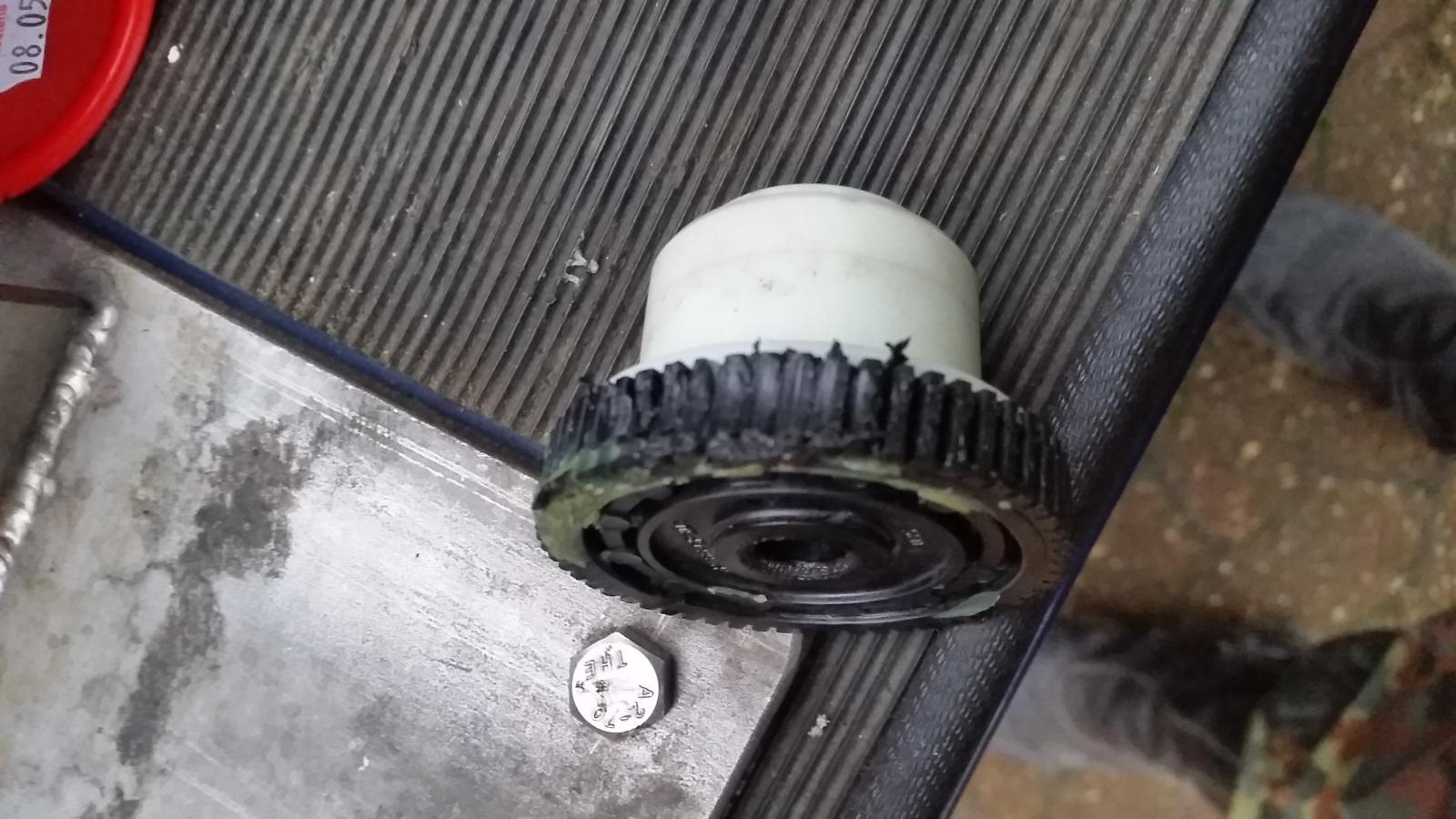

    So kurze Wasserstands Meldung :-(
    Wie es auf dem Bild zu erkennen ist, hat Peter wie immer recht behalten; -)

      AW: 4 X 4 Kontroll leuchte
      Da haben wir ja den Übeltäter, wie vermutet.
      Vielleicht wäre das Verdrehen des Zahnrades um 180° tatsächlich erstmal eine Option gewesen bis die Teile da sind.

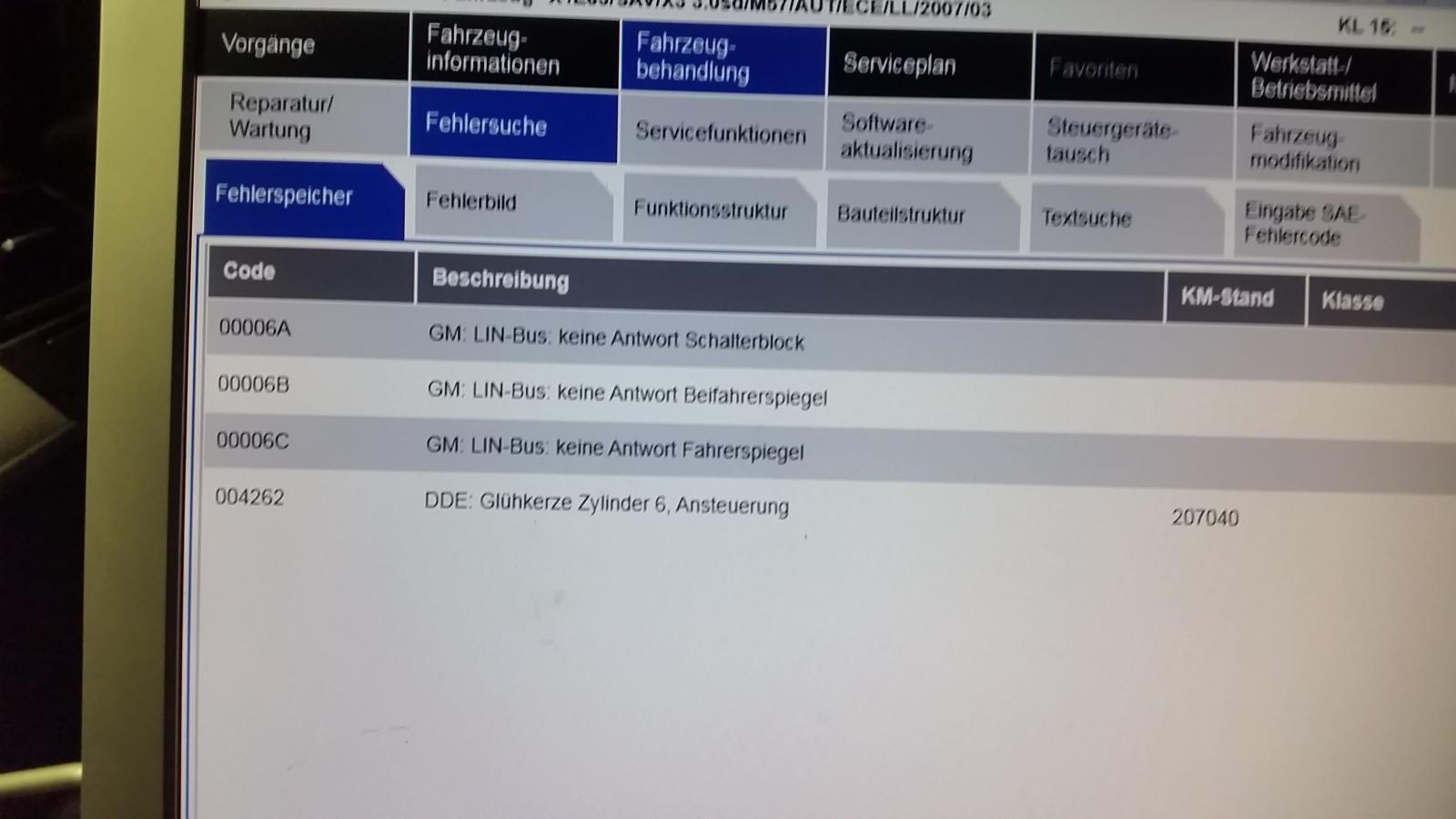

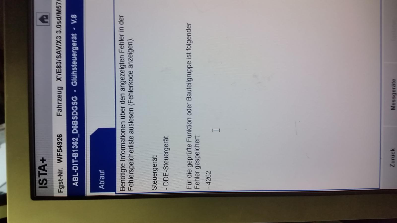

        Habe Do. Rep.Satz verbaut und es Funktioniert mit dem VTG soweit gut, nur jetzt habe ich die nächsten Baustellen
        Kannst Du damit etwas anfangen

          Bei der Elektrik, kann durchaus der Motor von einem der Spiegel nicht OK sein, hatte ich bei meinem mit den gleichen Fehlern! Gehen alle Spiegel Funktionen inkl. Abkippfunktion?
          Bei den Glühkerzen, könnte die vom 6-er kaputt sein. Wie startet der Wagen in der Kälte bzw. wie läuft er die ersten Minuten?

              Spiegel haben überhaupt keine Funktion, auch nicht mit Reingold ?
              Fensterheber kann ich mit der Software ansteuern und über die jeweiligen bedienknöpfe an den Türen auch nur nicht über den Fahrer block
              Motor springt super an läuft ruhig und ist auch Durchzugstark
              Jens

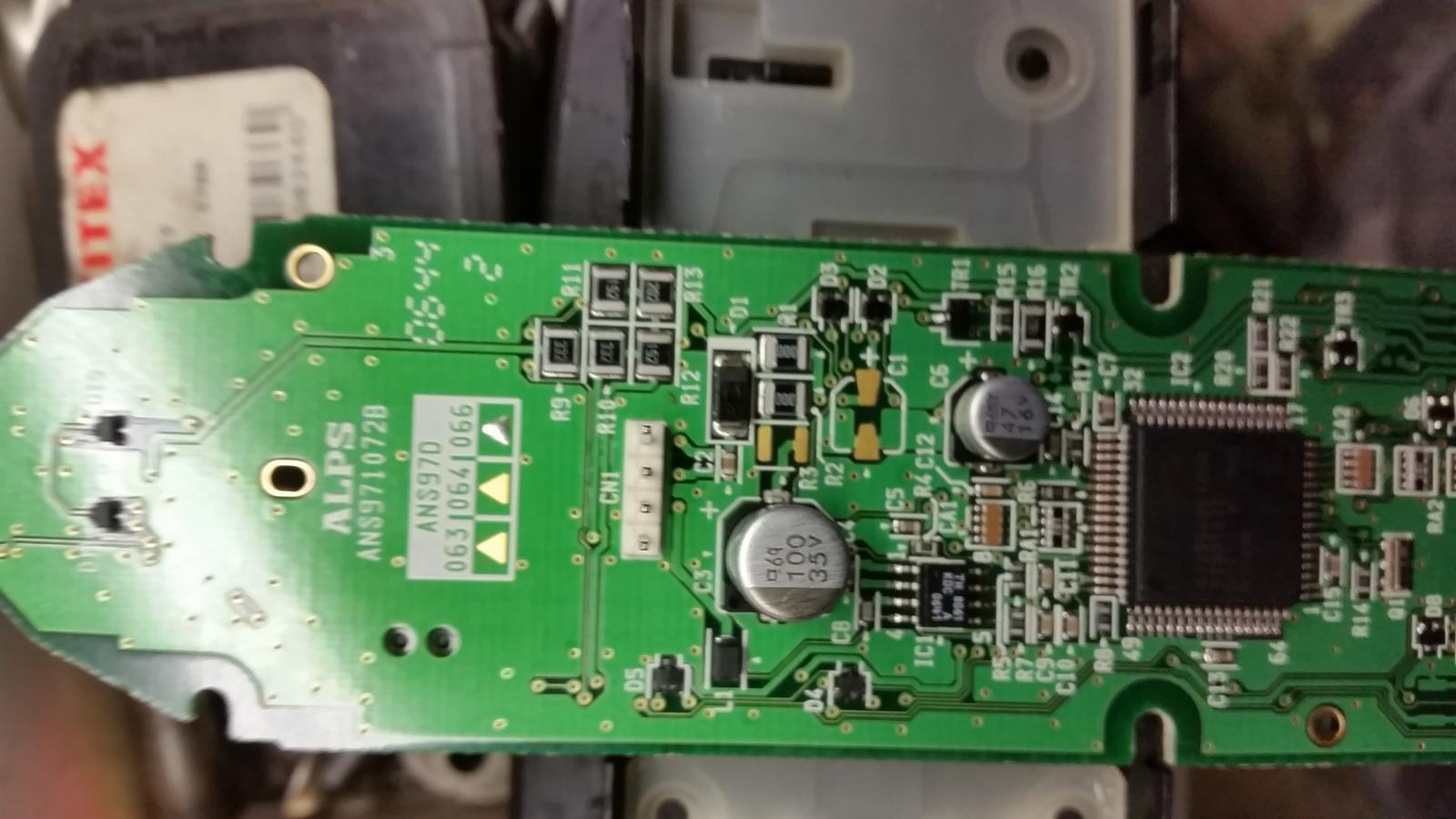

                      Wenn die Batterie voll ist würde ich erstmal auf den Schaltblock tippen. Zumal die Fensterheber ja an den einzelnen Schaltern wohl funktionieren und nur am Schaltblock selbst nicht. Genauso wie die Spiegelverstellung nicht funktioniert, die ja nur über den Schaltblock erfolgt.
                      Ich würde also zuerst den Stecker am Schaltblock und in Folge die Kabeldurchführung an der Tür/A-Säule prüfen.

                          Ja
                          die Batterie ist neu und Kabel kommt am Pin 1 Strom an und wenn Beleuchtung an ist auch auf Pin 4 .
                          Also gehe ich davon aus das Pin 2 & 3 für den Bus ist ?
                          Viel mehr macht mir die Glühkerze Kopfschmerzen gerade mit meinem Schrauber gesprochen
                          und der sagte die Reißen gerne ab dann muss der Kopf runter das sind ja schöne Aussichten !

                              Zum Thema Schalterblock....ich bin eher skeptisch, daß er das Problem ist. Bau mal den Spiegelmotor aus, samt Kabel bis zum Verbinder und überprüfe das Flachbandkabel...
