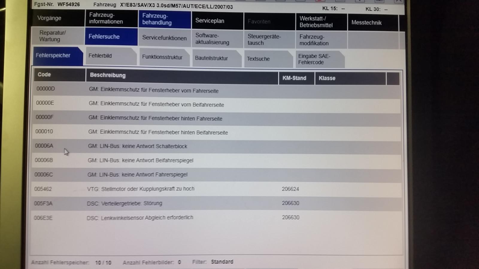

Ich tippe da mal, wenn Kabel und Stecker am VTG ok sind auf den Stellmotor bzw. das berühmte Zahnrad.

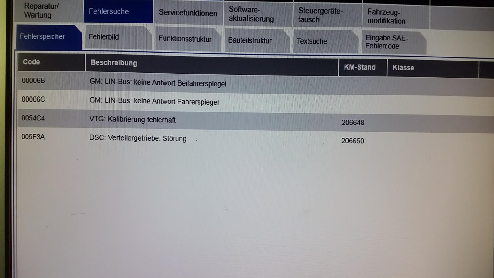

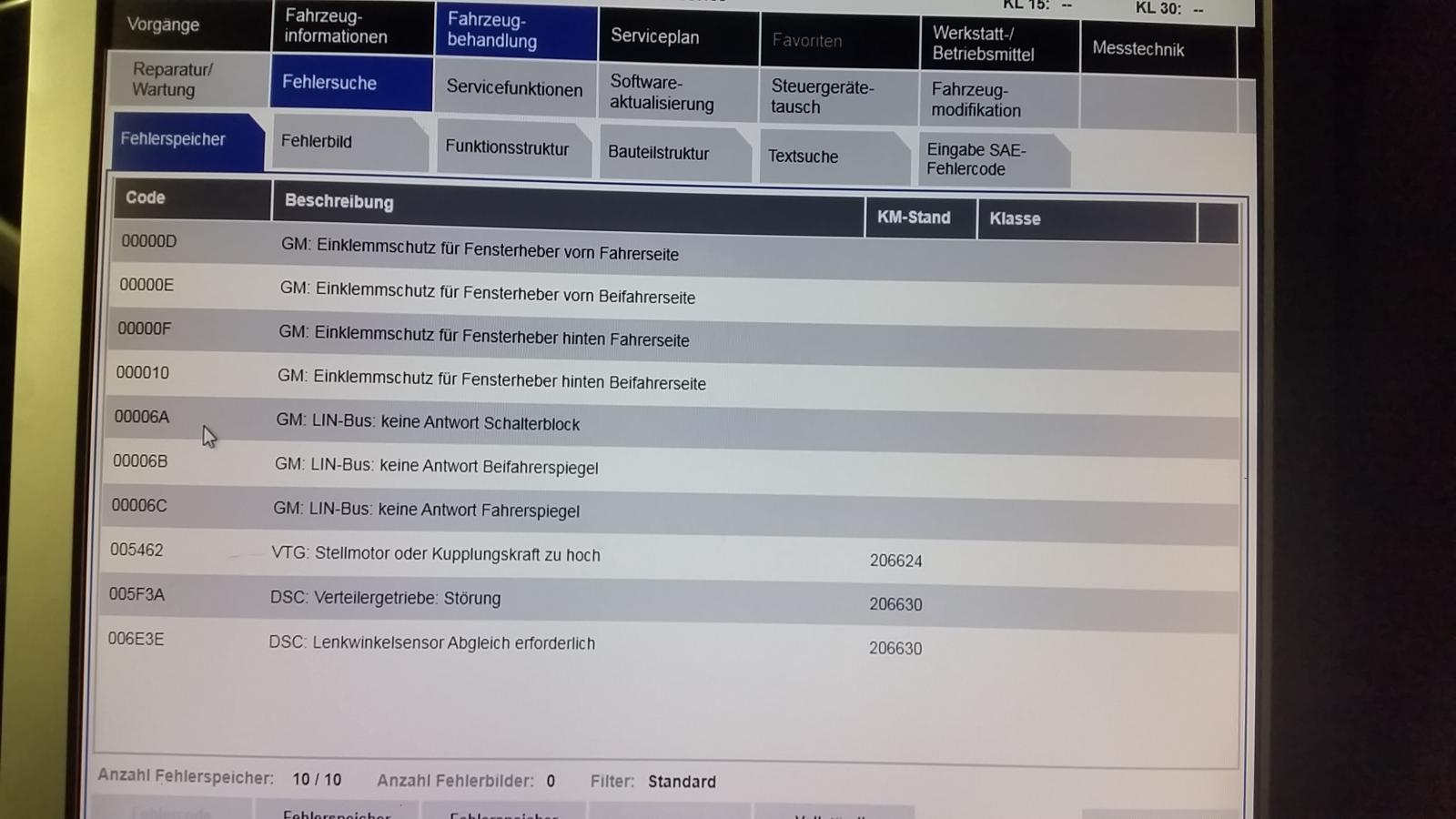

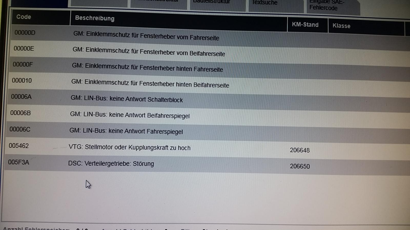

Habe gestern bis spät in der Nacht noch versuch dem Problem Herr zu werden aber vergeblich
Ich sende mal die Fehlermeldungen.

Ich tippe weiter hin auf den Stellmotor bzw. das Zahnrad.Gruß vom Rand der Lüneburger Heide

Danke für deine Antwort Peter
Werde heute abend mal den Stellmotor ausbauen und begutachten, bekomme leider durch die Feiertage nicht so schnell Ersatz.

Ja, weil die Zahnräder aus der Bucht oft Prombleme bereiten.Gruß vom Rand der Lüneburger Heide

ohne Stellmotor kannst nicht fahren, weil es an der Achse das Öl aus dem VTG raus drückt.Nachrüstung, Umrüstung, Carplay, Coding, Programming, Schlüssel anlernen CAS, FEM, Service History, USA/Japan-EU ConversionKommentar
