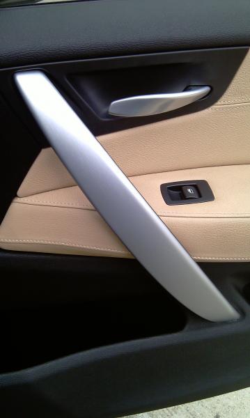

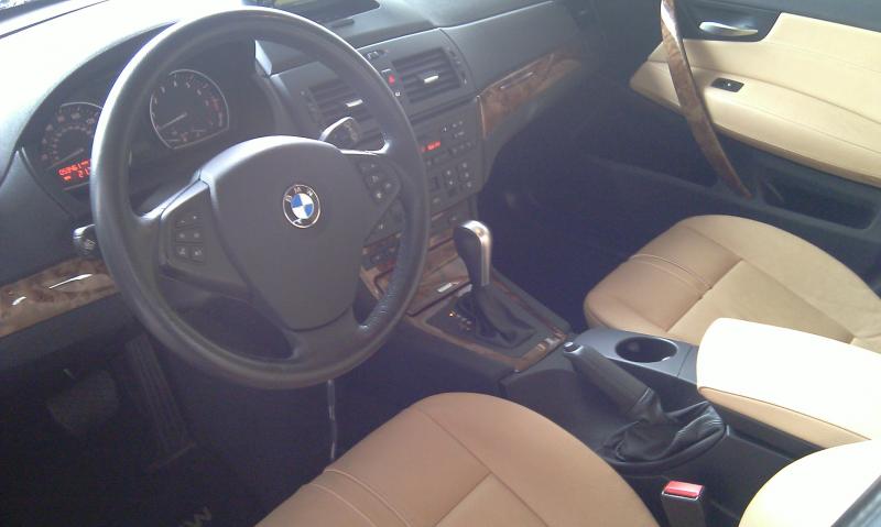

    Ich habe mich gestern an das Folieren meiner "Pappel Maser Hell" Leisten gewagt. Das Holz im Innenraum hat mir nicht mehr so recht gefallen und ich wollte lieber die Alublenden, einfach weil sie meiner Meinnung nach stimmiger mit der Farbe und den Applikationen (Schalthebel, Tuergriffe, Tachoringe etc.) meines Innenraums harmonieren. Da die Edelholzausfuehrung fuer den X3 laut Preisliste jedoch bei knapp 1000 EUR liegt, kam fuer mich ein Anschleifen und Ueberlackieren, also das Zerstoeren der Leisten, nicht in Frage. Die DI-NOC Metallicfolien von 3M schienen mir daher die beste Loesung. Wenns mir nicht mehr gefaellt kann ich diese einfach wieder entfernen. Kostet ein wenig Muehe und etwas Fingerspitzengefuehl aber ich denke das Ergebnis (bei einem Preis von knapp 30 EUR!) kann sich durchaus sehen lassen. Die Habtik und Oberflaechenstruktur der Folien ist uebrigens sagenhaft, ist gebuerstetem Alu zum Verwechslen aehnlich.
    Zum Vergleich habe ich mal ein paar Bilder von Vorher und Nachher gemacht:
    Viele Grüsse, Michael

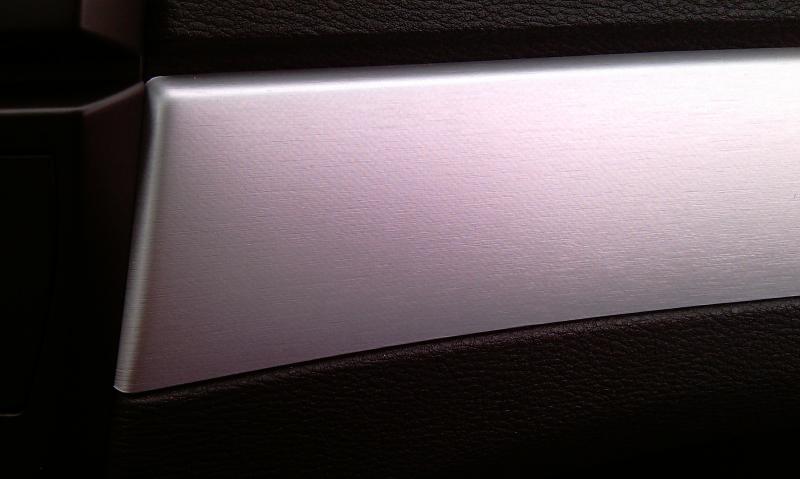

            Also das Verarbeiten der Folie braucht ein wenig Fingerspitzengefuehl und Geduld. Ich glaube ich habe fuer alle Leisten und die Tuergriffe ca. 5 Stunden gebraucht. Und so lief das ganze ab:
            1. Zunaechst habe ich alle Teile mit herkoemmlichen Glasreiniger gruendlich von Staub und Fettrueckstaenden befreit.
            2. Dann werden die Teile auf die Folie gelegt und entsprechend grosse Stuecke zurecht geschnitten. Dabei ist darauf zu achten, dass du ca. 2 cm mehr am Rand hast damit du "arbeiten" kannst.
            3. Dann kommt der interessante Teil, das Kleben. Ich habe bei den Teilen mittig angefangen und zunaechst die geraden und grossen Flaechen beklebt. Einfach mit der Hand und den Fingern zurechtstreichen und zum Rand hin die Luftblasen entfernen.
            4. Bei den Raendern und Ecken wird die Folie ca. 30 sek. mit einem normalen Foehn erwarmt. Das macht die Folie sehr weich und dehnbar. Dann zieht man die Folie ueber die Raender und klebt sie auch der Reuckseite fest. Man spannt die Folie also auf die Teile auf, und keine Angst die ganz ganz schoen was ab. Ich glaube sie ist bis zu 50% dehnbar. Da die Folie nicht sofort fest klebt kann man sie durchaus mehrfach anheben und gegebenenfalls gerade richten. Bei eventueller Faltenbildung habe ich mit einem Skalpell auf der Rueckseite ein paar Entlastungsschnitte gemacht.
            4. Sitzt die Folie, nimmt man einen stumpfen aber harten Gegenstand (Metallgriff vom Skallpell oder ein Buttermesser) und presst die Folie auf der Rueckseite in die Rillen und die Nut der Leisten.
            5. Mit dem Skallpel habe ich dann auf der Reuckseite die ueberflussige Folie entfernt und ca. 3mm Rand stehen lassen.
            Das ganze sieht dann ganz passabel aus. Ob es Hitze und Kaelte im Auto uebersteht werde ich sehen. Hier nochmal eine Nahaufnahme von einer Ecke:
