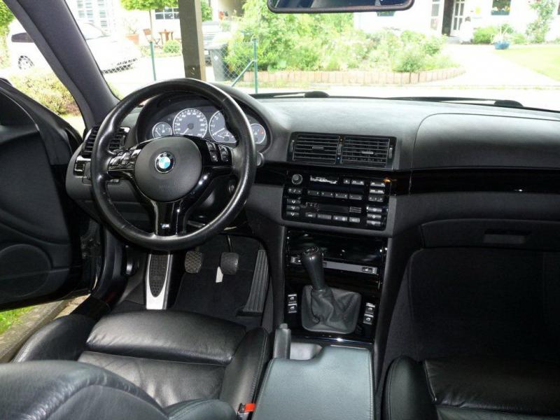

        Ich habe damals in meinem Auto die Leisten auch selber lackiert,und ich denke mir ist es gut gelungen.
        Wichtig sind wie immer die Vorarbeiten,die müssen passen,und Geduld beim lackieren.Lieber etwas weniger Lack am Anfang,dafür aber ohne Nasen.
        Ich könnte ja ein paar Photos von meine lackierten Leisten hier reinstellen.

            AW: Interieurleisten selber lackieren
            Hallo ,
            dann lade ich mal die Bilder hoch,ich hoffe man kann sie gut erkennen.
            Sind in Natura aber wirklich nicht schlecht gelungen.
              Schaut gut aus, aber sehr empfindlich, oder ?
              Gruß aus dem Pott,
                Hallo!
                Sieht aus wie "Pianolack". Empfindlich wahrscheinlich nur bei Fingertatschen .
                  Hallo ,
                  nö ist schwarz hochglanz versiegelt mit Klarlack.
                  Das Microfasertuch habe ich wirklich im Handschuhfach liegen.
                          Zitat von AlbinX3
                          Hallo ,
                          Hallo!
                          Mir gefällt diese piano-Lack lackierung ebenfalls sehr gut. Mal eine Frage :
                          Wie hast du das am Lenkrad hinbekommen? Hast du diese Stern Blende ausgebaut oder nur abgeklebt ?
                          Meine Blende sieht nämlich nicht mehr so hübsch aus,dieses Matt Gum löst sich an einer Stelle etwas auf,würde es gerne auch neu lackieren.
                          Haste einen Tip/Rat für mich?
                          • AlbinX3
                            • 27.08.2011
                            • 198
                            Hallo Fillou6901,
                            also ich habe die Blende komplett ausgebaut.
                            Allerdings war es bei meinem Auto so,und das ist ein BMW E46 Coupe.
                            Dafür musste der Airbag ausgebaut werden,ansonsten bekommt man es nicht vernünftig hin.
                            Wie das jetzt genau beim X3 ist weiß ich noch nicht ,werde ich aber demnächst auch in Angriff nehmen weil viel Plastik in Schwarz.
                            Gruß Albin
