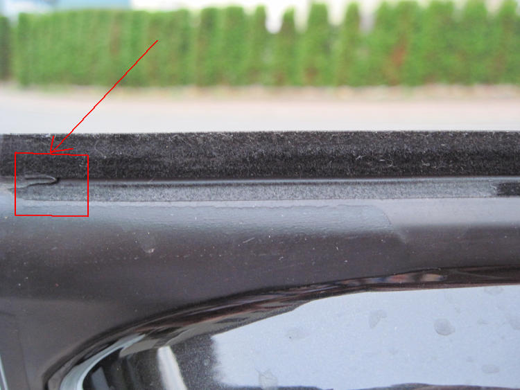

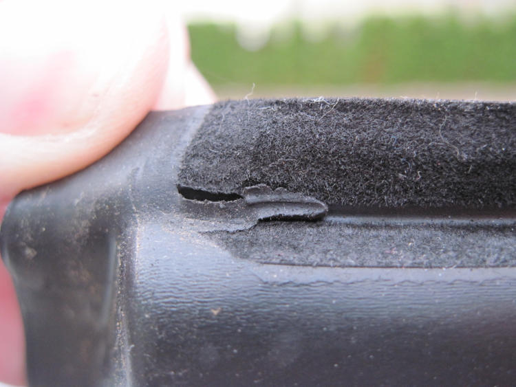

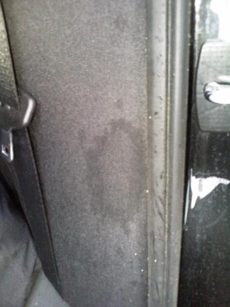

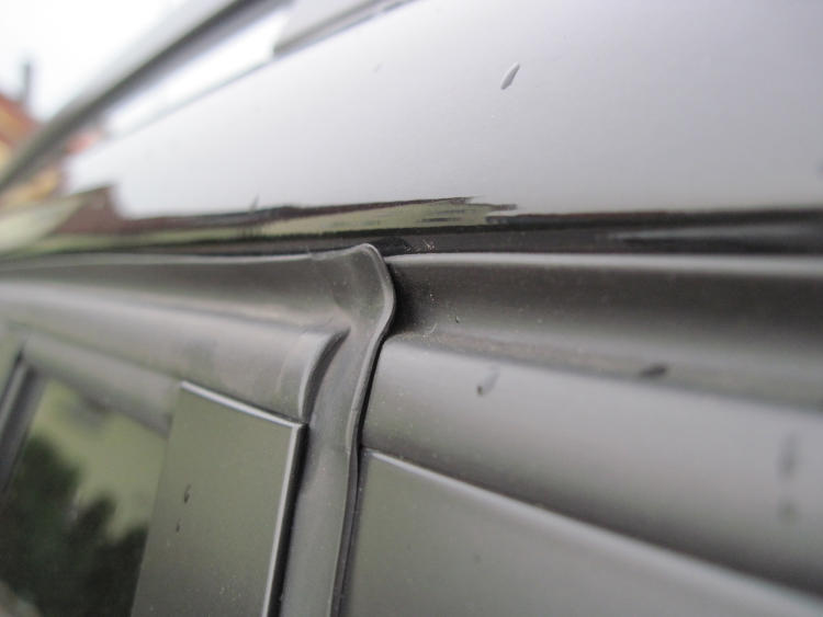

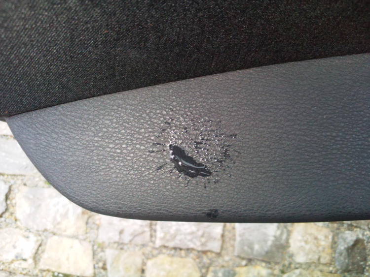

                    Hm, ich habe auch nen 2007er. Aber noch scheint die Türfolie intakt zu sein. Steht dein Wagen oftmals mit der Beifahrerseite in der Sonne, dass sich dadurch vielleicht der Kleber gelöst hat? Unfallfrei dürfte der Wagen ja sein oder?
                    Dafür drückt es bei mir anscheinend durch die Türdichtungen und lässt es auf beiden Seiten auf die Rücksitzbank tropfen.
                      DAS hatte ich auch schon...
