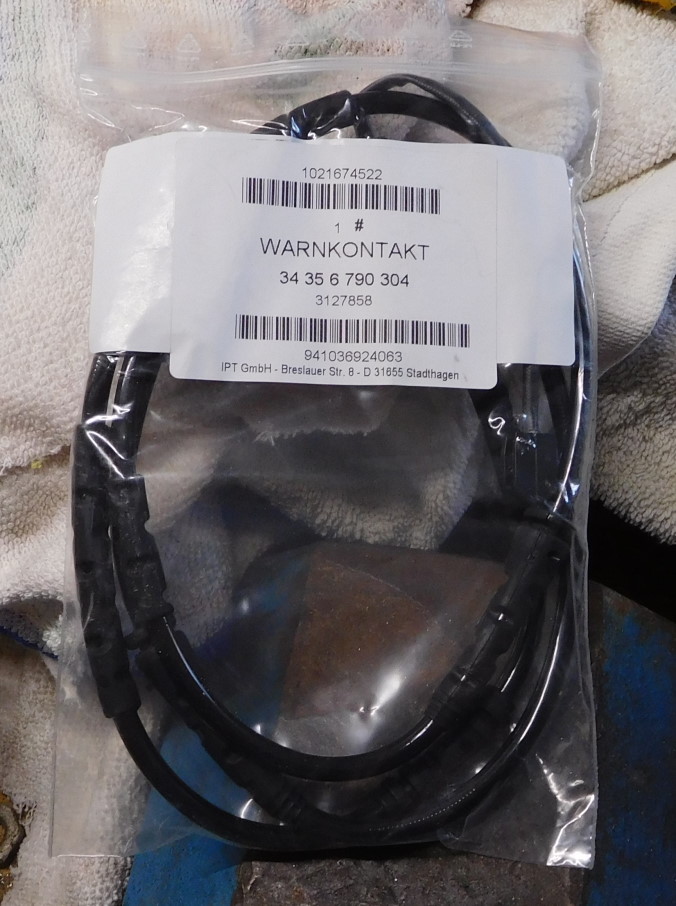

WAKO heißt WarnKontakt.
Den am besten immer mittauschen. Ist er nicht angefahren muss man es grundsätzlich nicht, aber die sind so billig, dass ichs einfach immer erneuern würde.

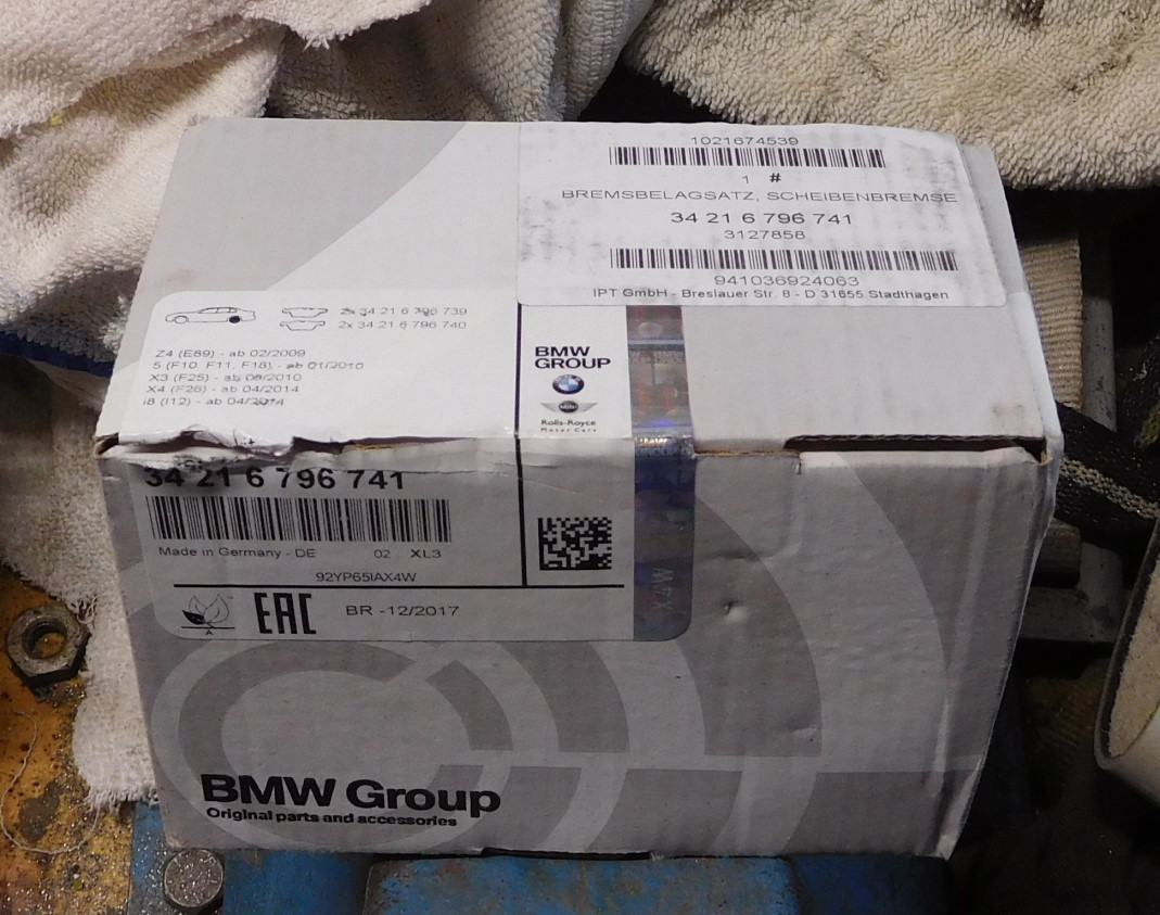

Da mir der TÜV-Prüfer gesagt hat, dass meine hinteren Bremsbeläge nur noch einige 1000 km halten würden, habe ich mir schon Neue bestellt und zwar auch bei myparto.de. Eingebaut habe ich sie noch nicht aber kamen mit einem unversehrtem BMW-Siegel an:
Sieht also wirklich original aus.
