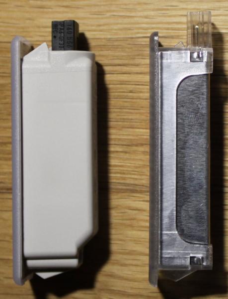

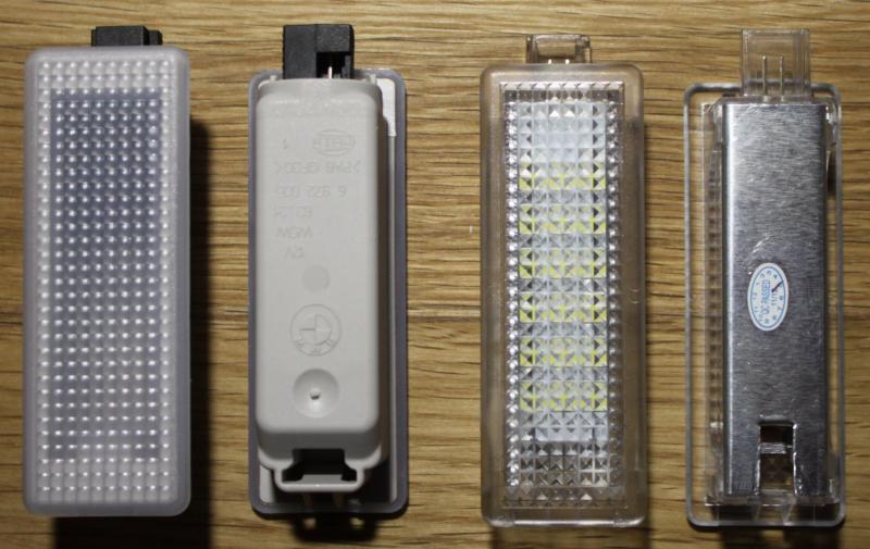

            Guten Abend Micha,
            Du hast mir den Beweis geliefert das dieses Forum das richtige ist !
            Der respektvolle Umgang miteinander ist mir hier sofort positiv aufgefallen !
            Diese Leuchten scheinen gefragt zu sein da ein weiterer Händler diese in sein Angebot aufgenommen hat aber grundsätzlich gebe ich Dir Recht das ein Angebot heute da und morgen nicht mehr präsent ist.
            Hier die Bilder, links alt rechts neu
            Herzlichen Gruß von der Grafschaft
            Walter
              AW: Angenehme und helle LED Innenbeleuchtung
              Hallo Walter,..
              danke für den zeitnahen Bilderservice
              und die Passgenauigkeit sieht ja anscheinend wirklich gut aus,...
              Die Anzahl der LED scheint deine "helle" Beschreibung zu unterstreichen,..
              Ich selbst würde noch darauf achten, wie warm das ganze wird,..
              der Hersteller schein mit dem Blech auf der Rückseit ausser einer Reflektion auch an etwas Wärmeableiten gedacht zu haben,..
              (wahrscheinlich eher relevant, wenn die Türe lange aufsteht),..
              Viel Spass mit der neuen Ausleuchtung... und im Forum...
