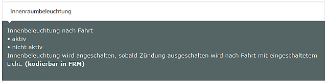

              danke Thomas, die Carly-App scheint ja ganz interessant zu sein, muss ich mir mal genau ansehen!
              Es gibt auch eine Codierung für die Innenbeleuchtung:
Größe: 54,4 KB
              leider ist keine Möglichkeit "Innenlicht an bei Motor aus" vorhanden.
              @Tim, wenn dein X wieder da ist würde mich interessieren ob dein Licht
              tatsächlich bei "Motor aus" oder bei "Zündung aus" eingeschaltet wird.

                          vielen Dank an die Tester, dann ist ja jetzt wohl (fast) alles klar.
                          Ich finde den jetztigen Zustand jedenfalls unbefiedigend, mein X3
                          parkt an einer völlig unbeleuchteten Stelle und wenn ich den Motor
                          abstelle sitze ich erst mal im Dunkeln.
                          Mit Carly wird sich die Codierung (wenn überhaupt) nicht ändern lassen,
                          die Frage wäre ob hier NCS Expert mehr Möglichkeiten bietet,
                          hat jemand Erfahrungen mit NCS Expert?
                          viele Grüße

                            Das wird dir bei den F-Modellen nichts bringen. Such dir doch einfach einen Codierer in deiner Nähe und frag mal da, ob es eine Möglichkeit gibt das umzucodieren.
                            Grüße aus Franken!
                            Dominik
                            • drmarbuse
                              • 21.01.2017
                              • 12
                              AW: nach Zündung aus > Innenlicht einschalten
                              ja stimmt, man braucht E-SYS
