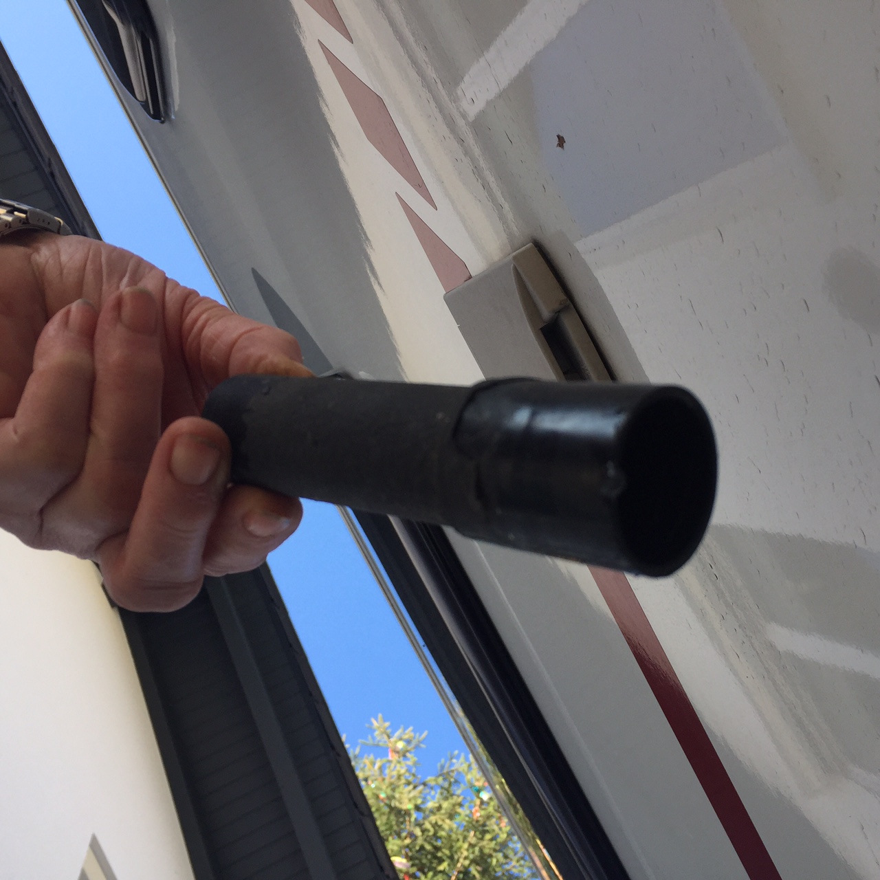

      Ich hab mich jetzt mal drunter gelegt...
Größe: 183,1 KB
      Konnte das Teil ganz leicht nach unten abziehen. Da wär über kurz oder lang eh was passiert....

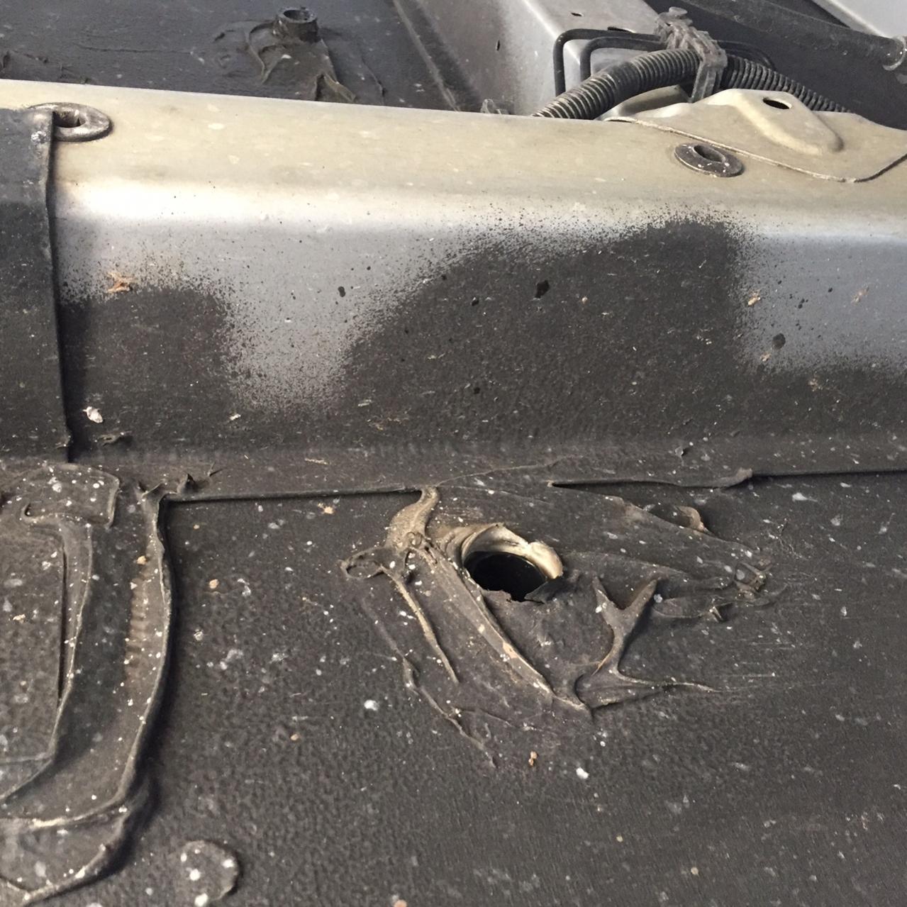

              Ich würde beim Rohr jetzt noch aus dem Boden schaut denn Innendurchmesser messen. Da dann evtl. erstmal den Stopfen reinsetzten und das Ganze auf Dichtheit prüfen. Dann brauchst du bis zur endgültigen Reparatur erstmal nichts machen.
              Ansonsten den Tank raus bauen und einen herkömmlichen Ablauf installieren. Dann wäre der Ablaufhahn unten unter dem WoMo.
              Zum Ausbau des defekten Ventils muß der Tank wohl raus, da das abdichtende Gewindestück wo der Überwurf im Tankinneren draufkommt, bestimmt zwischen Tank und Boden liegt.
              Bei Undichtigkeit läuft dir dann das WoMo voll und der Tank leer.

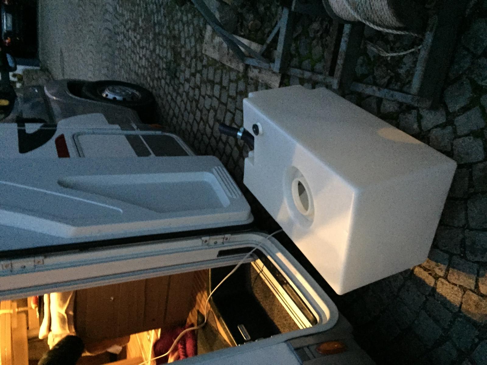

Größe: 174,2 KB
Größe: 237,9 KB
Größe: 134,9 KB

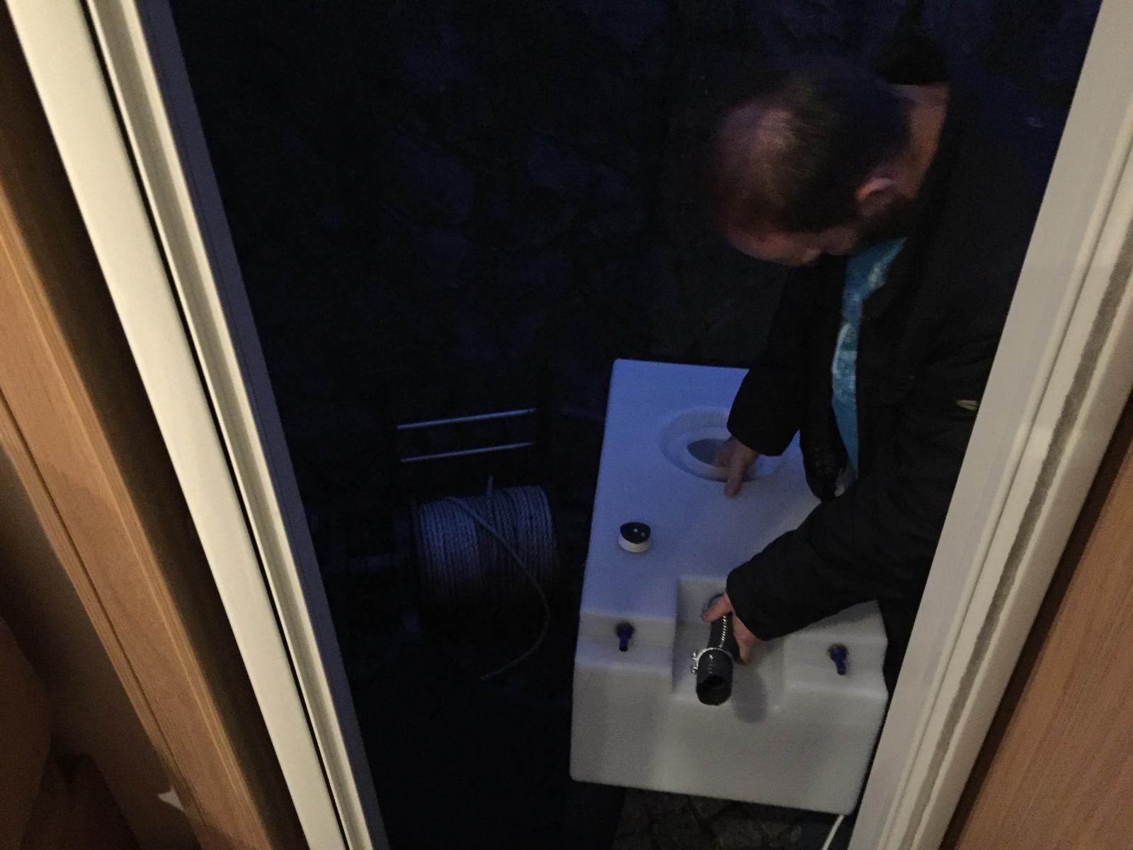

                                Würde dieser Stopfen auf dem 5.Bild vielleicht passen?
                                https://www.campstuff.de/shop/ersatzteile/adria
