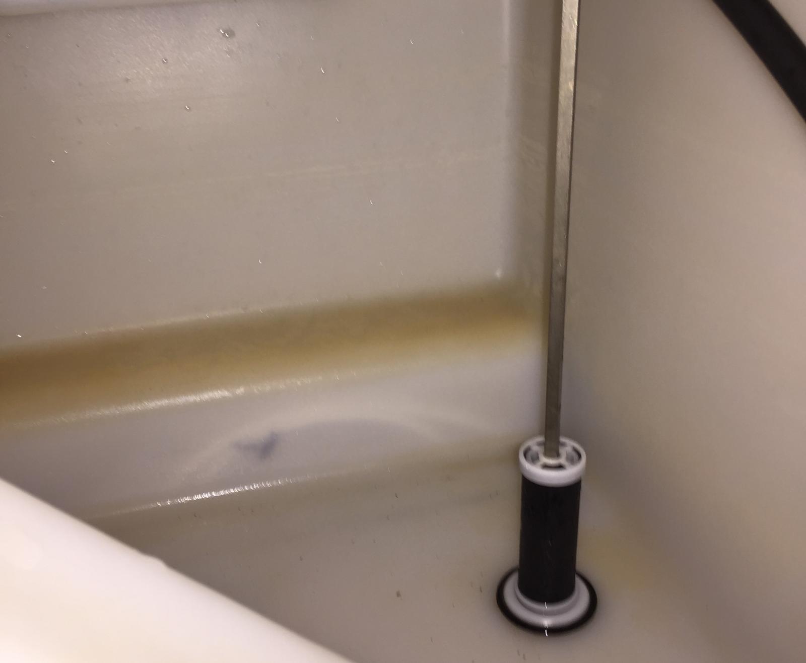

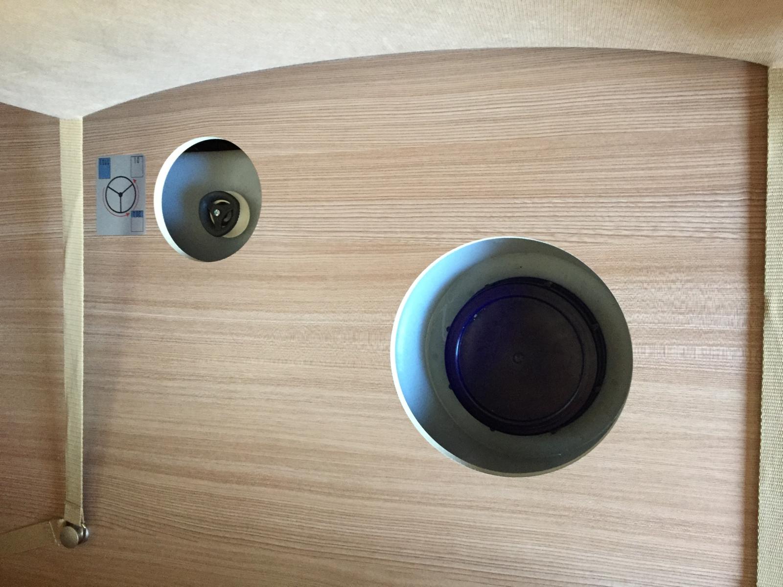

        Das Ding sitzt im Tank.
        Man kommt praktisch nicht bei.
        Aber ich versuche, das Stellrad zu fotografieren...

            Danke für die Rückmeldungen.
            Am Ende wird's darauf rauslaufen, Tatjana
            Hier, lieber Peter, mal die Fotos:
            Von außen:
Größe: 233,0 KB
            Von innen:
Größe: 76,9 KB
              AW: Stinkwut auf ADRIA
              Sind beide von innen Franz.
                Fraglich wie und ob sich das zerlegen lässt und was für Durchmesser dann bleibt. Evtl. dann so ein Stopfen rein passt bei 18mm Ablaufdurchmesser. KLICK
                Gibt es evtl. auch in anderen Größen.
                Ansonsten kannst du mir Details zu dem Teil schicken, wie Teilenummer o.ä.? Dann hake ich mal bei den nordischen Händlern nach ob die so etwas auf Lager haben.
                Wie sieht das von unten aus. Kommt da ein Schlauch unter dem WoMo-Boden raus?

                      Also, lieber Powder:
                      Es ist das Ablassventil des Frischwassertanks.... eine andere Funktion hat das nicht. Außer dass man die Füllhöhe des Wassertanks damit auf "voll, 25 Liter oder leer" regulieren kann.
                      Mehr gibt's da nicht zu fotografieren. Bin froh, dass ich diese Bilder geschafft habe, ohne mein iPhone zu versenken. Habe jetzt ein Foto von innen und den Regulier-Dreher von außen aufgenommen. Siehe nochmal oben. Die Fotos von unten hab ich noch nicht. Das muss Daniel heut Abend machen.
                      @Peter: Die Teilenummer bei Adria ist
                      8063 5800400

                          ich gehe mal davon aus, dass das Ventil nicht von oben ausbaubar ist. Muss der ganze Tank raus?
                          Als "Notreparatur" würde ich das Ganze hiermit zukleben https://www.amazon.de/Gardena-7738-2.../dp/B0001E406K oder ein ähnliches Produkt.
                          Besser wäre natürlich das Ventil rausschrauben und einen Blindstopfen rein.
                          Gruß Jan
                          PS: Das Ding aus Peters Link wäre natürlich eleganter. Dazu muss aber ja das Ventil raus.

                              Ich schätze von unten, da wo du nicht rankommst, ist eine Überwurfmutter. Sozusagen unterm Tank und damit zwischen Tank und Boden des WoMo. Von da geht dann ein Schlauch weiter nach draussen. So stell ich mir das jedenfalls vor.
                              Wo leckt es denn? Am Ende vom Schlauch also ausserhalb des Fahrzeugs oder in diesem Zwischenbereich?
