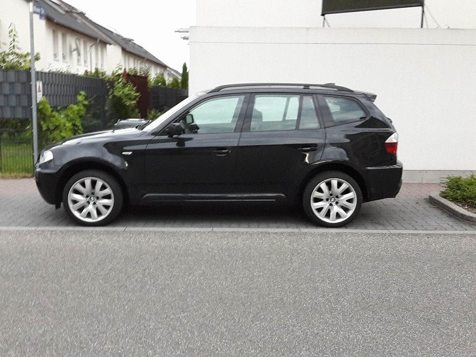

Wenn da tatsächlich die 19 Zoll Bereifung vom e63 drauf ist, dann bedeutet das also an der VA 245/40R19. Ab Werk konnte man den e83 mit 235/45R19 an der VA ausrüsten. Die Werksbereifung hat also 2,2% mehr Umfang/Durchmesser. Wenn die Geschwindigkeitsanzeige noch im tolerierbaren Bereich ist, dann kann die Eintragung klappen. Ich persönlich finde ja, dass der e83 serienmäßig ohnehin vom Durchmesser der Rad-Reifen-Kombi recht knapp unterwegs ist ... aber wenn Du eine noch kleinere Rad-/Reifen-Kombi drauf machen willst. Man sieht es ja auf dem Foto. Der Radkasten ist da schon sehr offen.Bei vielen Autos ist vergessen worden alle Räder mit dem Motor zu verbinden.Kommentar
AW: Fotos von euren X3 mit Spurplatten
Ich weiß schon, aber das Argmuent "man muss sie eintragen können weil sie sind vom E63" geht für mich ins unverständliche.
Ich kann am F25 ja auch keine RadReifenKombi vom F20 eintragen, zumindest nicht problemlos
und bzgl. des Reifenquerschnitts stimme ich Rick vollinhaltlich zu, ohne eine Tieferlegung ist das kein harmonischer Anblick mMnKommentar
Die selben zu was?
Der e63 hat auf der von dir angesprochenen Felge 245/40R19 (VA) und 275/35R19 (HA). Daraus ergibt sich ein Gesamtdurchmesser von 67,9 bzw. 67,5 cm.
Der e83 hat lt. COC auf 19 Zoll 235/45R19 (VA) und 255/40R19 (HA). Somit einen Durchmesser von 69,4 bzw. 68,7 cm
Also hast Du an der VA 1,5cm oder 2,2% zu weniger und an der HA 1,2cm oder 1,7%
Es mag alles noch in einem Bereich sein, der abnahmefähig ist. Der Graukittel wird dazu seine Wünsche äußern. Wenn Du jetzt so damit herum fährst ohne Eintragung, dann ist die Betriebserlaubnis erloschen !Bei vielen Autos ist vergessen worden alle Räder mit dem Motor zu verbinden.Kommentar

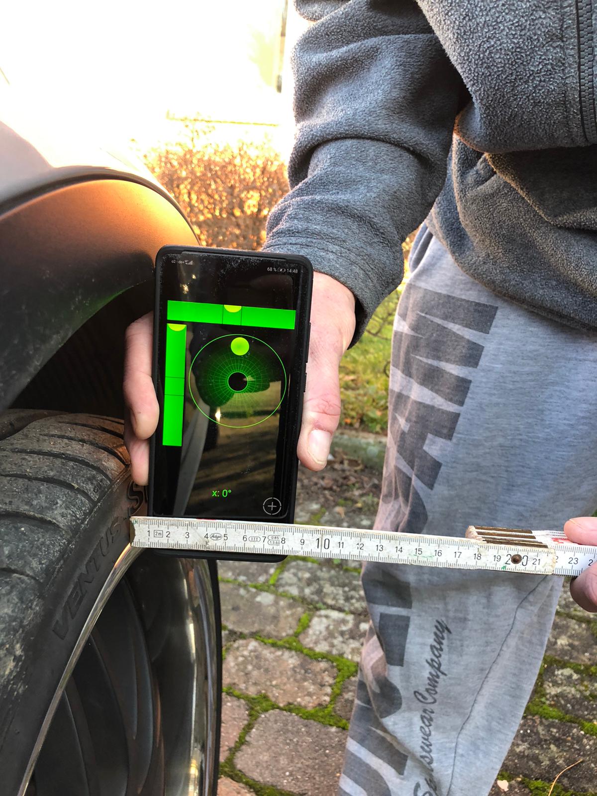

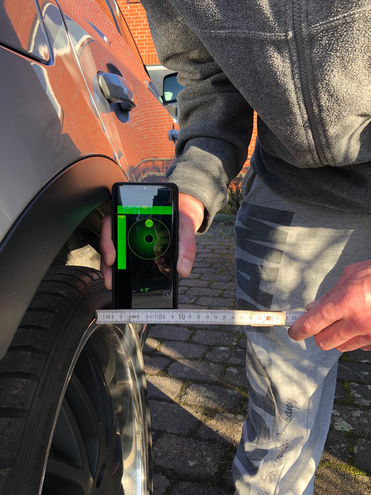

So, habe nun gestern Sommerreifen drauf und bräuchte mal ein kurzen Tip...
Ich habe gerade gemessen und es sieht wie folgt aus...
(nicht auf den Typen im Bild achten, ich hatte gerade mein Couch-Outfit an
Das ist hinten, da würde ich eine Spurplatte von 20mm je Rad mir besorgen....
Das wäre vorne, welches ich so laassen würde oder max 10mm....aber grundsätzlich siehte so eigentlich gut aus...
Was meint ihr ?...Nur hinten Spurplatten sinnhaft ?....oder doch dann gleich drumherum ? Andere MAße evtl ?...
grtz und thxKommentar
