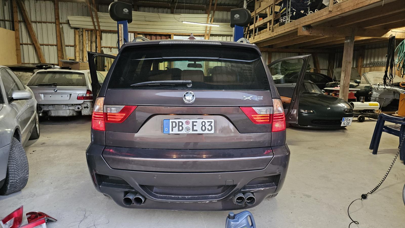

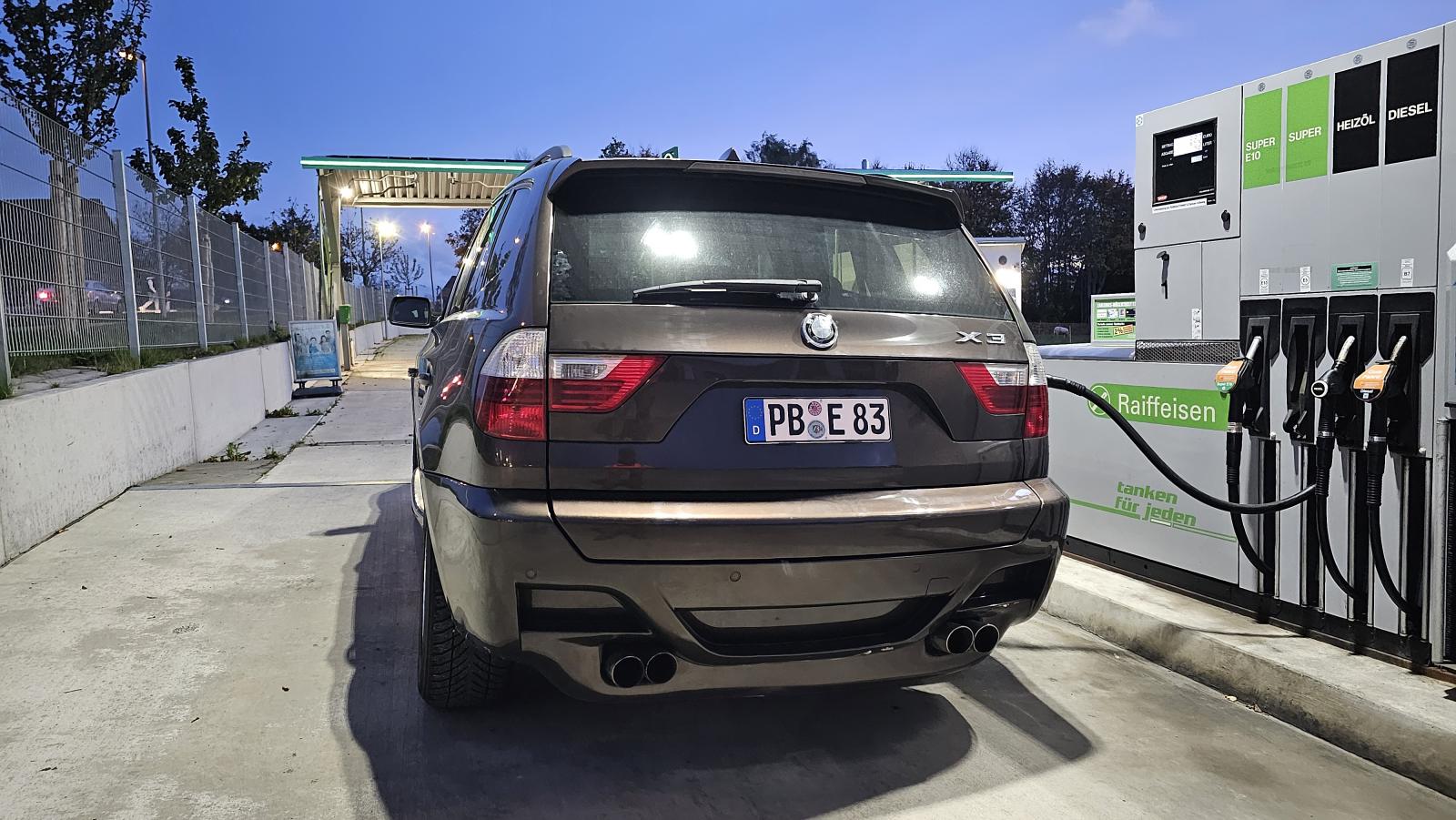

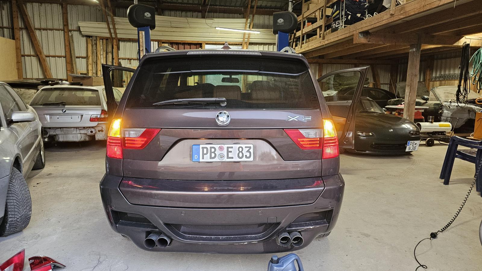

        Da ich dank meines Berufs zeitlich sehr eingeschränkt bin, dauert es immer etwas bis am Bimmer was passiert. Heute kamen endlich die LCI Rülis dran. Muss nur noch "Bremslicht als Standlicht" und Kalt Warmüberwachung auscodieren. Leider hab ich beim Rücklicht außen Fahrerseite das Problem, dass das Standlicht flackert, obwohl der Vorbesitzer die schon repariert hat. Muss da nochmal nachschauen oder das Rücklicht mal komplett tauschen. Was den Auspuff angeht, werde ich den wohl behalten, die Rohre gerade montieren und die Stoßstange und den Diffusor bearbeiten, weil mir der "M Stoßstange" sieht der Auspuff gar nicht mal so verkehrt aus. Hier mal paar Handybilder.

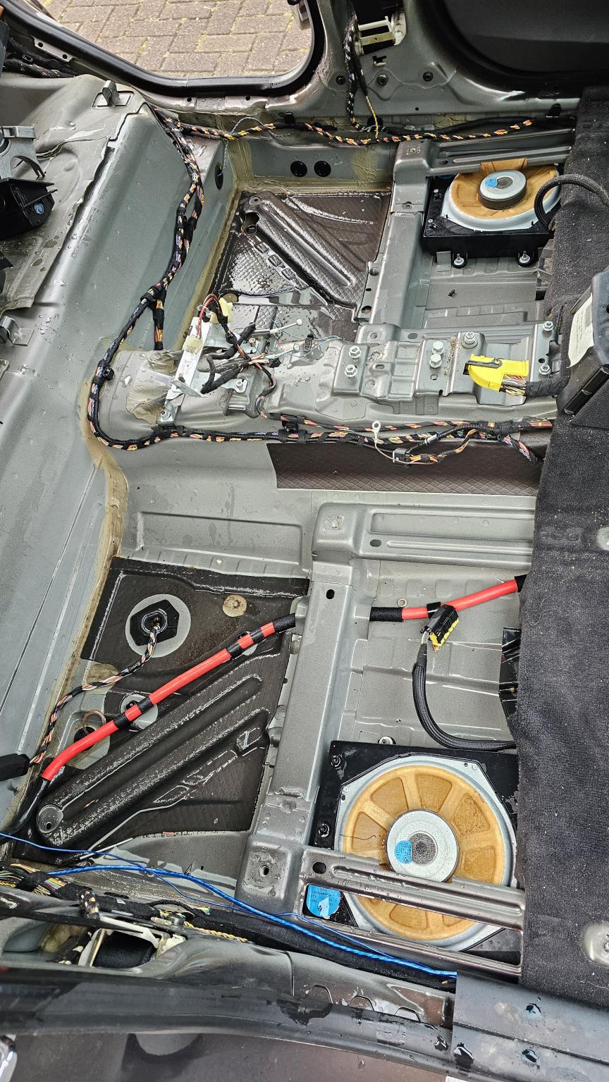

              Ansonsten hab ich zur Zeit 2 Probleme mit dem dicken. 1. Problem ist, dass der Innenraum ziemlich feucht ist. Und zwar so extrem, dass jedes mal die Scheiben von innen komplett nass sind. Innenraumfilter ist getauscht worden. Schiebedach hat das Fahrzeug nicht, sodass da irgendwelche Abläufe verstopft sein können und Wasser in Innenraum läuft. Kennt jemand das Problem?
              2. Problem ist, dass ich nach dem Rückleuchten Tausch dauerhaft im Fehlerspeicher Bremslicht hinten links drin stehen habe. Kalt und Warmüberwachung ist auscodiert, aber leider trotzdem das Problem und im KI leuchtet die Glühbirne.

                feuchten Innenraum hatte ich auch, es waren die Türfolien. Bei der betreffenden Tür war der Fußraum nass/feucht.

                  Danke für den Tipp. Tatsächlich sind beide Fussräume hinten nass. Ich werde heute nochmal zur Sicherheit die Türverkleidungen ausbauen und Wasser von außen über die Türen gießen. Wenn die undicht sind, hab ich noch Butylrundschnur liegen und dichte beide Türen neu ab. Dann sollte das Problem ja behoben sein.

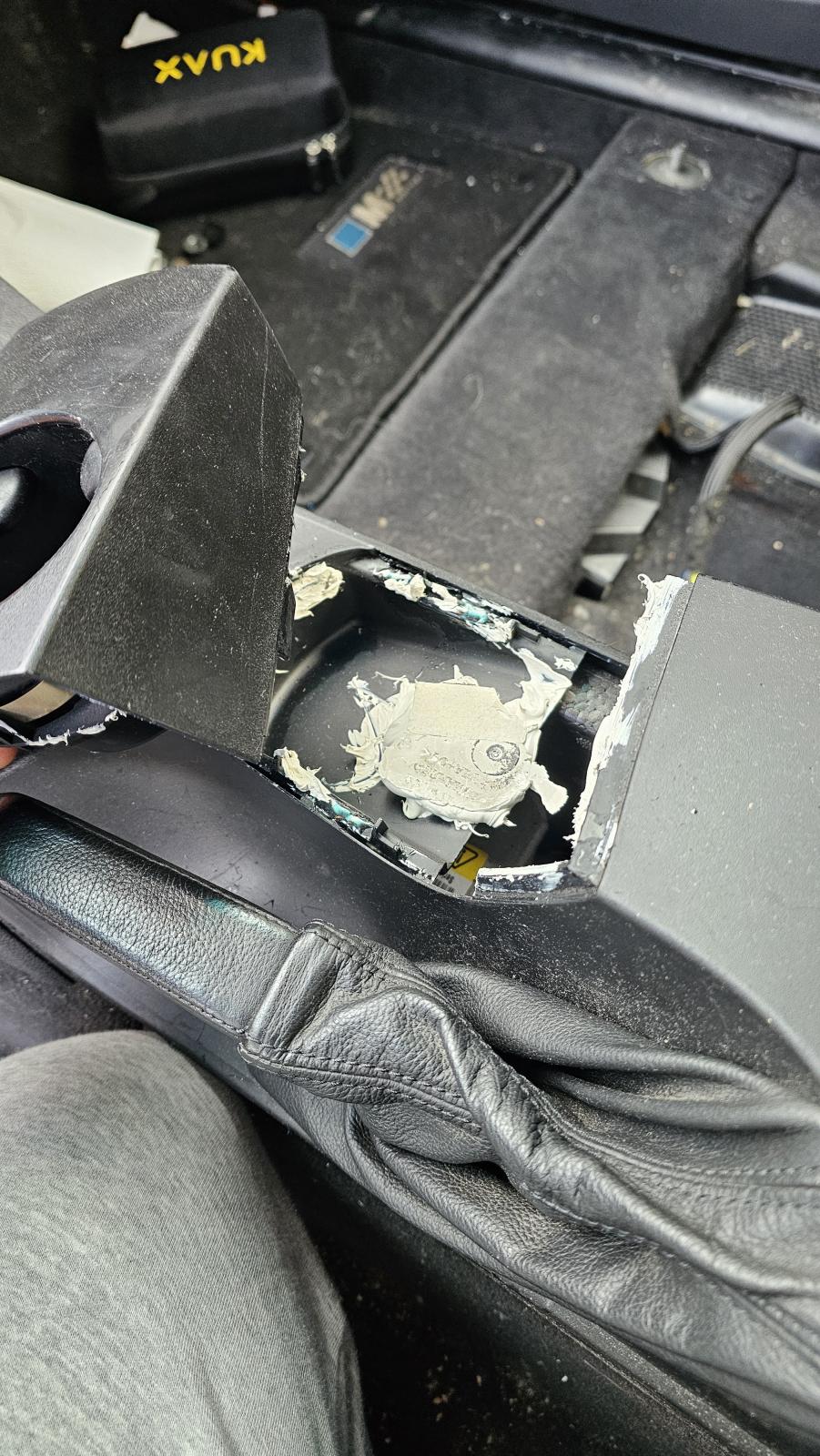

                        Werde ich probieren nachdem ich die beiden Türfolien neu abgedichtet habe. Geplant war beide Folien zu erneuern, aber leider gibt's bei Leebmann und Baum nur für eine Seite. Kostenpunkt um die 60€. Werde erstmal versuchen meine jetzigen weiter zu verwenden. Heute hab ich es geschafft den Innenraum halb zu zerlegen, weil hinten auf dem Teppich schon ordentlich schimmel war. Gesagt getan, das Wasser stand ordentlich im Fussraum drin. Beim auseinanderbauen hab ich dann noch ein. Pfusch vom Vorbesitzer entdeckt. Also wird erstmal neue Mittelkonsole und Becherhalter benötigt. Jetzt heißt es erstmal Teppich trocknen lassen und dann den Teppich mit Schimmelentferner reinigen. Im Moment hab ich echt das kotzen mit diesem Fahrzeug. Morgen geht die Heckstoßstange und die Blende von der Heckklappe zum Lackierer. Leider finde ich ums Verrecken keinen originalen Mittelschalldämpfer und Endschalldämpfer. Da muss ich mir mit dem vorhandenen Auspuff noch was einfallen lassen.

                            Die Fahrerseite hinten konnte ich retten, aber die Beifahrerseite hinten wurde vom Vorbesitzer leider malträtiert sodass die nicht mehr zu retten ist und ausgerechnet die ist bei BMW komplett entfallen ​​​​​​
                            Jetzt muss ich gebraucht nach Ersatz suchen die jemand heile demontiert bekommt.

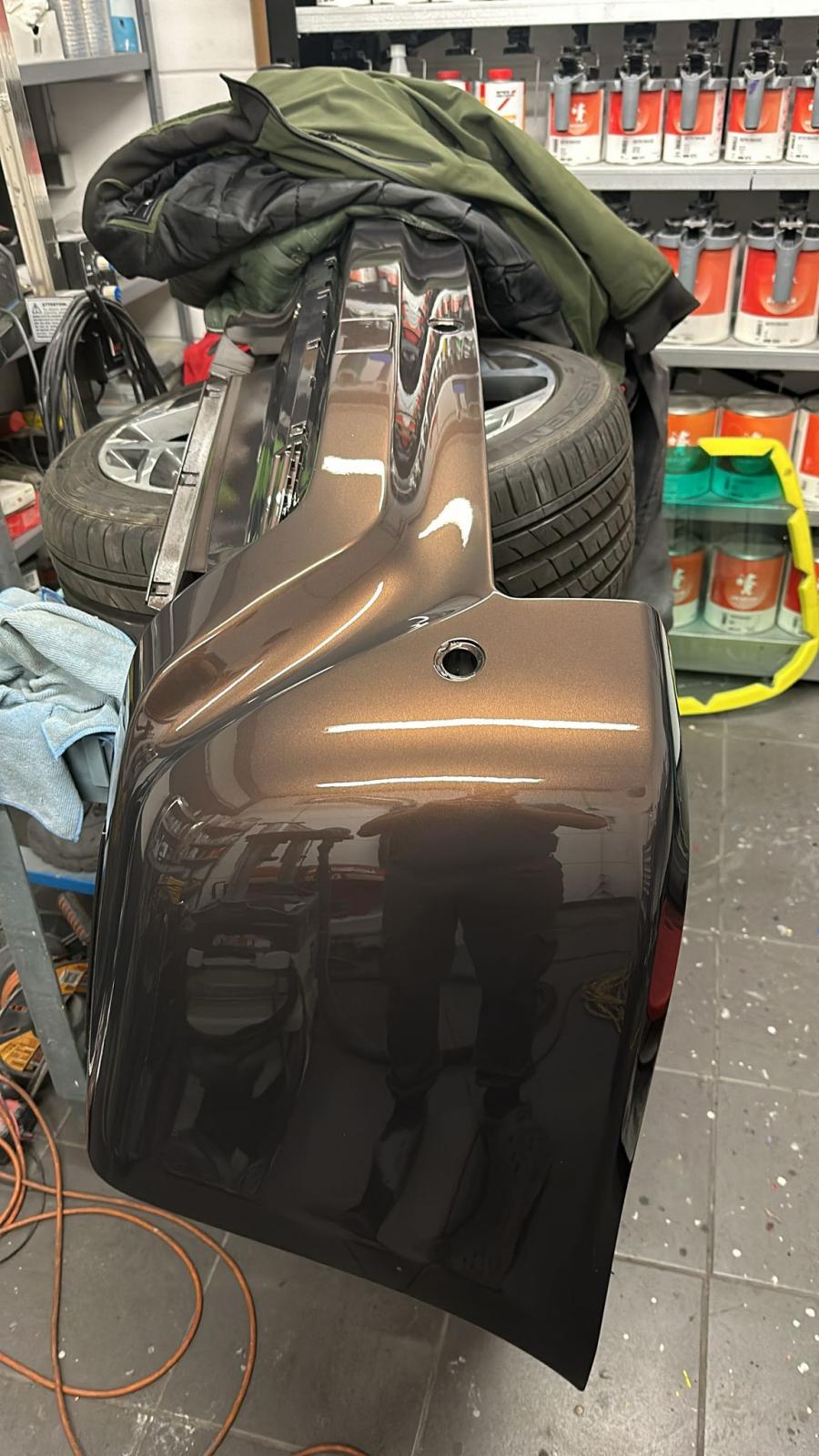

                                Naja, ansonsten geht's immer noch sehr schleppend voran. Endlich ist die Heckstoßstange lackiert. Kann ich die Tage abholen. Dann kann die Anhängerkupplung und die Heckstoßstange dran. Auspuff hab ich mich dazu entschieden das abzweigende Rohr für die Rohre auf der Beifahrerseite stillzulegen und ein Blech in den Endschalldämpfer zu schweißen. Klang technisch finde ich die Anlage an sich ganz gut.
