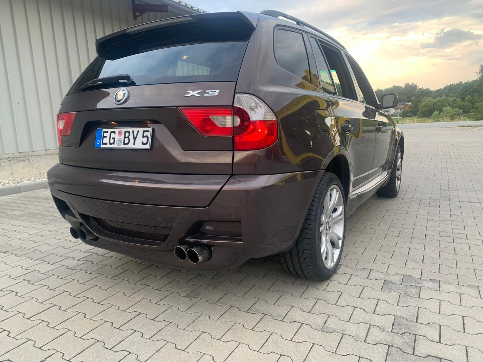

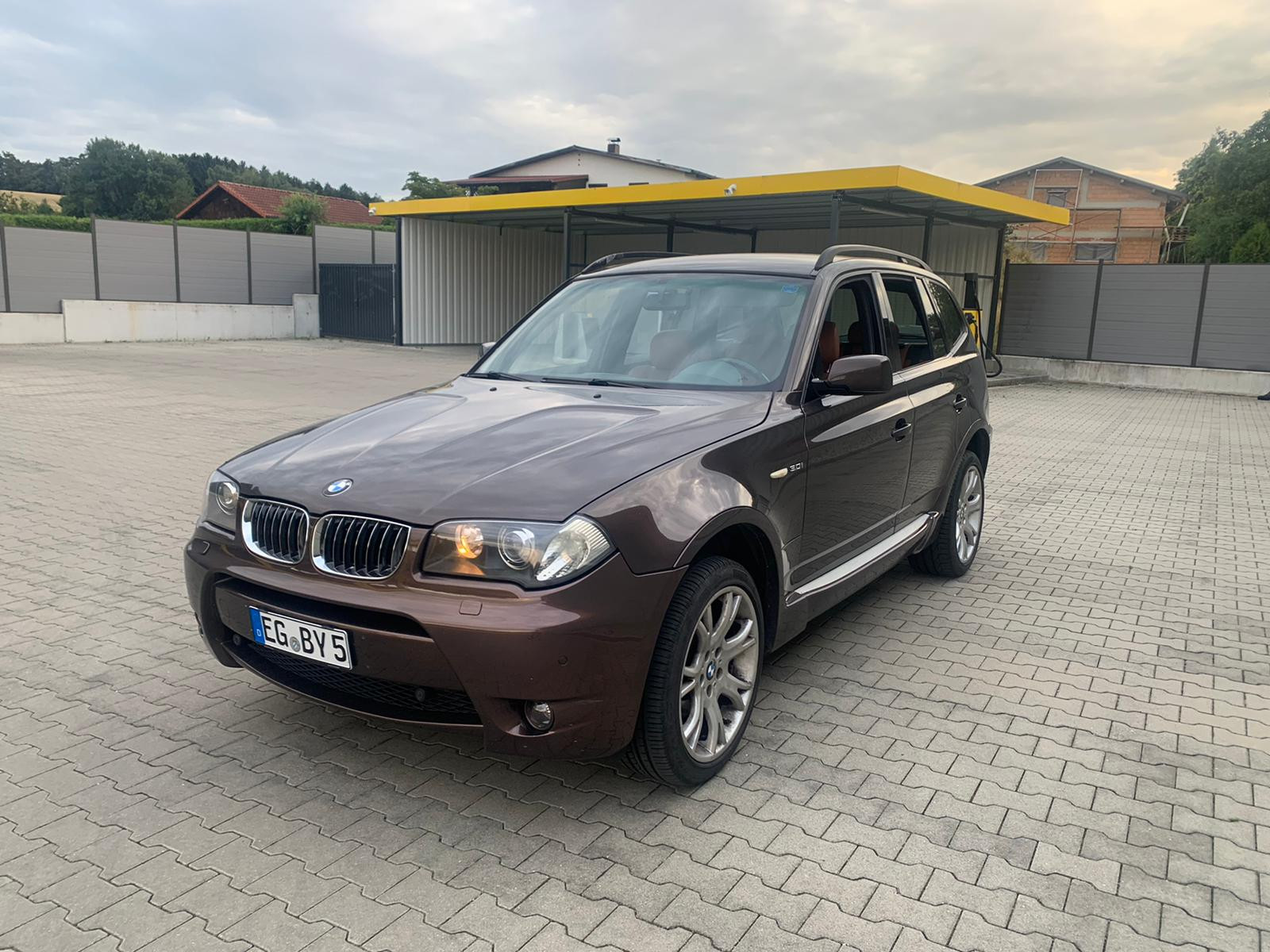

    Ich bin neu hier im Forum, weil ich erst seit kurzem ein X3 Fahrer geworden bin. Bis vor kurzem fuhr ich ein BMW E65 740i den ich nicht im Alltag, sondern nur ab und zu gefahren bin, wenn ich Lust hatte. Da irgendwann die Vernunft mich dazu getrieben hat, dieses Fahrzeug zu veräußern, wurde mir als Tausch ein X3 angeboten. Und da ich eh ein Alltagsauto für meine Frau gesucht habe und sie tiefe Autos nicht mag, kam der X3 sehr gelegen. Also mit dem Besitzer einig geworden mit der Zuzahlung und dann wurde auch getauscht. Es ist ein Moccabrauner BJ 2004 mit dem M54B30 Motor, den ich aus meinen damaligen E46 schon kenne, geworden. Der Vorbesitzer hat das Fahrzeug auf Aerodynamik Paket umgebaut. Einzige Manko bei dem Fahrzeug ist das Heck mit der G-Power Abgasanlage. Klang ist an und für sich nicht schlecht, aber die Optik geht absolut gar nicht. Das erste was passieren wird ist, dass entweder eine Originale Abgasanlage drunter kommt oder was anderes sportlich dezentes mit 2 Rohren wie original. Und die Heckstoßstange wird gegen eine M Paket weichen, weil ich die Aerodynamik Heckstoßstange optisch nicht mag. Vorne gefällt die mir sehr gut. Folgende Vorhaben sind geplant:
    - Abgasanlage auf original rückrüsten
    - M Paket Heckstoßstange
    - Anhängerkupplung nachrüsten
    - original Radio wieder einbauen
    - Facelift Rückleuchten verbauen (falls ich günstig an Rückleuchten dran komme, wenn nicht bleiben die VfL)
    Bin auf Kommentare sei es positiv oder negativ, gespannt.
    Hier erstmal ein paar Bilder von meinem X3.

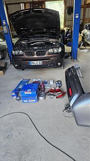

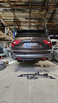

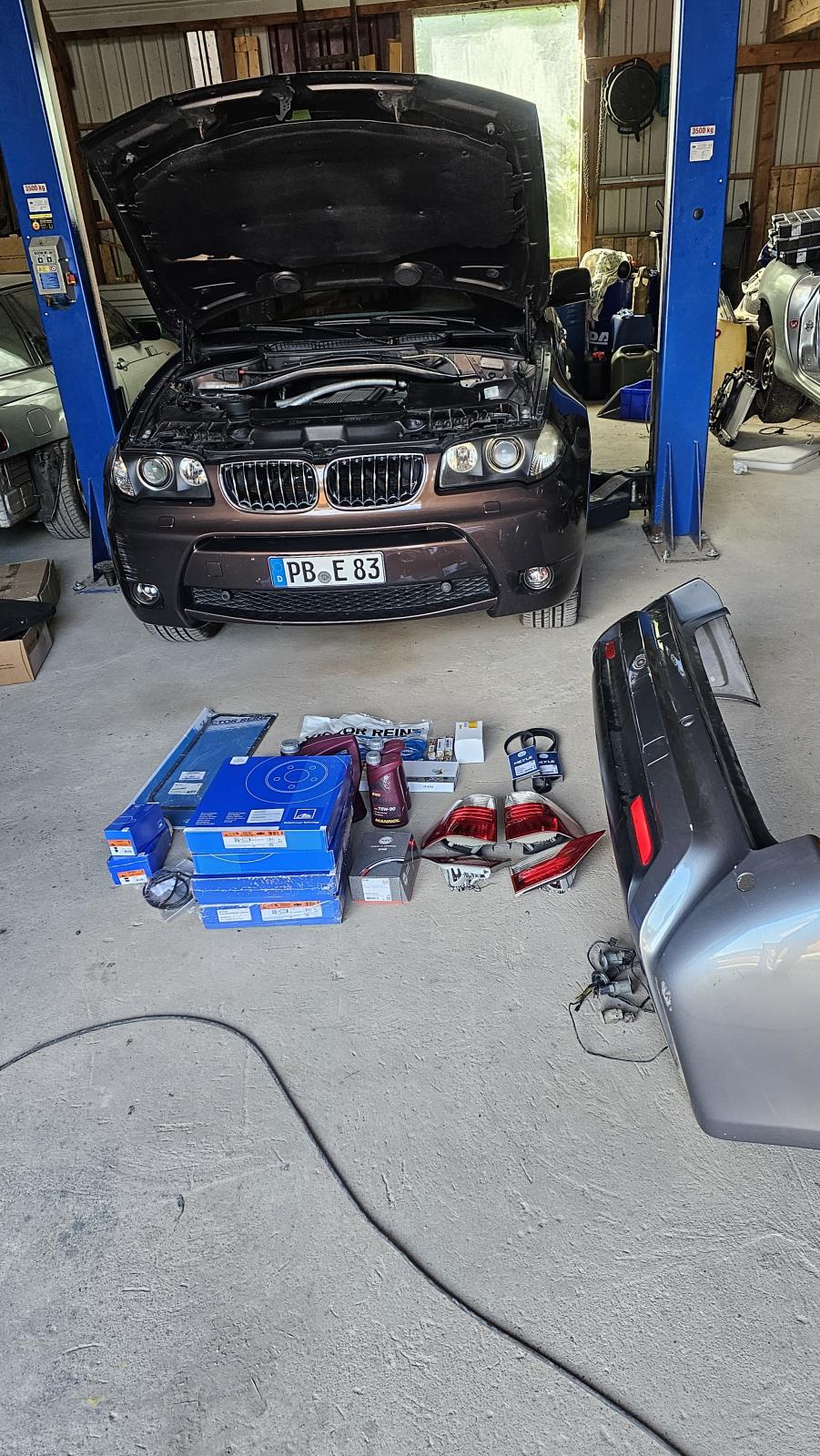

                              Sooo geht zwar langsam aber sicher weiter hier. Bin dabei fleißig Teile zu bestellen für den dicken. Erstmal gab es eine ordentliche Wartung mit komplett neuen Bremsscheiben, Bremsbeläge und Feststellbremse rundum, neue Ankerbleche vorne hinten, komplett neue Filter, Ölwechsel, Filter getauscht und was halt alles noch dazu gehört.
Ansichten: 882
Größe: 314,5 KB

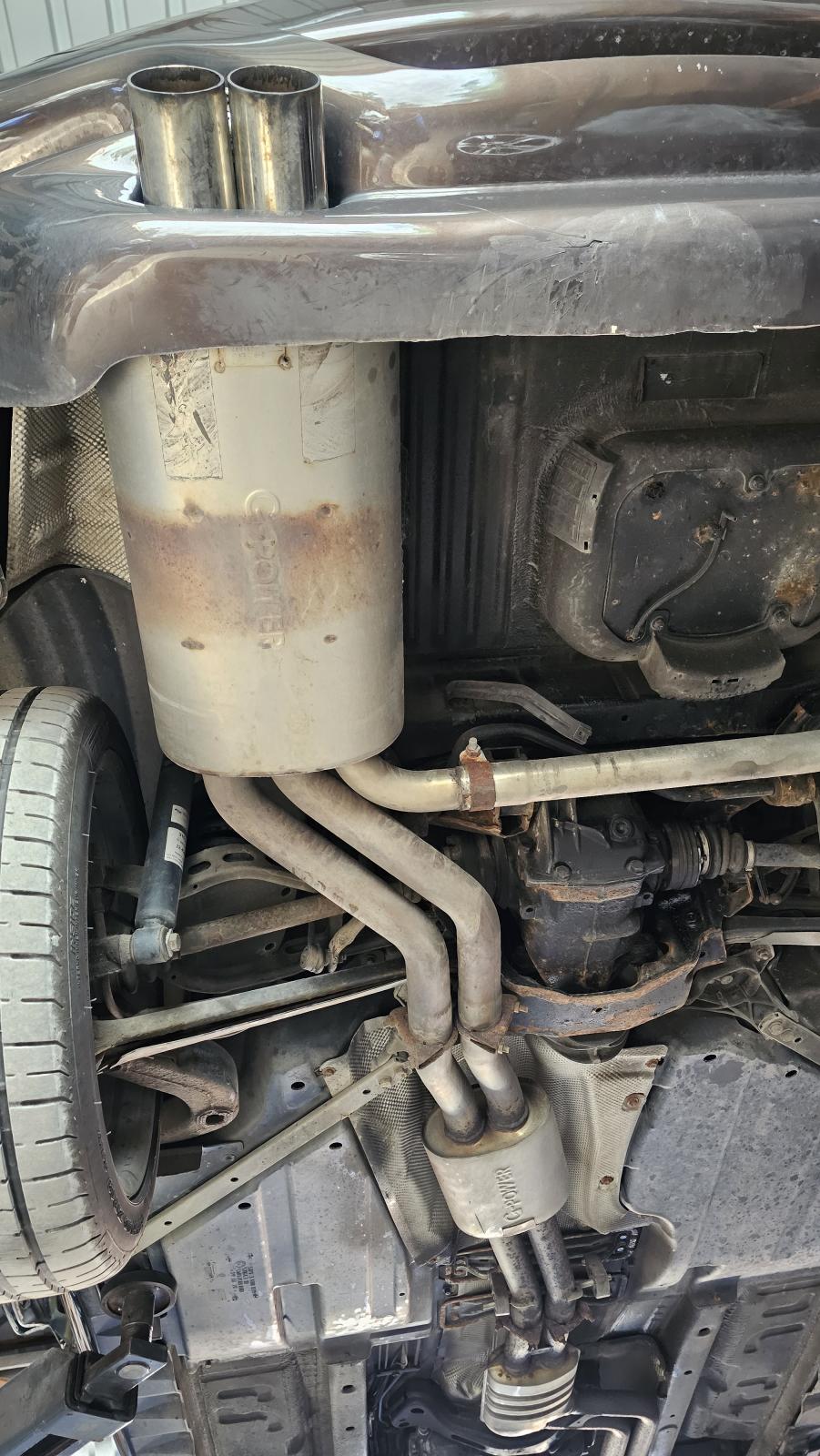

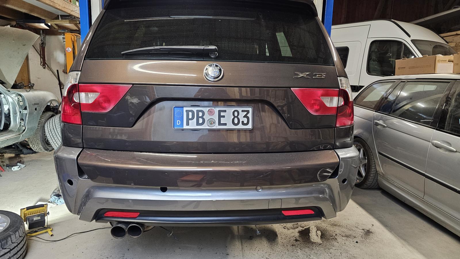

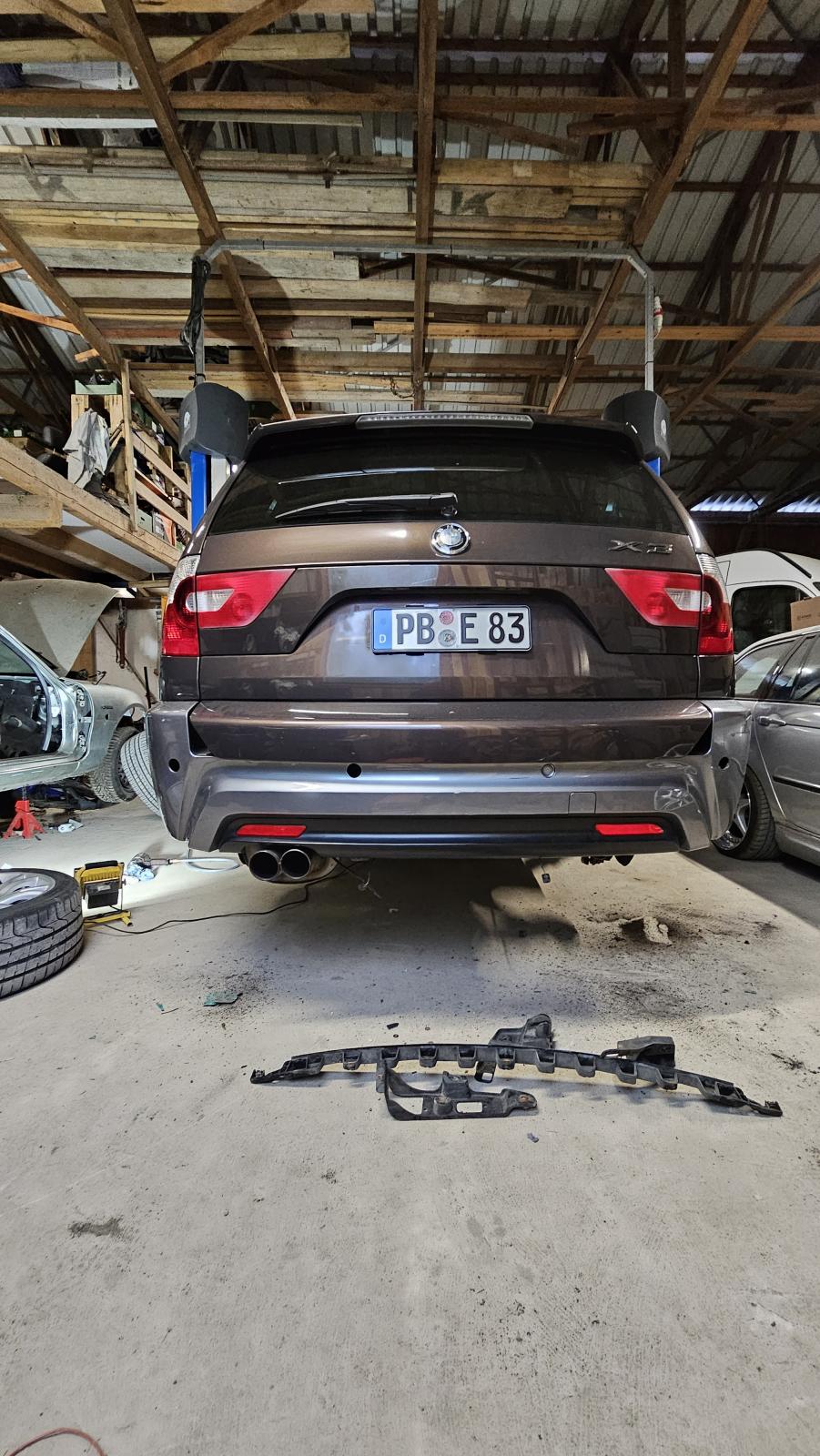

                              "M Paket" Heckstoßstange hab ich auch eine gefunden komplett mit allen nötigen Teilen für den Einbau. Leider hab ich beim probemontieren festgestellt, dass die Blende an der Heckklappe beim Aerodynamik Paket anders ist wie bei der M Paket Stoßstange
                              ​​​​​​ Klicke auf die Grafik für eine vergrößerte Ansicht
Ansichten: 810
Größe: 246,9 KB
Ansichten: 911
Größe: 227,0 KB
ID: 437065 Für die Montage hab ich die beiden Rohre rechts einfach abgenommen und mit der Stoßstange sieht man jetzt noch besser wie schief der Vorbesitzer den Auspuff montiert hat Ich finde aber ohne die beiden Rohre rechts finde ich Abgasanlage gar nicht so verkehrt. Werde mal mit dem TÜV Menschen quatschen, ob ich nicht einfach den Abgang am ESD für die Rohre nach rechts zu schweiße.

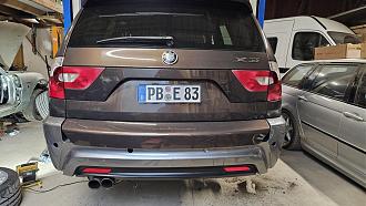

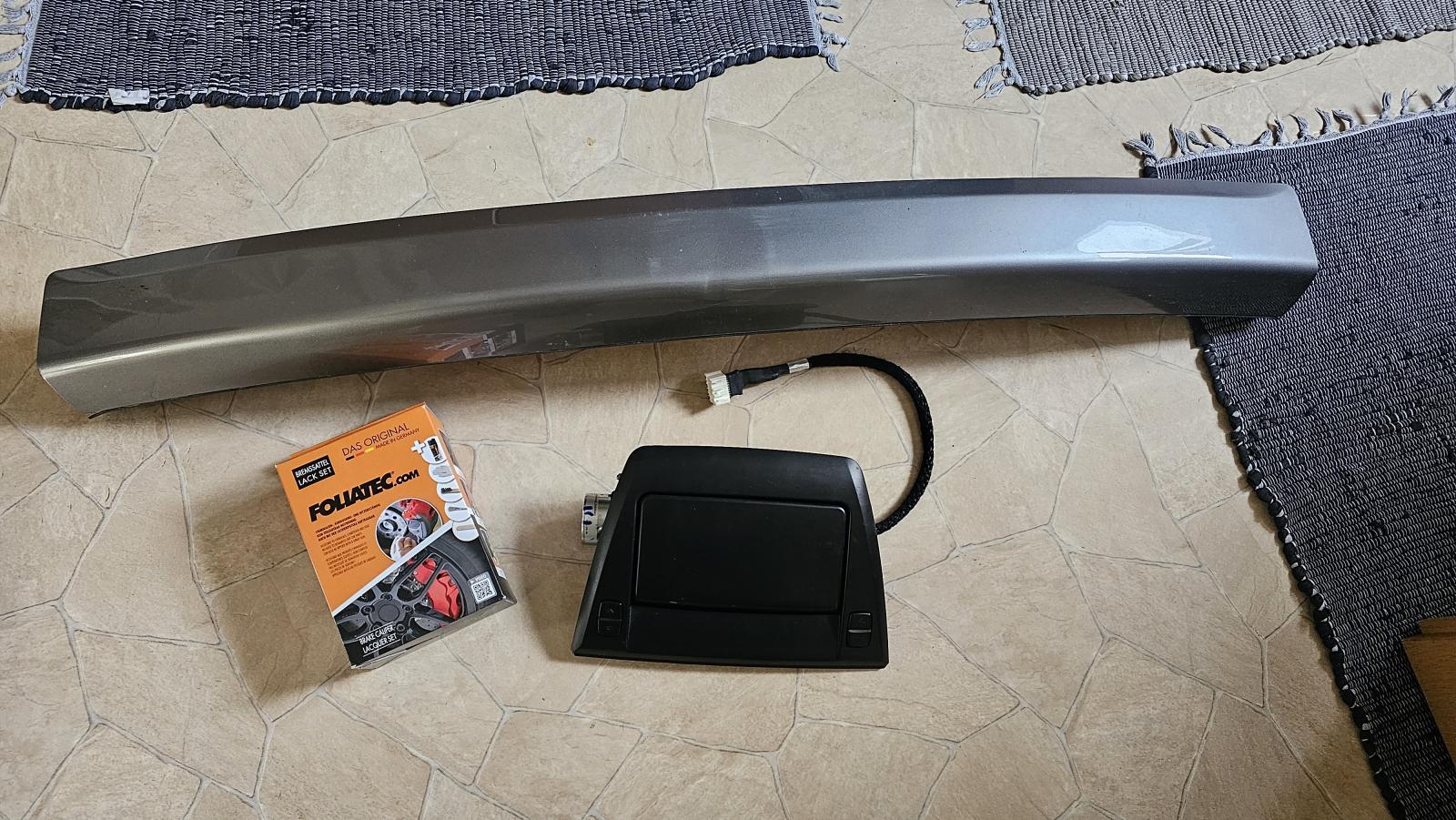

                              Die passende Heckblende kam nun auch an. Jetzt können die Sachen zum Lackierer und an das Fahrzeug dran.
Ansichten: 827
Größe: 304,0 KB
