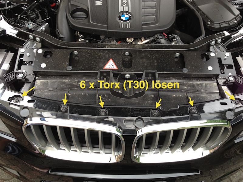

    So, ich habe die Nieren ausgebaut und lackiert. Kleine Anleitung, wie sie sich aber auch an anderer Stelle finden lässt:

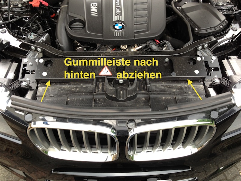

    1. Gummilippe nach hinten abziehen. Diese ist nicht verklebt, sondern einfach aufgesteckt.

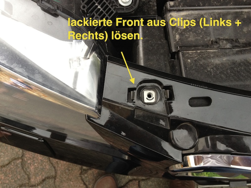

    2. 6 Stück Torxschrauben T30 lösen.
    3. Linkes und Rechts die Lackierte Front aus den Cliphalterungen lösen.

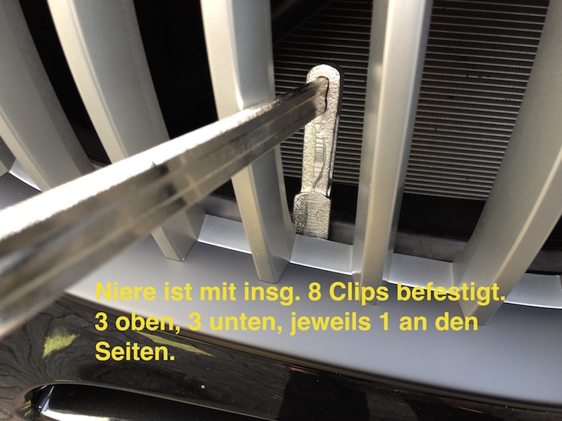

    4. Nun lässt sich die Lackierte Front ein wenig nach vorne wegziehen. Keine Angst, der Lackierung macht dies nichts! Am besten man arbeitet zu zweit. Einer (eine) zieht die Front ein wenig nach vorne während die zweite Person die Cliphalterungen der Niere lößt. Die Niere ist mit insgesamt 8 Clips befestigt (3 oben, 3 unten und jeweils 1 Clip an den Seiten). Die oberen 3 lassen sich nun einfach erreichen und mit einem Schraubenzieher lösen. Dabei die Niere leicht nach vorne ziehen, damit sie nicht wieder in Cliphalterung zurückrutscht.
    Auch die seitlichen 2 lssen sich erreichen aber ein wenig fummeliger. Nun lässt sich die Niere schon gut aus der Fronthalterung ziehen. Für die unteren 3 Halterungen habe ich eine Schraubzwinge verwendet. Diese lässt sich leicht durch die Abstände der Nierenstäbe unten dem unteren Riegel an die letzten 3 Clips bringen (s. Foto). habe ein wenig gefummelt aber nach 5 Minuten war die Niere raus.
    5. Die äußere Chromumfassung lässt sich nach Ausbau dann leicht von den Titanstäben lösen (auch Clipverbindung).

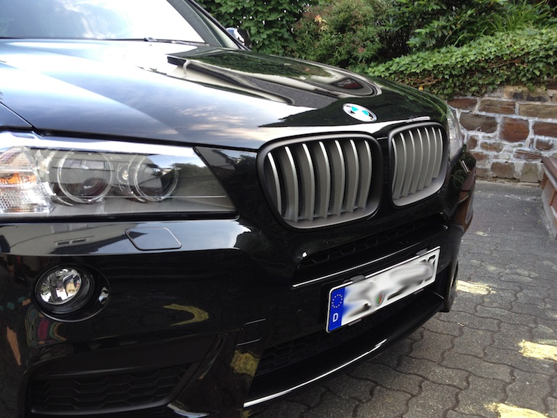

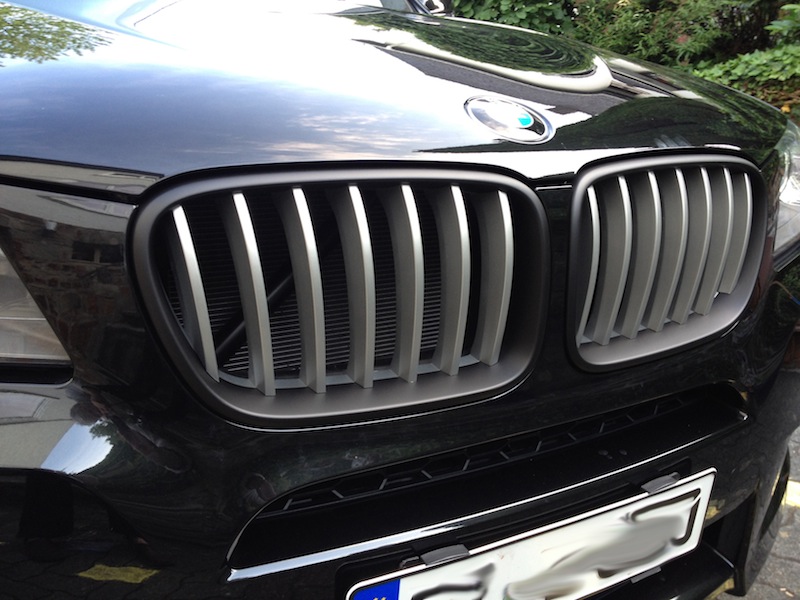

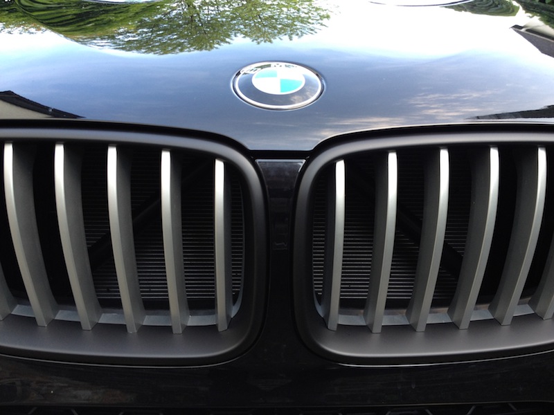

    6. Nun lackieren (in meinem Fall Mattschwarz)-entfetten, Nassschleifen mit 600er natürlich zuvor.
    6. Wieder einbauen und fertig.
    Was haltet ihr von den lackierten Chromeinfassungen? Wie sieht das eurer Meinung nach aus? Ich habe einen Schwarzen F25 mit Shadow Line, so dass praktisch keine Chromteile aus der Niere am Fahrzeug waren.
