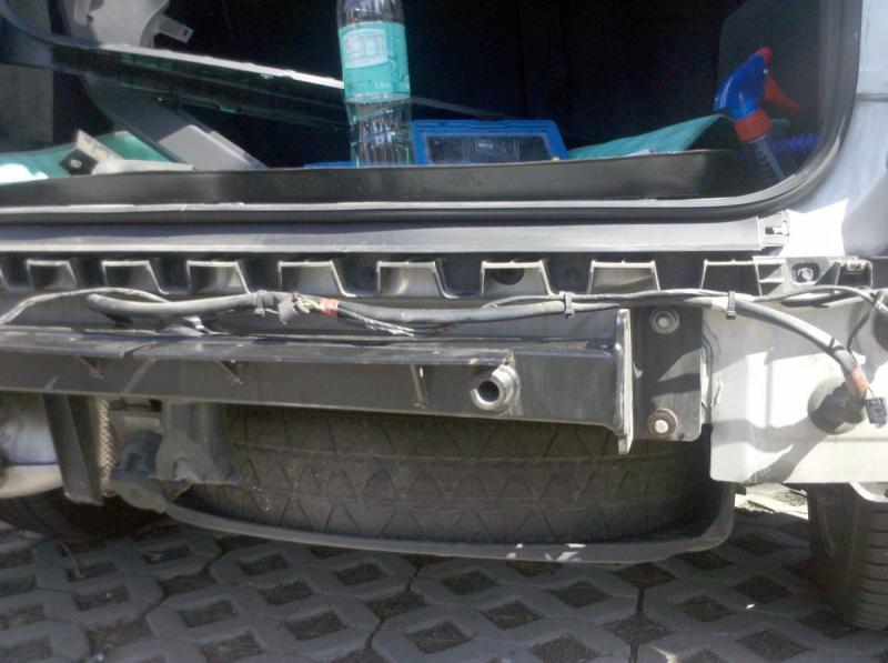

    1. Schritt: Unter der Heckstoßstange zwei Plastemutter mit 10er Steckschlüssel lößen
    2. Schritt: In der Nähe vom Auspuff eine Schraube mit 8er Nuss abschrauben

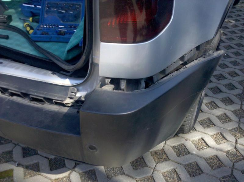

    3. Schrit: Beide Eckverkleidungen über der Stoßstange am Heckdeckelgummi abziehen und beide Schrauben (Torx) herausdrehen

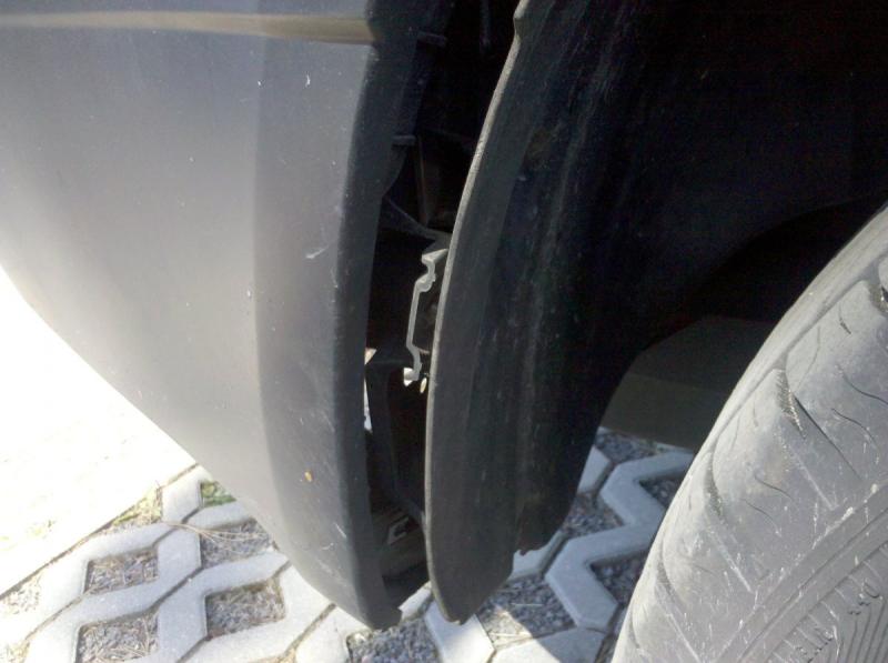

    4. Schritt: Im Radkasten je beide unteren Schrauben mit 8er Schlüssel entfernen und die Radschale über den Rand ziehen um die 3 Schrauben darunter zu entfernen
    5. Schritt: Die Stoßstangenspitzen am Rad nach außen ziehen und nun kräftig nach hinten ziehen.
    6. Schrit: Wenn die Stoßstange ab ist, vorsichtig die Stecker vom PDC abziehen.
