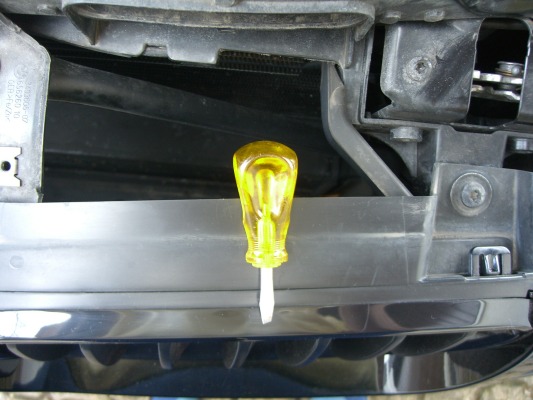

    Ich habe heute meine Titan-Nieren gegen die ganz schwarzen original-BMW-Teile getauscht und gebe hier mal mit ein paar Fotos Umbauhilfe ( siehe auch den Beitrag von Xare ganz am Anfang bei Tipps und Tricks:

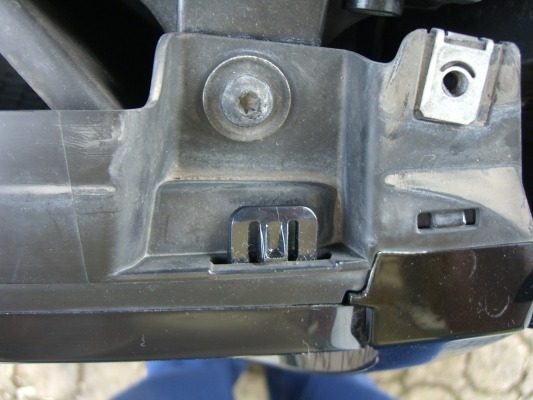

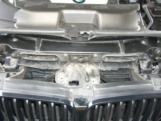

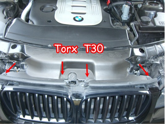

    1) Die 4 im Bild 1 rot markierten Torx-Schrauben ( T30 ) entfernen und die Abdeckung abnehmen, siehe Bild 2.

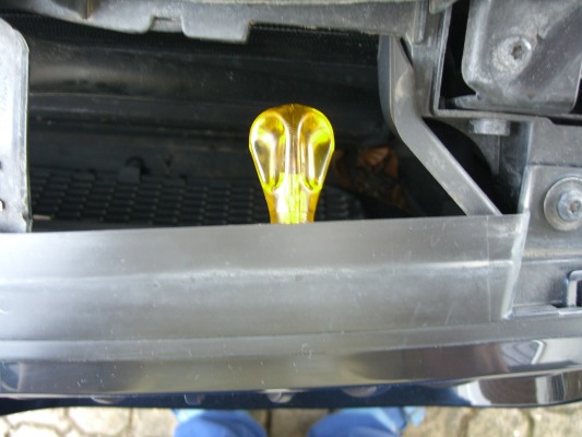

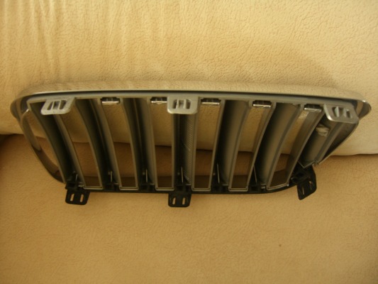

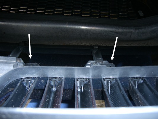

    2) 4 der insgesamt 6 Haken sind nun mit den Fingern erreichbar und können etwas eingedrückt werden um sie zu entriegeln. Gleichzeitig die Niere etwas nach vorne ziehen.
    3) 2 der oberen Haken sind mit einem kurzen Schraubendreher mit viel Gefühl zu ertasten und zu entriegeln.
