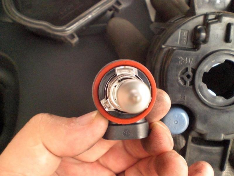

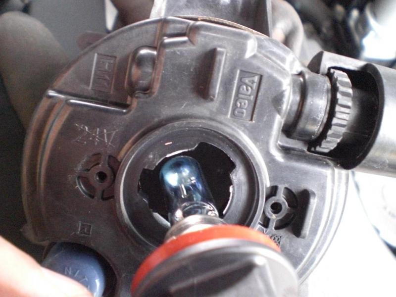

    Hallo Zusammen,
    habe die Leuchtmittel tauschen müssen und dies bildlich festgehalten:

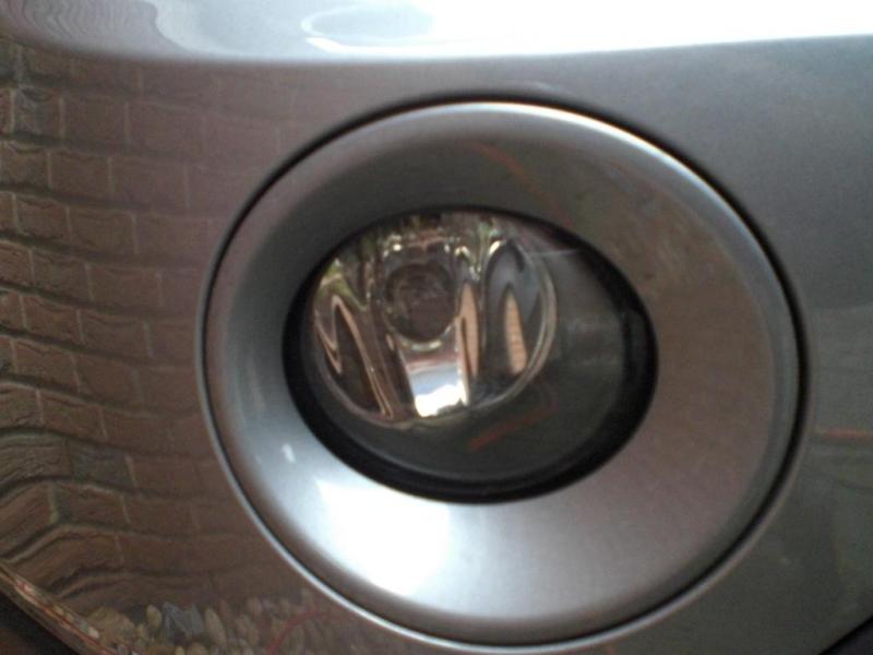

    1. Vor dem Nebler sitzt eine Plastikblende, welche man mit einem Schrauenzieher leicht abhebeln kann ohne den Lack zu zerkratzen (bild 1).

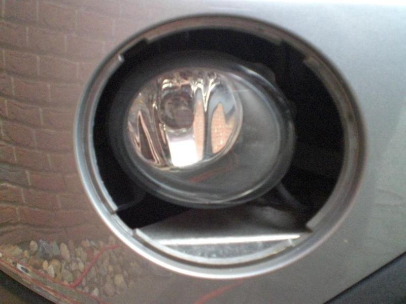

    2. Ohne Blende sieht die Öffnung um den Scheini dann so aus (Bild 2).

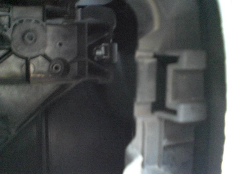

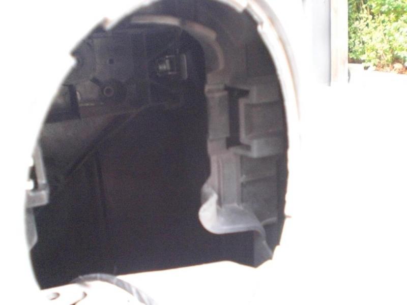

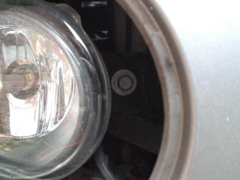

    3.Auf der einen Seite ist ne Schraube, welche gelöst werden muss. Die Halterung steckt auf der anderen Seite seitlich drin (siehe Fotos) also abschrauben und seitlich leicht rausziehen.

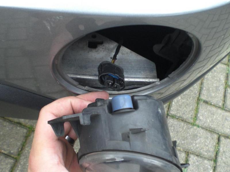

    4. Der Scheinwerfer kann nun rausgenommen werden. Der Stecker ist durch herunterdrücken der Nase auf dem Stecker leicht zu entfernen.

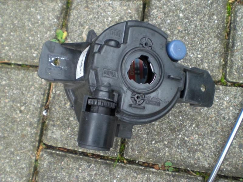

    5. Nun kann die Lampe ausgetauscht werden. Hierbei kann man nichts falsch anschließen, da die Lampe sonst nicht rein passt
    6. Der Einbau erfolgt nun in umgekehrter Reihenfolge...
    Have Fun!
    By the way. Die Umstellung von den normalen Leuchtmitteln auf Osram Nightbreaker hat sich wirklich gelohnt. Super Lichtausbeute und ne prima Ergänzung zu den Xenons... Es werden übrigens Lampen vom Typ H11 benötigt.
