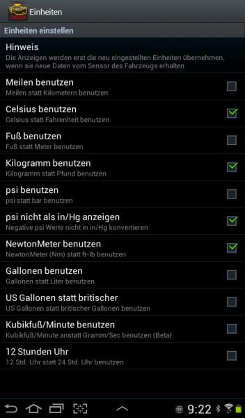

                      • Sascha B
                        • 19.10.2012
                        • 25
                        #41
                        AW: Android APP TORQUE und der X3
                        Das liegt vielleicht an den Einstellungen der Einheiten im Menü.
                        Fahrzeugprofil hast Du angelegt?
                        Hier mal meine Einstellungen.
                        Gruß Sascha
                        • alpina99
                          • 10.04.2011
                          • 721
                          #42
                          Ich habe inzwischen öft auf die Anzeige bei torque geachtet,aber halt nicht immer. Mit deinen Einstellungen zeigt meiner jetzt auch deine Werte an.
