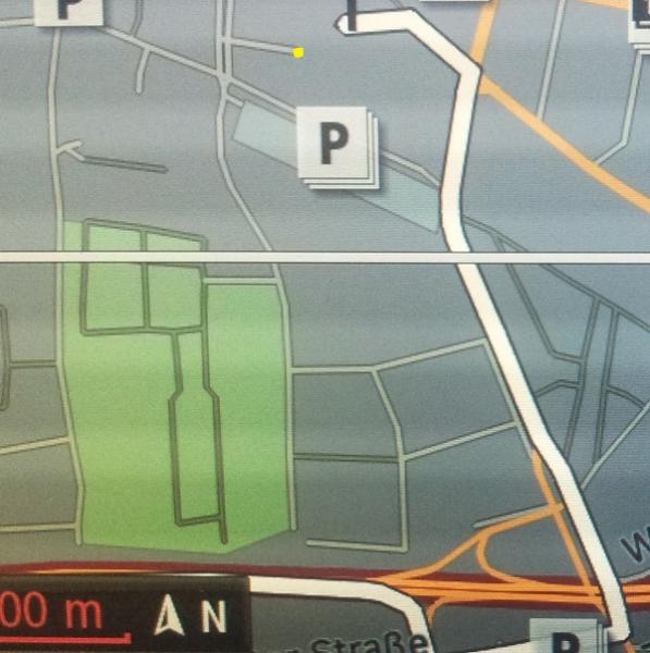

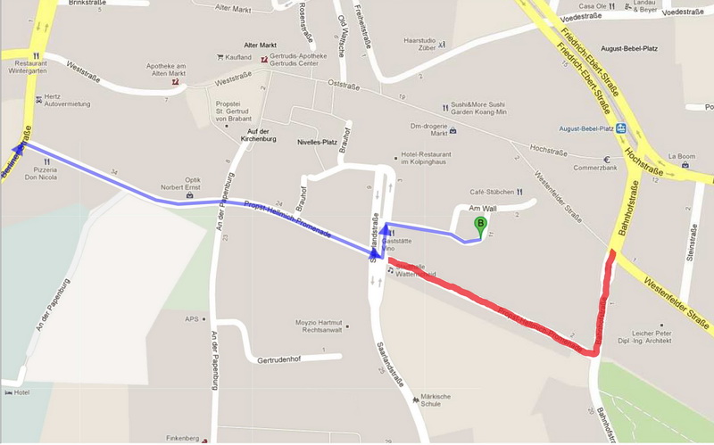

Ab dem Ende meiner Rot eingezeichneten Strecke ist die Westenfelder Str. eine
Fußgänger Zone!!! Und ich komme auch eigentlich der von GoogleMaps Blauen
Linie entlang. Das sollte das Navi doch können, denk ich mal.
Bei mir sieht die Karte auch so aus wie die von Googlemaps (Die komplette
"Am Wall" Straße). Bei Dir hört sie nach einem "Geraden Strich" auf.
Liegt es eventuell an der Hardware? Ich habe auf jeden Fall den MK4 Rechner drin,
die Karte von 2011, aber welche Softwareversion kann ich nicht sagen,
die neueste ist wohl V32, wie ich gelesen habe, wie kann man das rausfinden?
Wo kann man sich da bei BMW melden?
Der Gelbe Punkt in der Karte ist das Ende Deiner Karte.
(Du weißt schon wie ich das meine)
Gruß, Thorsten
Zuletzt geändert von Thorsten69; 07.05.2012, 20:04.
