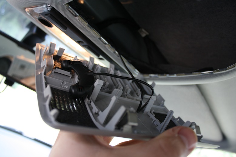

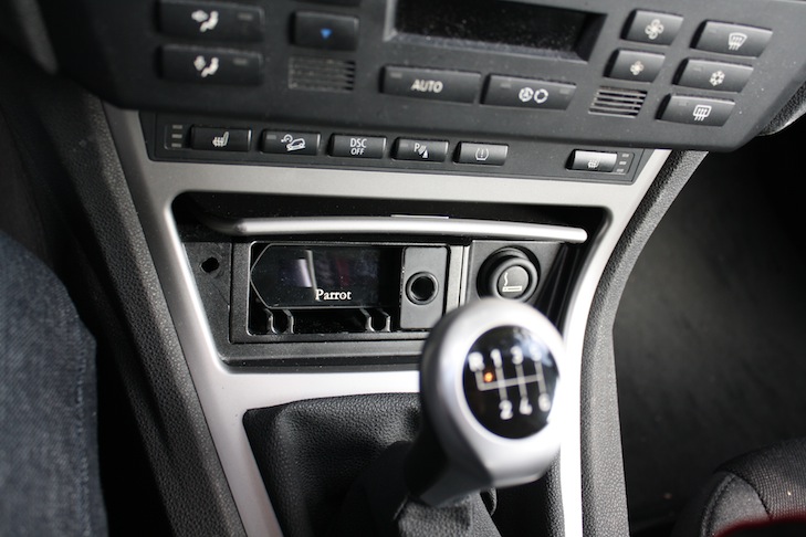

    Mein neuster Streich in meinem Xi ist der Einbau der Parrot MKi 9100.
    Für mich als Ei-Phone Nutzer ein super Teil.
    Leider hab ich in dem ganzen Einbauwirrwarr vergessen, Bilder vom explodierten Innenraum zu machen :/
    Mikrofonkabel läuft an der A-Säule des Beifahrer´s entlang.
    Die Bluebox liegt unterm Aschenbecher, fixiert mit Doppelseitigem Klebeband.
    Ansonsten für Fragen und Kritik bin ich offen.

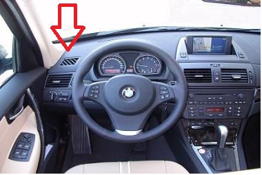

            Siehe Pfeil:
            Ist kein Originalfoto, da ich gerade nicht nach draußen kann/möchte, denn es regnet Ziegelsteine.

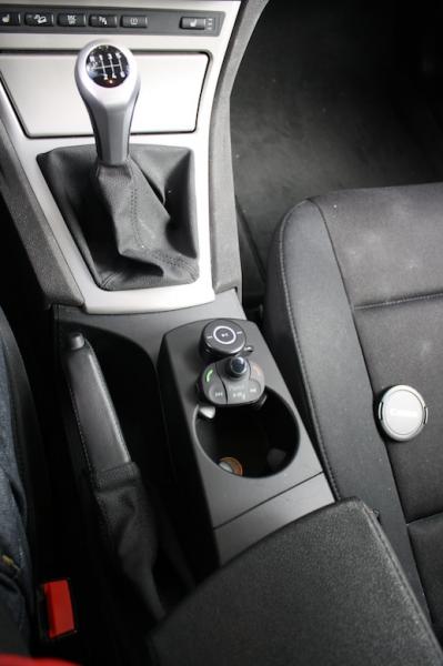

            Die Steuerung ist auf der Mittelkonsole. Wird nur angeklebt da schnurlos.

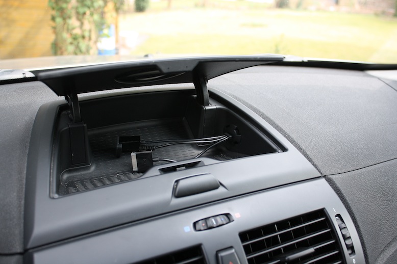

                  Hier noch ein Bild von der verbauten Parrot.
                  Brodit Clip und Handyhalter sind jetzt auch montiert.
                  Der Brodit Handyhalter ist extra für die Parrot - Das Kabel für das IPhone wird direkt in den Brodithalter eingesetzt.
                  Damit wird das Iphone geladen und kann auch ohne Blouetooth Verbindung als IPod genutzt werden.

                            Mein Display spiegelt sehr extrem ;(
                            Wenn dein iPhone per Kabel verbunden ist, kannst du die iPod Funktion nur über den Parrot Knopf steuern. Gerade bei Tageslicht nicht so toll.
                            Bei Spotify geht es aber über das Display.
                            Der Brodit Halter ist extra für den Parrot - iPhone Stecker.
                            Es gibt noch einen zusätzlichen Kabelsatz von ..... such ich morgen raus.
                            Damit ist alles Plug and Play. Der Einbau ist damit Easy selber zu machen.

                              Das Bedienteil/Steuerung habe ich vor den Becherhalter geklebt, das Display unter die mittleren Lüftungsdüsen. Die zusätzlichen Anschlussmöglichkeiten für ipod, USB und AUX liegen ober im Ablagefach...
