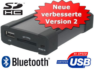

                AW: Musik Interface
                Hallo Leute,
                Ich habe mir gestern dieses Teil gekauft: http://cgi.ebay.de/BMW-E46-E39-E38-X...item20ae07358f
                Wenn ich es habe, werde ich berichten, ob es wirklich so einfach funktioniert wie beschrieben.

                    AW: Musik Interface
                    Zitat von FritzM
                    Da hole ich mir dann doch lieber einen gebrauchten Eierpod für den vorhandenen Original-Adapter.
                    Gerry
                    Hallo Gerry,
                    Naja, die Ipod Schnittstelle habe ich schon mal nicht, also diese nachrüsten und nen "Eierpod" kaufen ist also wenigstens so teuer wie diesen Adapter.
                    Ausserdem kann ich hier, wenn ich möchte, mehrere Speicherkarten benützen, wo du wiederum limitiert bist.
                    Eine andere Option wäre das Dension gewesen, kostet aber auch das gleiche und wir hätten für die Installation wieder einmal mehr ausbauen müssen, als bei diese Lösung.
                    Grüsse,
                    Twister

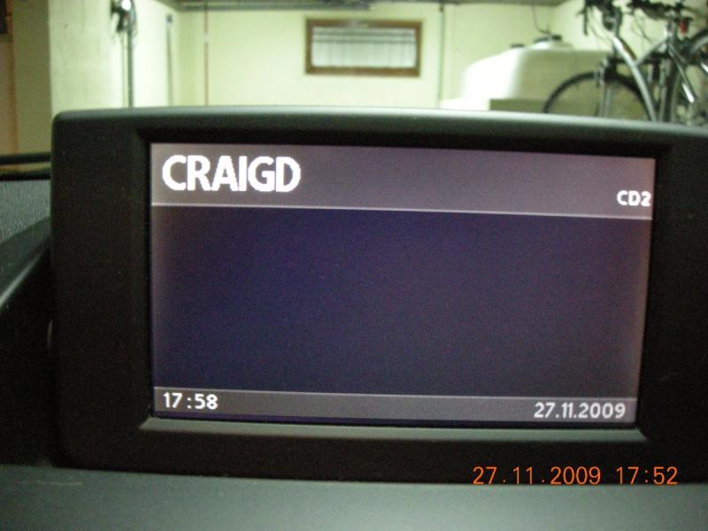

                              AW: Musik Interface
                              Also, das Gerät wurde eingebaut und es funktioniert einwandfrei! Der Klang ist auch unverändert, verglichen mit dem CD-Wechsler.
                              Es ist wirklich so einfach: CD Wechsler ausbauen, Stecker auf dieses Gerät umstecken und voilà.
                              Die 8GB Karte wird schon mit den 6 Hauptordner geliefert, dadrin kannst du unzähliche Unterorder (1 pro CD) erstellen.
                              Bedienung voraus/zurück zwischen einzelne Lieder, wie gehabt via Lenkrad.
                              Von einem Unterordner bis zum nächsten, via betätigung des CD Knofpes.
                              zB Auf CD1 hast du 10 Unterordner, dann drückst du so oft den CD1 Knopf, bist du auf den Unterordner bist, den du haben möchtest.
                              Der Namen des Unterordner wird dann kurz eingeblendet, danach aber hast du nur noch den Track-Nummer.
                              Ich kann es wirklich nur empfehlen.
                              Anbei Welche Fotos.
