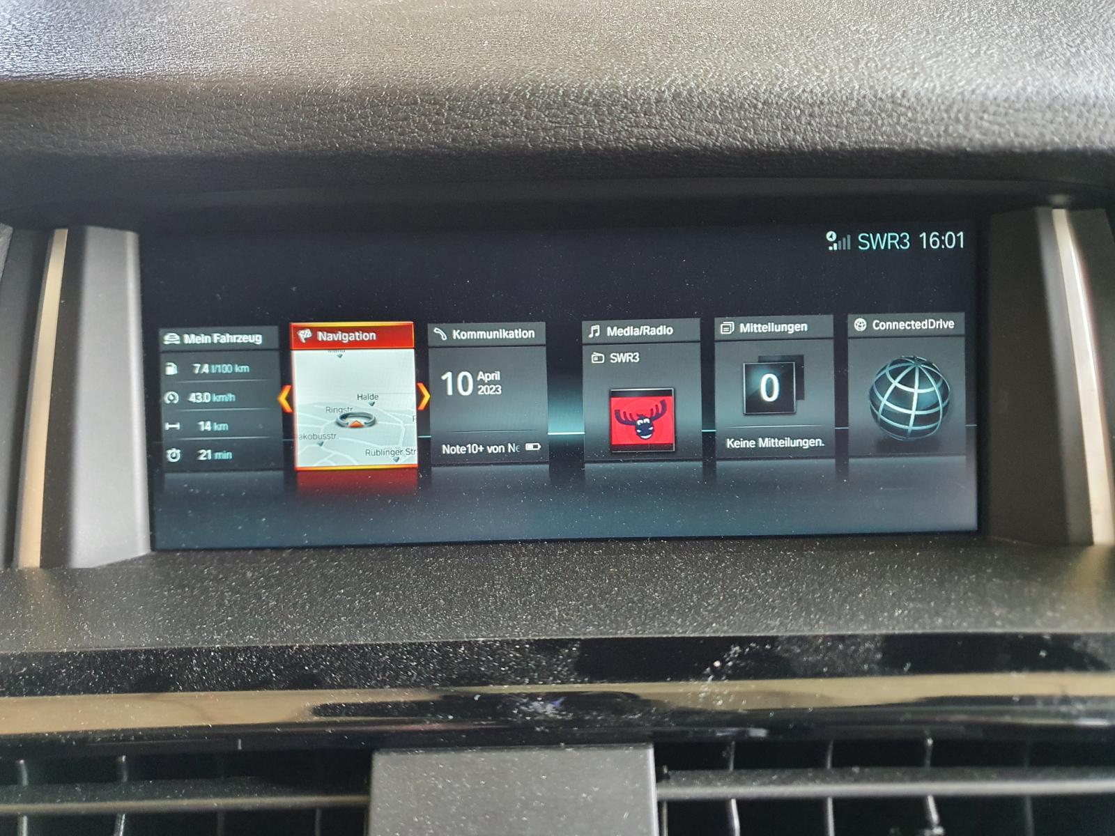

    [F25] ID5 zu ID6 light
    hat hier mal jemand das ID5 Menü zu ID6 light codiert?? Mich würde interessieren, ob nach dem codieren auch ein X3 F25 in der Menüdarstellung angezeigt wird. Z.B. im Hauptmenü bei "Mein Fahrzeug" oder im xDrive Status... usw.
    Habe heut schon lange im Netz recherchiert, aber zum X3 F25 nix gefunden. Bei vielen die es codiert haben, wird der G30 5er im Menü dargestellt. Es wird überall geschrieben, dass ab der I-Stufe 17-03 dieser "Darstellungsfehler" behoben sein soll, aber niemand bestätigt es.
    Danke
    Zuletzt geändert von Zapf; 09.04.2023, 17:14.
  • Zapf
    • 08.07.2021
    • 201

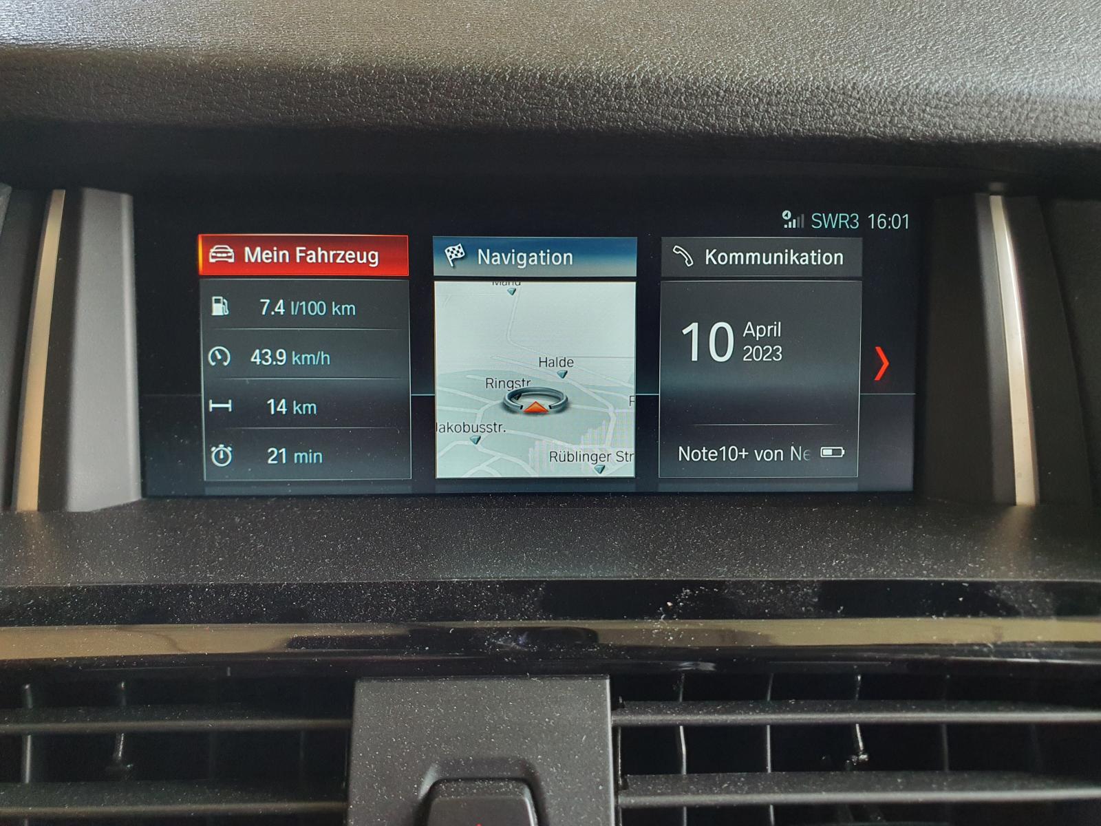

    Soo,
    Habs jetzt mal codiert. Sieht ja mal echt klasse aus...
    Da ist aber tatsächlich ein 5er im Hauptmenü zu sehen. Den kann man aber ausblenden, in dem man den BC erweitert anzeigen lässt (hätte ich sowieso gemacht). Im restlichen Menü ist dann wieder nur der F25 animiert dargestellt, so wie im ID5.
    Glaub das Bild im Hauptmenü lässt sich durch einfaches codieren nicht ändern. Lasse mich aber gern eines Besseren belehren.
    In der Navigations-Kachel kann man auch nen Kompass anzeigen lassen, die Livekarte finde ich aber cooler
    Mfg
    Zuletzt geändert von Zapf; 10.04.2023, 15:30.
