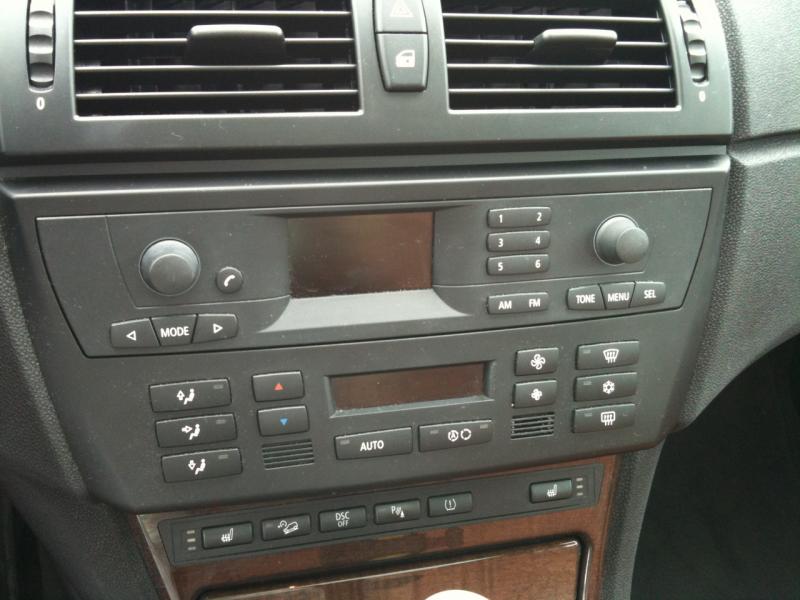

Also ich blick mittlererweile nicht mehr durch. Ich hab dieses Radio mit Navi und CD Wehcsler. Wenn ich MP3's abspiele zeigt es mir nur TR und dann eine Nummer an. Hab gelesen bei Manchen gehts und bei manchen nicht? Was ist denn jetzt richtig? Oder geht das bei meinem gar nicht?

Nach dem Brennen wird sie in den CD-Wechsler an den 6. Platz gesteckt, da kann ich alle Titel jedoch nur die Nummern sehen (z.B. TR01 bis TR06 und die jeweilige Titel-Nummer dazu (also steht TR04-044 in der Anzeige) - alle hören, aber nicht in der Reihenfolge wie sie in der Playlist auf dem PC zu hören sind.
