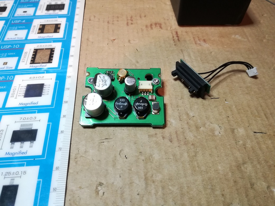

    Als erstes habe ich den Snap In Adapter geschlachtet und die Platine extrahiert.
    Das ist ein DCDC Step Down Converter von 12V auf 5,7V (Nokia 6230i !) Die Komponenten
    erschienen mir hochwertig (Spulen von Coilcraft) - Daher habe ich beschlossen das Ding
    weiter zu verwenden.
Größe: 292,6 KB

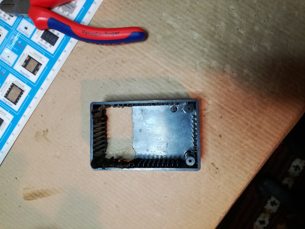

    Ich hatte zu Hause noch ein Gehäuse übrig, dass ich für den Umbau passt.
    Ist ein "Velleman WCAH2855" mit den Abmessungen 85x55x30mm - Passt genau in die Snap In Aufnahme.
    Das Gehäuse muss natürlich angepasst werden, damit nach Einbau der Snap In Stecker auf den im Fahrzeug
    befindlichen gesteckt werden kann. Ich habe hier wohl etwas zuviel Material rausgenommen - Egal - Sieht später
    eh keiner mehr... Des weitern müssen die Schraubtürme weg, damit die Platine weit genug
    nach oben kommt.
Größe: 245,3 KB
    So soll die Platine im Gehäuse zu liegen kommen.

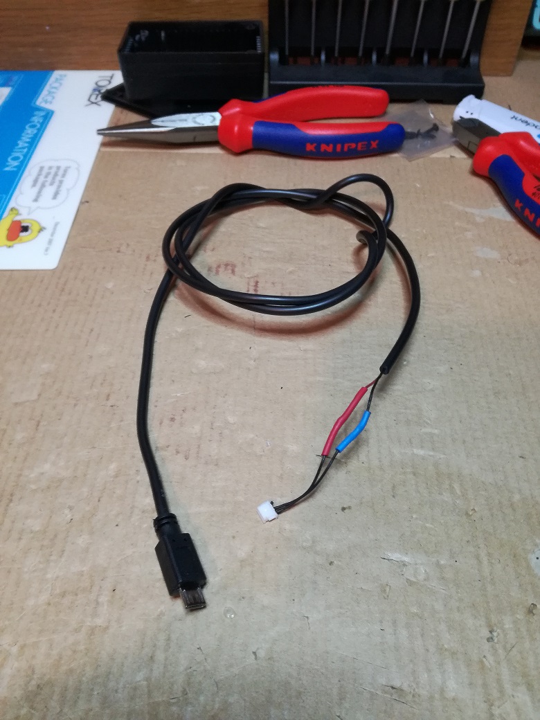

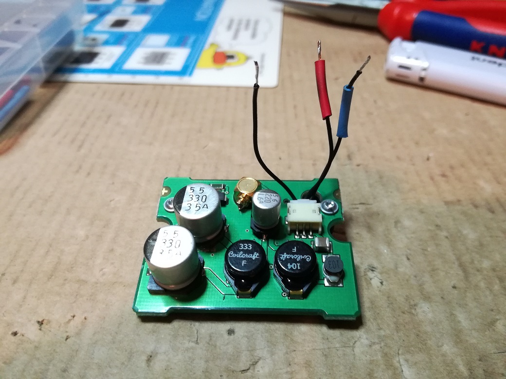

    Als nächstes habe ich den Stecker vom Nokia gekappt und die Kabel mit Schrumpfschläuchen markiert.
    Markierung dient dazu, das ich dann beim Messen im Auto den Überblick behalte, welches Kabel was ist.

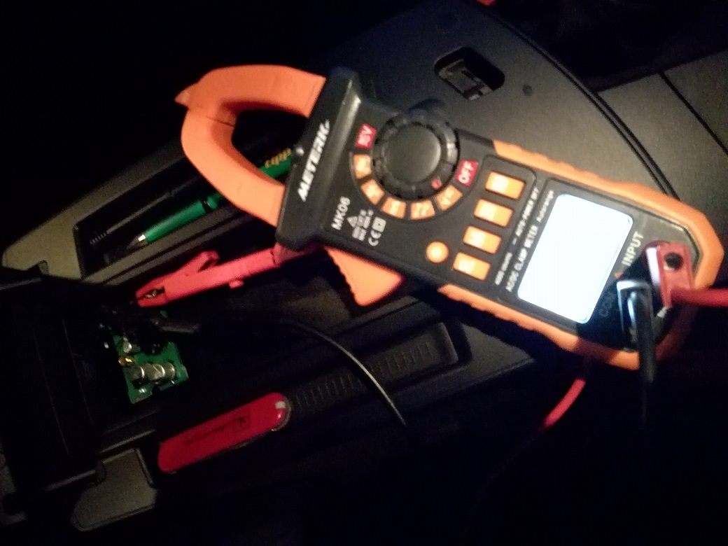

    Habe mir dann die Anschlussbelegung vom Nokia Stecker angesehen und das ganze im Auto nachgemessen.
Größe: 175,9 KB
    Messen im Auto - Was man hier leider nicht nicht sieht - Spannung passt !

    Für kleines Geld Micro USB Kabel im Internet organisiert und entsprechend verlötet - Passt
    Durch die Leitungslänge (bei mir 1 Meter) und die Lötstellen ist wohl der Widerstand etwas angestiegen,
    was mir aber sehr recht kam - Spannung nun bei 5,6V (also nur 0,1 V über der USB Spec.) -
    Perfektionisten mögen das wohl noch feintunen wollen - Mir reicht das für einen Test
