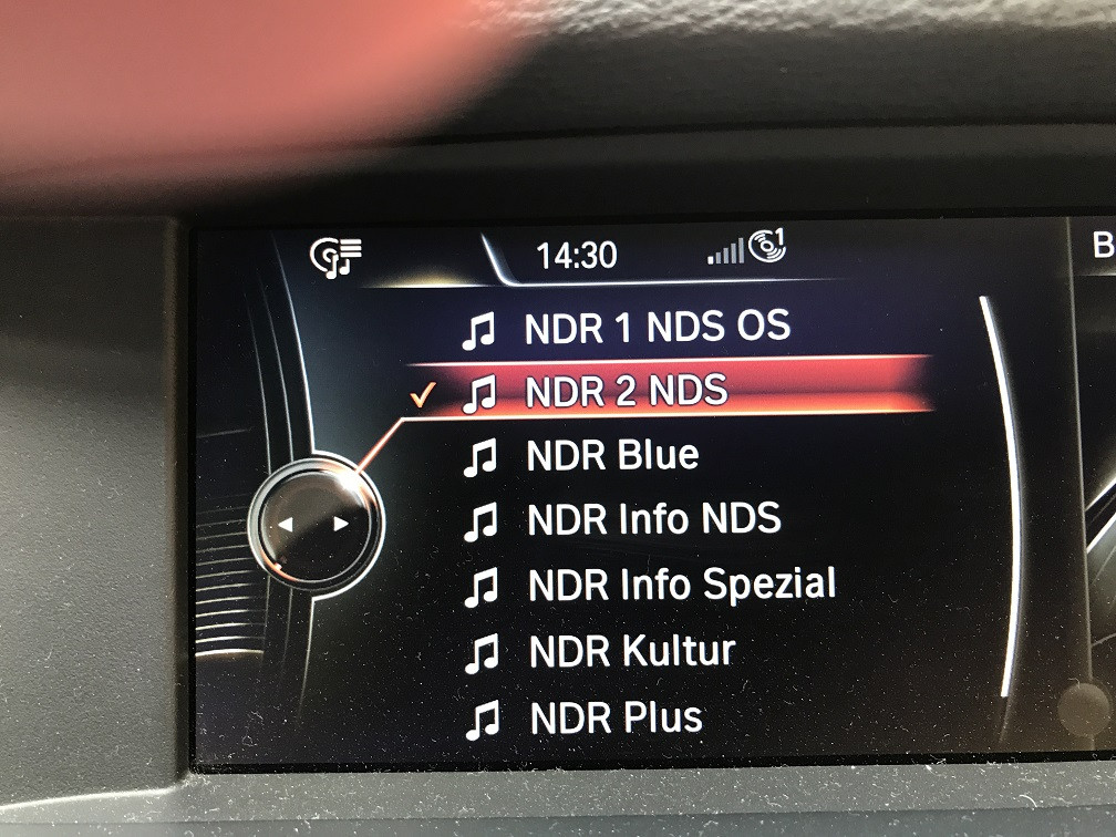

Habe heute das Kufatec-Modul eingebaut und kodiert (Kodier-Dongle ist dabei). Das Modul läuft dann als CD-Wechsler, DAB+ ist auf "Position 1" (siehe Bild 1). Ansonsten ist der Einbau recht einfach wenn eine LWL-Schleife bereits im Kofferraum liegt. Bei mir ist es die vom Harman-Kardon Verstärker (Ausgang LWL Verstärker in Eingang DAB-Modul und den ehemaligen Ausgang Verstärker in den vom DAB-Modul - so benötigt man nur einen kurzen LWL zusätzlich, ist ebenfalls dabei).
Die DAB Antenne habe ich ins linke, hintere Heckfenster geklebt - Empfang ist sehr gut.
Anzeige im NBT-Display:

Vielen Dank für die Rückinfo, dann scheint die Kufateclösung ja doch eine ernstzunehmende Alternative zu sein. Ich hatte früher mal unterschiedliche Berichte wegen des Empfangs gelesen und deshalb von dieser Lösung abgelassen. Dann scheint die Position der Antenne beim X3 in der hinteren Seitenscheibe optimal zu sein.Kommentar
Definitiv
Ich denke, vorne rechts an der Windschutzscheibe dürfte noch besser sein, aber ich wollte nicht das Ant.-Kabel durchs ganze Auto "fummeln" und hab erst mal am Seitenfenster getestet, der Empfang ist OK, somit bleibt sie erst mal dort....
