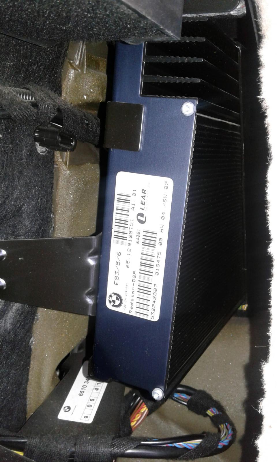

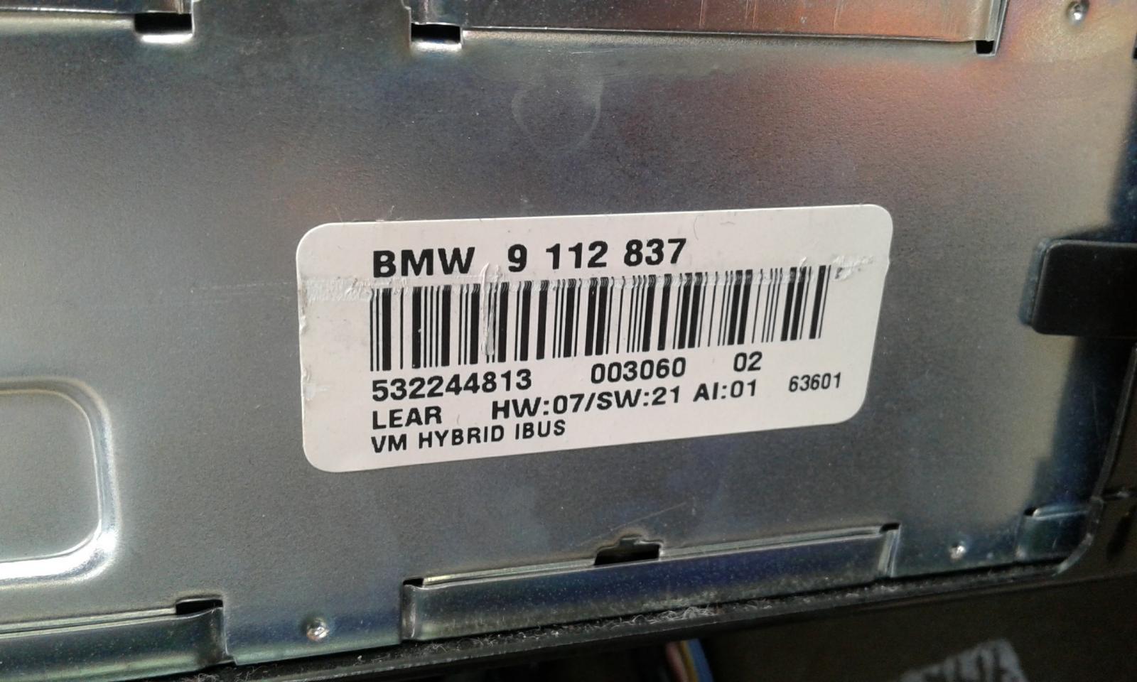

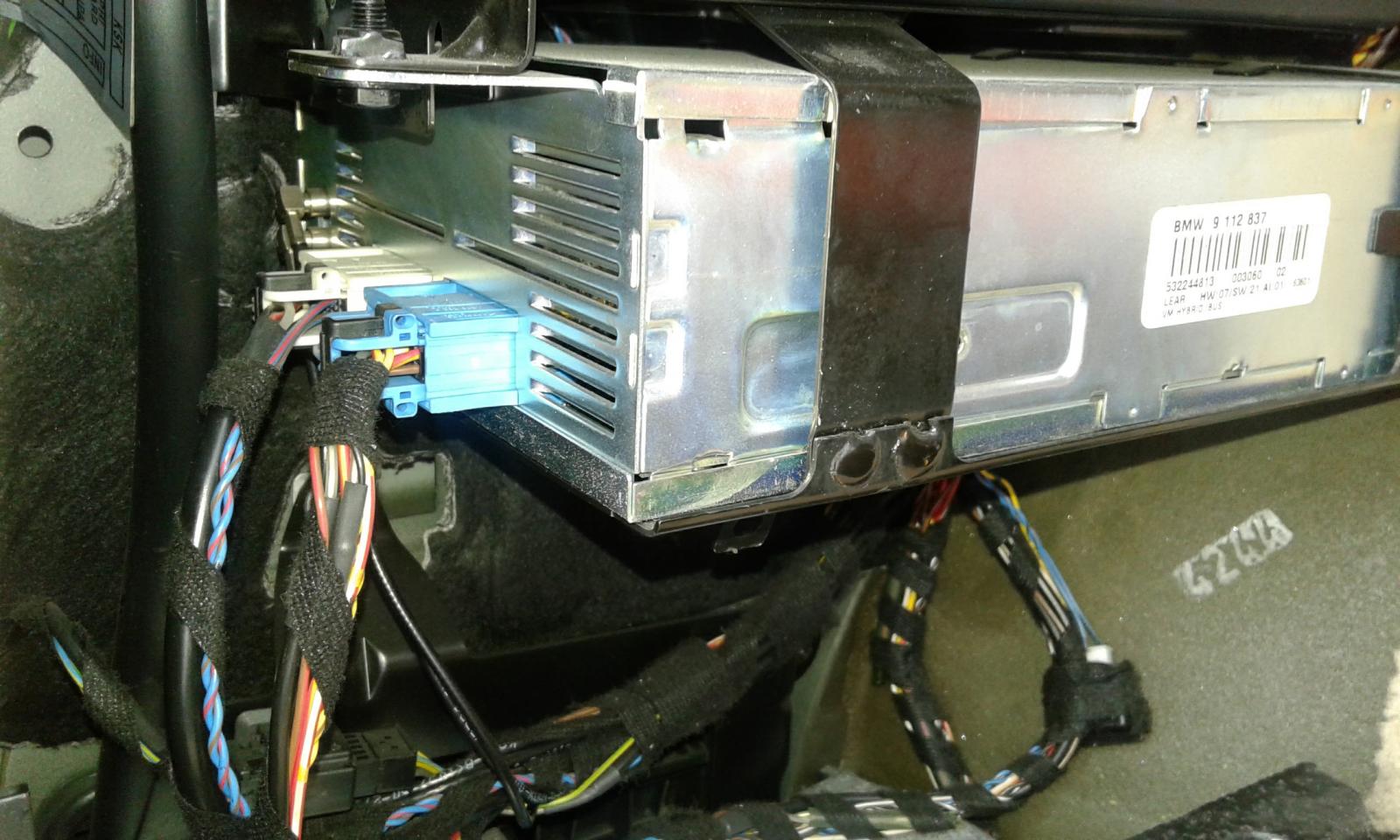

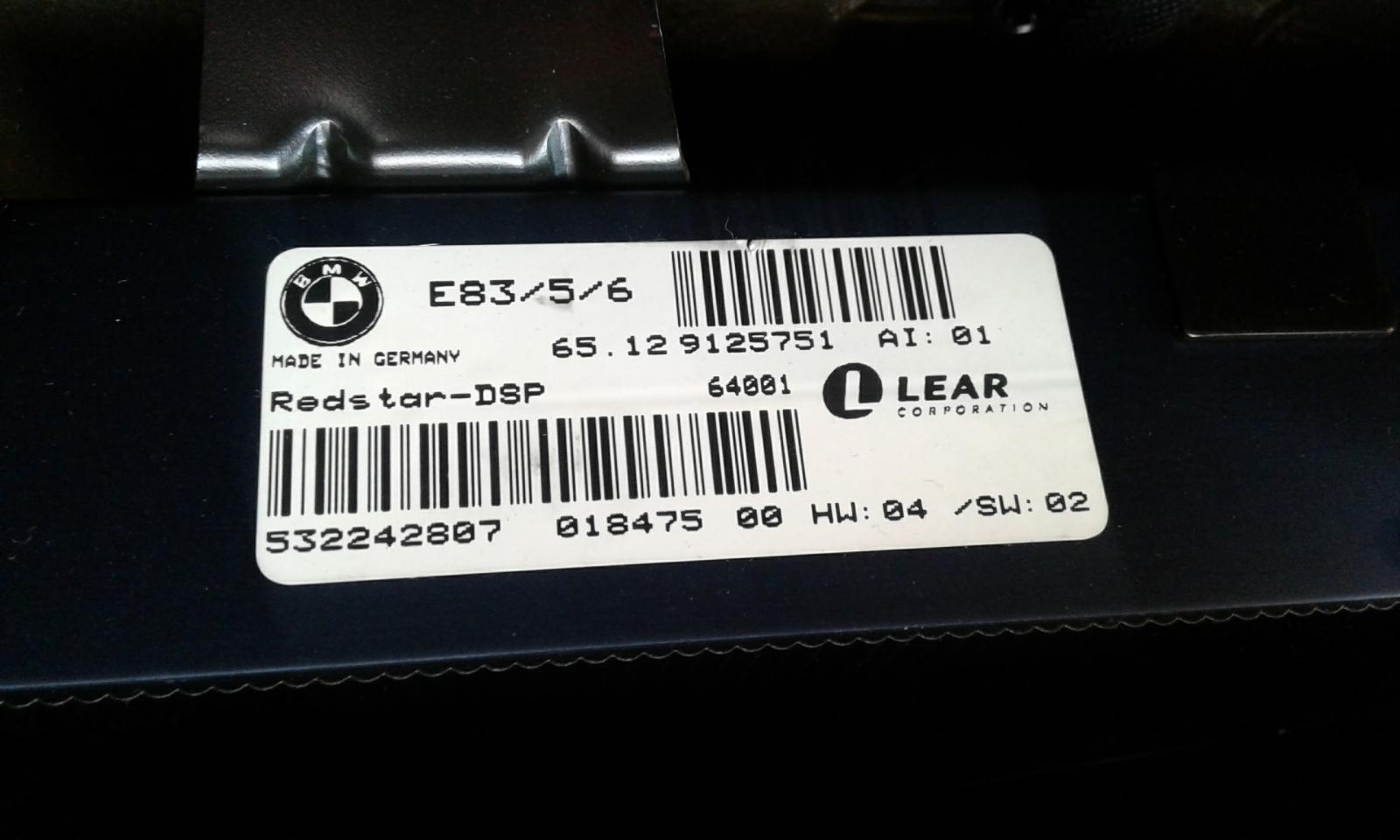

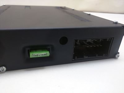

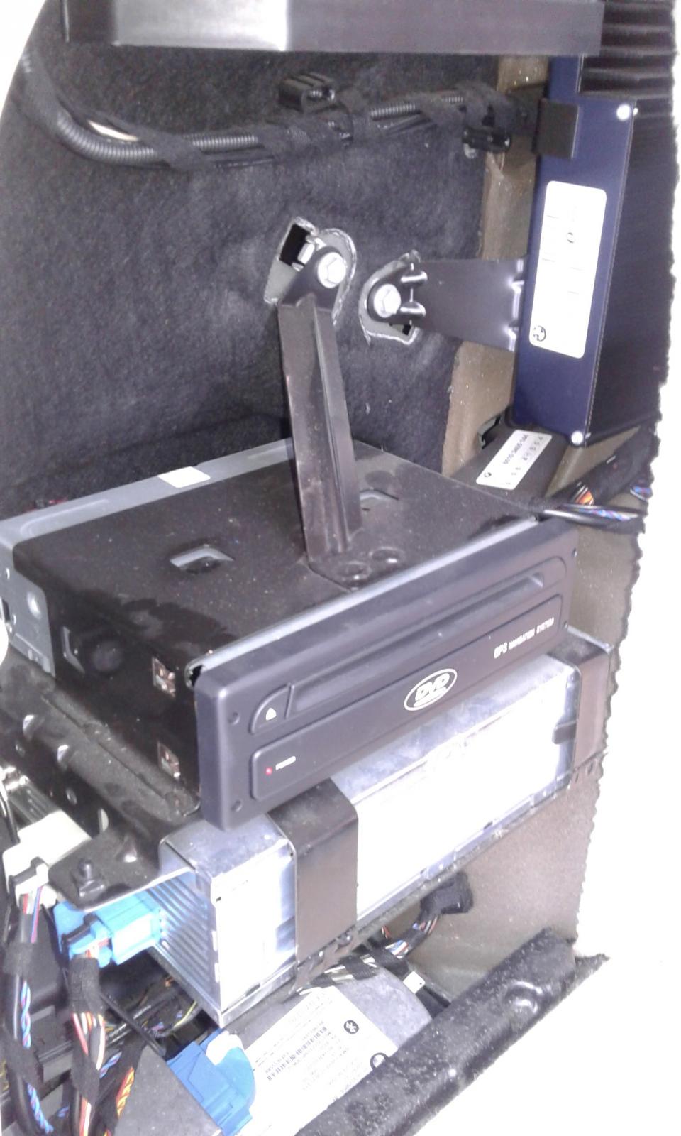

                  hi Leute!
                  kann mir jemand erklären was das ist?:
Größe: 141,8 KB
Größe: 175,5 KB
                  das ist angeblich die Endstufe mit DSP (laut Label)

                  was ist das denn?:
Größe: 188,3 KB

                    • 3885
                    #69
                    AW: Sound Upgrade für X3 E83, 3.0SD, bitte um Ratschläge
                    1. DSP Verstärker
                    2. Hybrid TV Tuner (analog+DVB-T)
                    • Rodion_R33
                      • 06.04.2017
                      • 59
                      #70
                      okay! danke Timi!
                        Du musst auf jeden Fall bei einem eventuellen Umbau des Amp darauf achten, daß im Moment auch das Telefon & TV über den BMW DSP gehen. Es könnte notwendig sein einiges umzupinnen bzw. auch den FA zu ändern auf SA676!

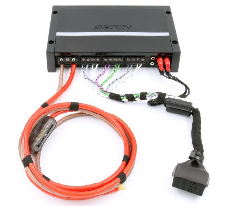

                            also, original Verstärker sieht so aus:
Größe: 9,0 KB
                            eine Firma hat mir 6-Kanal Eton mit fertigen Verkabelung angeboten:
Größe: 191,4 KB
                            also dieser schwarzer Stecker, der von Eton kommt imitiert der Ausgang am Originalverstärker (mit Originalkabelbaum verbinden und fertig). Ist eine einfache Lösung. Das Problem ist nur, dass ich keinen Eton Verstärker will
                            Dieser hier kostet 500 Mäuse
                            Und so eine Verkabelung habe ich nicht gefunden...
                            was denkt Ihr dazu?

                              #74
                              Knowhow kostet halt bzw. Plug+Play.
                              Nur selber machen ist günstiger
                                • 3885
                                #75
                                Wahre Worte Ist halt ein SDA 100.6 mit fertig konfektioniertem Kabel. Der Eton selbst kostet schon 400€.
