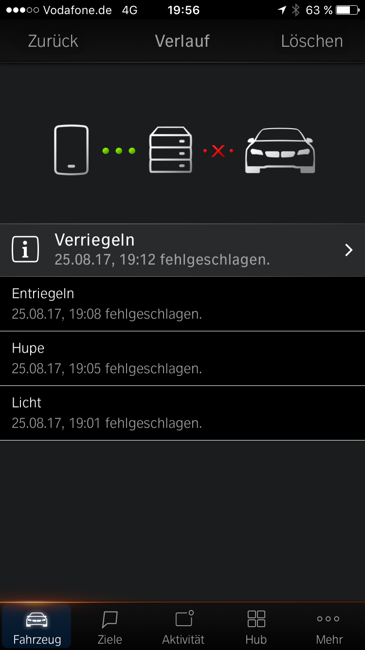

              Die Remote-Dienste verweigern mittlerweile total ihren Dienst. Ortung funktioniert natürlich auch nicht.
              Und den Klima-Timer gibts nicht mehr in meiner Remote-Funktionsliste. Gestrichen, weg, Ende...

              Mir fehlen dazu einfach die Worte. Ich hab keine Lust mehr. Tolles Auto. Super zufrieden. Schlampige Programmierung von innovativen Funktionen.
              Empfehlen werde ich dies niemanden.
              Möge bitte ein Moderator das angehängte Bild löschen. Ich bekomme das nicht raus. Irgendwie ist z.Z. bei mir überall der Wurm drin
              Zuletzt geändert von iDirk; 25.08.2017, 19:12.
