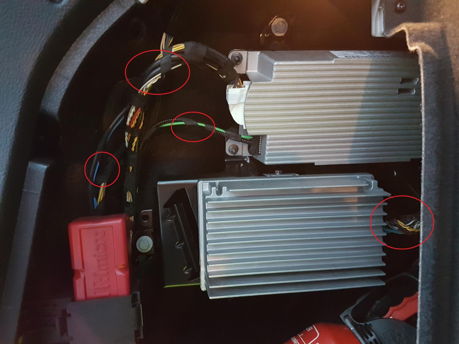

    Hallo Ihr lieben,
    habe bereits im Forum gesucht aber nichts gefunden was mir helfen würde. Bitte nicht Steinigen, wenn ich ein Threath übersehen hatte.
    Leider habe ich keine Ahnung welches Soundpacket ich habe, da ich den Wagen gebraucht gekauft habe (wurde damals bestimmt angegeben aber ich weis es nicht mehr)
    Der Sound ist echt gut, sogar der Bass ist gut. Ich würde aber gerne den Bass im Bauch füllen. Im Keller habe ich noch ne Super Bassröhre und eine brauchbare Endstufe rum fliegen und dacht mir die mal einzubauen.
    Das tolle am X3 ist, dass die Batterie im Kofferraum ist, daher benötige ich ja nur noch Signal und Remote (also Zündung An/Aus damit der Verstärker nicht dauerhaft an ist)
    Wenn ich im Kofferraum links (Fahrerseite) die Verkleidung abnehme sehe ich auch ein haufen Kabel und mein Gefühl sagt mir, da ist bestimmt auch das Signal und Remote mit dabei.
    Ich habe mal ein Foto gemacht.
    Hat jemand ne Ahnung ob in einem der rot Umkreisten Kabelbäume mein Signal und Remote dabei ist?
Name: X3 Kofferraum links.jpg
Größe: 165,9 KB
    Danke

            AW: Hilfe beim Einbau eines Verstärker und Subwoofer
            Hallo Stefan,
            ich weiß die Antwort zwar nicht, aber ich habe eine Idee wo man nachsehen könnte:
            Zunächst geh mal zum Bimmer, hierher:
            dort schaue nach Post #14
            da hat jemand einen Link zum X3 F25 Servicemanual hinterlegt, mein Browser warnt vor Viren, aber es ist nur ein simples pdf.
            In diesem pdf schau dir die Seite 5779, Fig #81: Top Hifi Radio Circuit an.
            In diesem Schaltbild sind oben Hinweise auf zwei Sicherungen im rückwärtigen Sicherungskasten.
            Der Draht rot/blau hat offensichtlich Dauerplus,
            der Draht rot/schwarz hat scheinbar geschaltetes Plus.
            Das heißt, du müsstest nach dieser Sicherung suchen, und dort mit einem Spannungsmessgerät prüfen ob das wirklich das geschaltete Plus ist, wenn ja, hast du was du brauchst.
            Mit einem geeigneten Relais könntest du dann das Dauerplus der Bassendstufe schalten.
            Alternativ geht vermutlich auch die 12V einer normalen Steckdose. Soviel ich weiß werden auch diese nach einer gewissen Zeit ausgeschaltet (oder weiß es jemand besser ?), wenn ja, dann könnte man auch damit das Relais schalten.
              Hallo Harry,
              vielen Dank.
              Sobald ich wiede Zeit habe, Versuch ich mal mein Glück.
