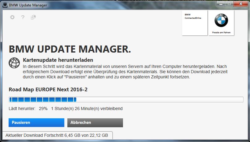

    [F25] Neues Kartenupdate verfügbar
    Für alle, die es noch nicht gesehen haben:
Größe: 67,3 KB
    Habe schon mal die Kurbel am PC eingesteckt, damit es schneller geht.
    Lieben Gruß
    Thommy

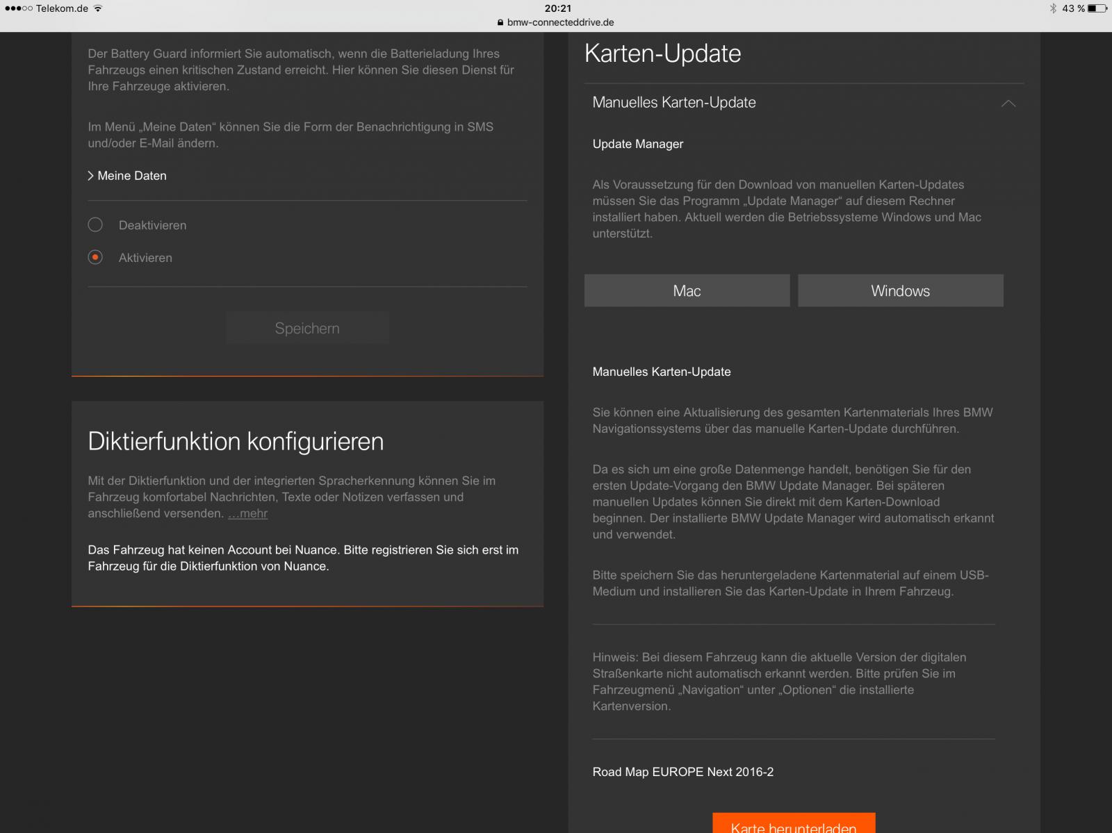

                      Thomas, schaue mal,im CD-Portal, ganz oben auf den Reiter "Steuerung" und dann nach unten scrollen. Rechts erscheint dann der Kasten Kartenupdate.
                        AW: Neues Kartenupdate verfügbar
                        Danke Joachim, aber genau da war ich...

                        Vielleicht ist mein BJ 11/2014 doch zu alt?

                          Hallo Thomas,
                          hast Du den Downloader schon installiert?
                          Bei mir lief es in etwa so ab:
                          Downloader installiert
                          Testdownload gestartet und abgebrochen
                          Mail mit Code für die Karte erhalten
                          Danach war auf der CD-Site der Punkt Kartenupdate
                          Die Site ist neu gestaltet. Ich hatte auf der alten Site den Punkt zum Update nicht...
                            Wo gibts den?
                            • Thommy
                              • 16.05.2008
                              • 460
                              @ PoWder: Der Downloader wird Dir eigentlich im Bereich Kartenupdate angezeigt.
                              Tipp: Legt Euch einen 64GB-Stick für das Update zu. Ich hatte einen 32er. Der war dann um 0,16 GB zu klein. Also nochmals los und einen anderen besorgt.
                              Wie lange hat die Prozedur am PC bei Euch gedauert? Ich habe gestern rund 4,5 Std. gebraucht bis das Update auf dem Stick zur Installation fertig war - irre.
