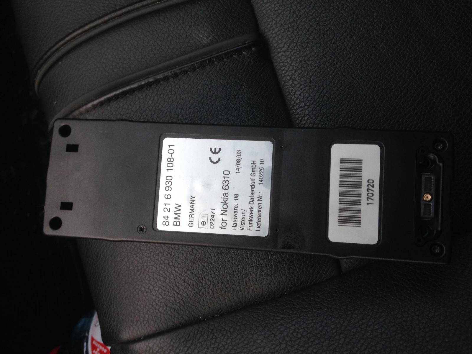

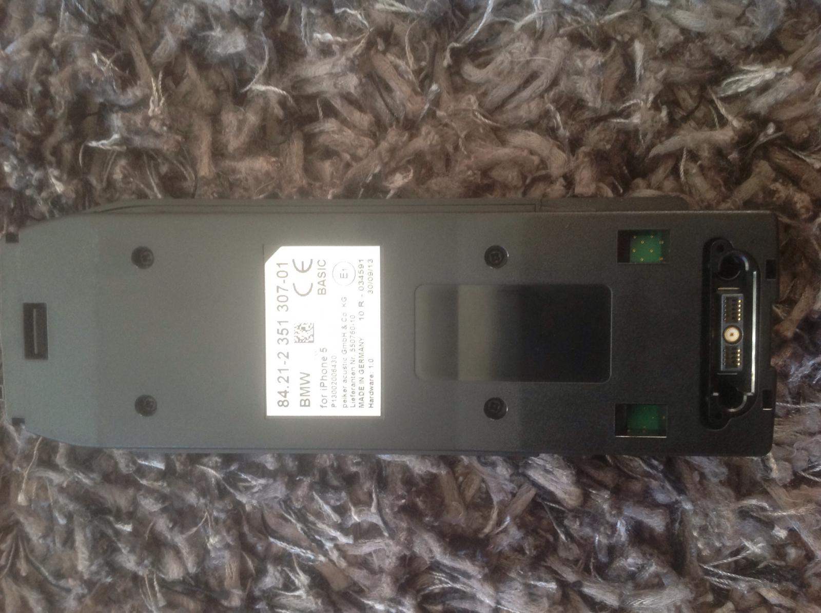

orginal ist einer von Nokia drin hab nun über eBay mir einen für nen iphon 5 geholt aber der passt nicht in die Aufnahme .ich hoffe ihr könnt mir helfen ansonsten muss ich doch noch zum Händler

Habe das gleiche Problem, die 2mm Rand sind zu viel. Ich werde an der Aufnahme im PKW versuchen die Seitenstege zu entfernen .
Nach genaueren Betrachten bin ich zum Ergebnis gekommen ,den Adapter zu bearbeiten. Ist einfacher und kann man in der warmen Stube erledigen

Du brauchst auch einen anderen Ejekt-Rahmen. Das ist das Ding, dass den Snapin aufnimmt. Zumindest war das bei meinem iPhone 4s so. Da ich selber mit dem Gedanken spiele das 6er anzuschaffen habe ich mal bei Leebmann nach einem Snapin geschaut und auch meinen Freundlichen befragt. Da bekam ich die telefonische Aussage, dass weder der Snapin fürs 6er noch der fürs 5er in den e83 "passt". Auch nicht mit dem Ejekt-Rahmen fürs 4er. So habe ich das auch bei Leebmann rausgelesen.Bei vielen Autos ist vergessen worden alle Räder mit dem Motor zu verbinden.Kommentar
