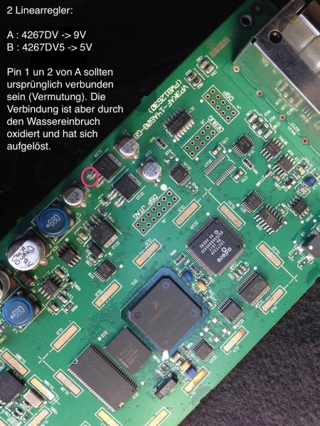

    Was war geschehen: Auf der linken Seite liegt die ULF. Obwohl das Wasser nie so hoch steigen kann, dass die ULF wirklich komplett unter Wasser ist, kann durch Schlagwasser beim Fahren und durch Tropfen von oben die ULF nass werden. Dabei wird meist die hintere lange Seite nass. Hier liegen auf der Platine ein intelligenter Mosfet Regler und mindestens 3 Spannungswandler, davon mindestens ein Schaltwandler und zwei Linearregler. Die Oberseite meiner Platine hatte in der Mitte an der hinteren Seite starke Korrosionsspuren und einen weißen Belag auf der Platinenoberseite. Die ULF ließ sich nicht mehr vom Lenkrad oder der Paring Taste bedienen und telefonieren ging auch nicht mehr (auch keine Spracherkennung). Wenn ich aber einen manuellen Anruf tätigte, konnte ich sehen, dass das Handy mit der ULF gekoppelt war, das iPhone die ULF als Bluetooth Modul für die Sprachausgabe angewählt hatte und wenn die Verbindung zustande kam (ab dem Freizeichen, Klingelton) wechselte das Radio auf Stumm und zeigte im Display Phone an.
    Wenn dieser Zustand herrscht, dann kann die ULF fast mit Sicherheit repariert werden. Durch das Wasser korrodieren viele Kontakte und bei mir (wie bei vielen anderen) war der erste Linearregler am stärksten betroffen, aber auch eine Spule. Mit etwas sauberen (Dest-)Wasser und einer Zahnbürste kann man schnell die Ablagerungen abbürsten und anschließend mit Isopropanol den Bereich sauber machen. Das Iso verdunstet sehr schnell von alleine.
    Wer hat sollte anschließend mit etwas Flussmittel und wenig Lot die Kontakte nachlöten und die Zwischenräume vorsichtig säubern.

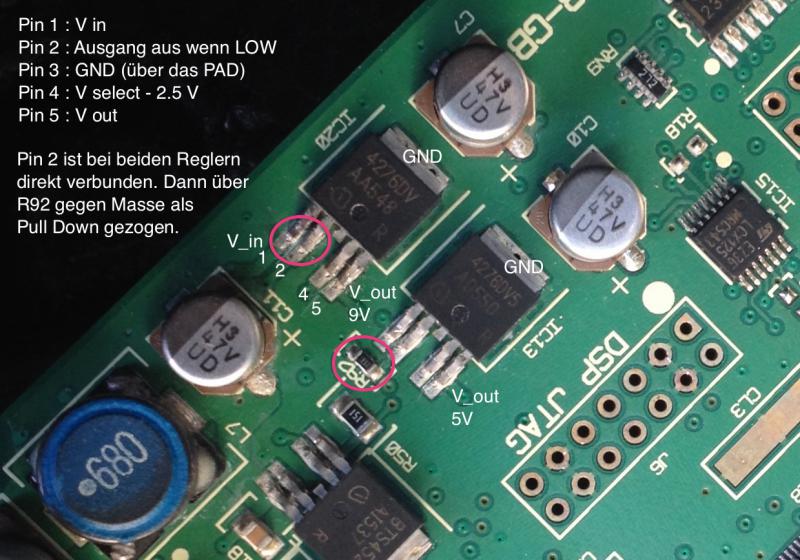

    Am ersten Linearregler (4267DV = variabler Linearregler von 6-52 V, 5-Poliges TO252 Gehäuse) sind die Pin 1 und 2 miteinander am Pad verbunden (so meine Rekonstruktion, muss aber nicht so sein, siehe weiter unten). Diese Mini Verbindung zwischen den Lötpads gammelt schnell weg und dann besteht zwischen Pin 1 und Pin 2 keine Verbindung mehr. Ein Widerstand, 3,2 kOhm, als Pull Down, zieht nun Pin 2 auf Masse. Da Pin 2 beim 4267DV ein Inhibit Port ist, also den Regler abschaltet, wenn er auf Masse gelegt wird, bleibt der Ausgang des Reglers (Pin 5) bei 0V, also inhibitiert. Der erste Regler ist eng mit dem zweiten Regler (4267DV5) verbunden: Beide besitzen den gleichen Eingang und sind am Pin 2 über den gleichen 3,2kOhm Widerstand verbunden. Dadurch wird nun auch der zweite Regler inihibitiert, also liefert er auch keine Spannung mehr.

    Der erste Regler ist wie gesagt ein Variabler und liefert bei richtiger Beschalltung 9V, der zweite mit 4267DV _5_ am Ende liefert 5 Volt und ist ein Festregler. Beide werden also durch den Pull Down Widerstand abgeschaltet. Damit bekommt die ULF keine Spannung mehr und kann nicht mehr arbeiten. Das dennoch das Koppeln funktioniert liegt daran, dass der Prozessor, der Speicher und der Bluetooth Controller jeweils nur 3,3 V brauchen und diese stellt der Anfangs erwähnte Schaltregler bereit. Damit lebt die ULF zwar, kann aber über die diskreten Bauteile (z.B. Bus, Tel On Signal, Audio Signal mit Audioverstärker) nicht mehr mit den anderen Geräten kommunizieren. Das einzige was funktioniert ist die TEL_MUTE Signalleitung für das Radio, damit es stumm wird.
    Bisher konnte ich nicht heraus finden, ob es nicht noch eine andere Steuerleitung gibt, die den PIN 2 der Regler hoch zieht auf HIGH Potential. Also wird es wohl so sein, dass beim Regler diese Verbindung weg gammelt. Jetzt ist die Fehlerbehebung ganz einfach: PIN 1 und PIN 2 beim 4267DV Regler miteinander Verbinden (z.B. durch etwas Lot). Damit liefern beide Regler wieder Strom/Spannung und sofort funktioniert auch wieder die Interaktion zwischen Lenkradtasten und z.B. dem Telefonbuch. Das Telefonbuch war sogar noch da und die Sprachnummern waren auch noch gespeichert.
