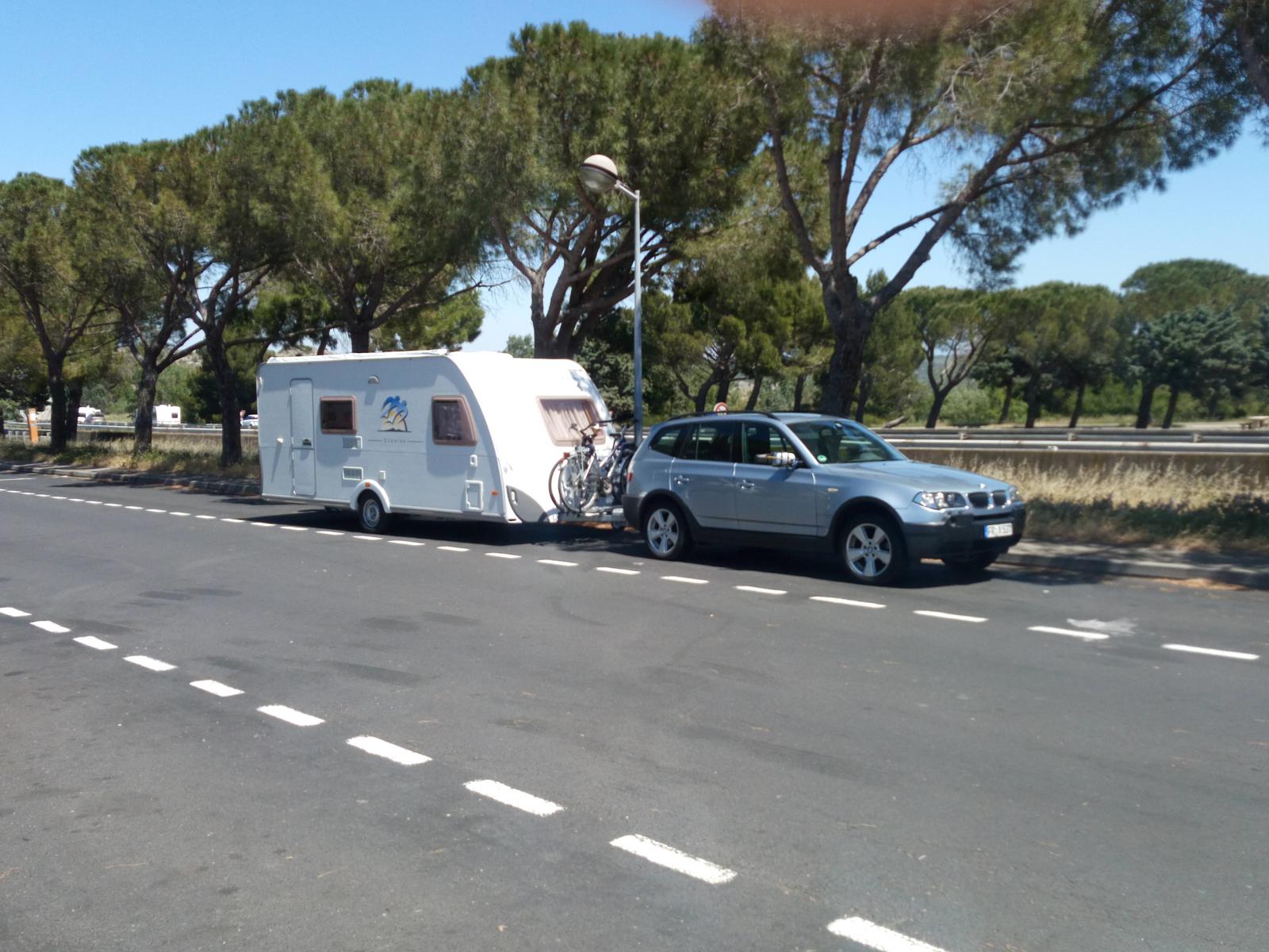

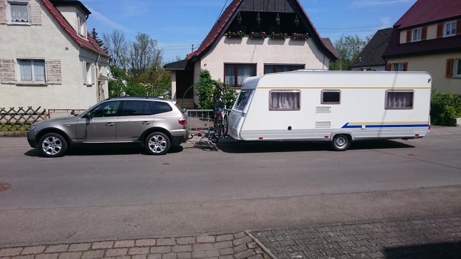

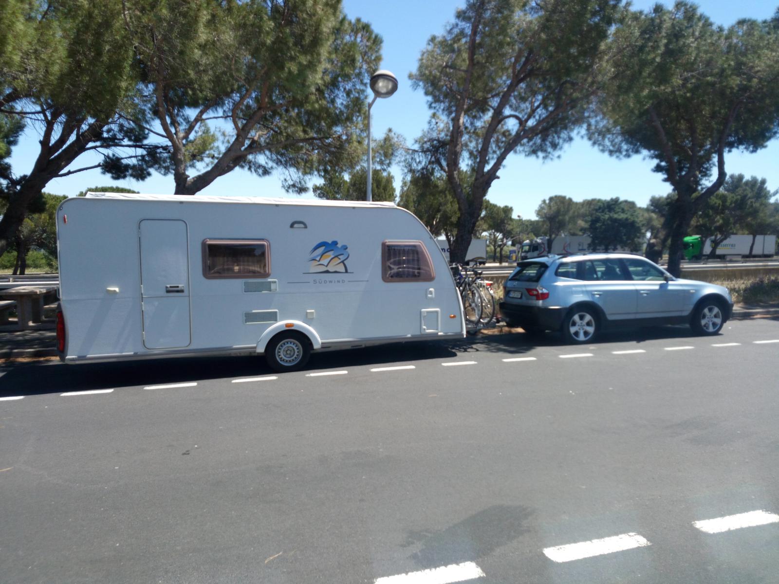

    Wenn du magst poste doch noch ein paar Bilder deines Gespannes
    • dino
      • 15.09.2015
      • 6
      AW: Verbrauch X3 3.0i Benziner (E83) mit WoWa 1,5 to
Größe: 218,0 KB
ID: 388116Klicke auf die Grafik für eine vergrößerte Ansicht
Größe: 226,2 KB
        Hallo dino,
        ich würde gerne tauschen. Du darfst meinen Schreibtisch haben
        Netter Zug!

          dein Verbrauch ist super ich ziehe mit meinem 3.0 si (200Kw) auch einen 1,5 to schweren Wohnwagen.
          Bisher hatte ich Verbäuche von zirka 12 - 14 Liter bei Autobahnfahrten unter zirka 95 km/h und 15 - 17 Liter bei 100 - 110 km/h
