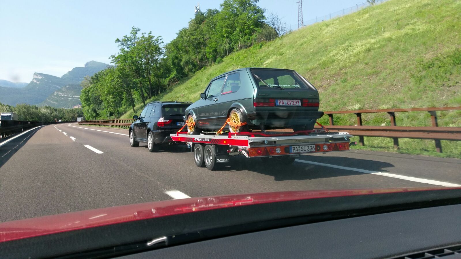

          AW: Bmw x3 3.0d AHK zu hoch
          Hey Leute,
          erstmals möchte ich mich entschuldigen das ich nicht mehr geschrieben hab. Vielen Dank für eure Antworten.
          Hab Bilder mit der 17 Zoll Winterbereifung, im Sommer fahre ich die 18er M Mischbereifung.
          Im beladenen Zustand liegt er ziemlich auf der Hinterachse, weiter hinten beladen wird leider sehr unangnehm dadurch das der Hänger nicht gerade aufliegt. Der Anhänger ist vorne fast 9 cm höher wie hinten.
          Werde es mit Adapter in der Deichsel probieren oder um nen anderen Hänger schauen. Das starke Poltern auf der AB nervt einfach nur
          Vielen Dank

                        Also Leute, es gibt Neuigkeiten. Hab bei meinen Anhänger Distanzen an der Deichsel verbaut, was aber nicht den gewünschten Erfolg brachte. Hab mir dann einen neuen Anhänger mit 12 Zoll Zwillingsbereifung bestellt. Jetzt fährt sich das Gespann wie ich es mir immer gewünscht habe. Vielen Dank für eure Hilfe zu dem ThemaKlicke auf die Grafik für eine vergrößerte Ansicht
Größe: 230,5 KB
                          Das sieht stimmig aus!
                          Und der "böse" Golf fetzt. Viel Spaß!
