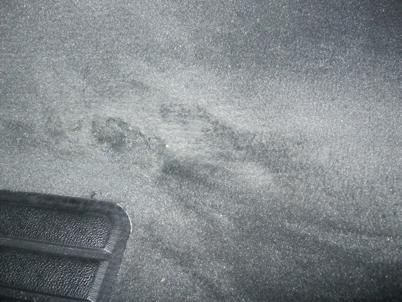

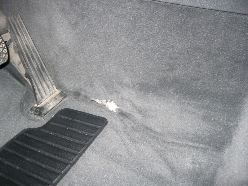

    Loch im Teppichboden geflickt
    So heute hab ich mir die Zeit genommen und den Cut im Teppich geflickt. Die Stelle hab ich mit Kleber aufgefüllt den letzten hängengebliebenen Fetzen angeklebt. An einer nicht sichtbaren Stelle unter dem Fahrersitz habe ich mit einer scharfen Klinge einige Teppichfasern abgeschabt. Diese Fasern hab ich dann mit Kleber und einer Pinzette in die offenen Lücken eingearbeitet.

    Das hast du sauber hin gekriegt. Respekt
    Liebe Grüße
    Gerd

      sauber!
      Kann man Dich "buchen"?

        Wirklich ein sehr tolles Ergebnis.:thumbup: Vor einiger Zeit haben wir einen Schnitt im Dachhimmel mit einem Reparatursatz geflickt ( dieser hat der freundliche beim Scheibenwechsel verursacht)
        Gruß Thorsten
