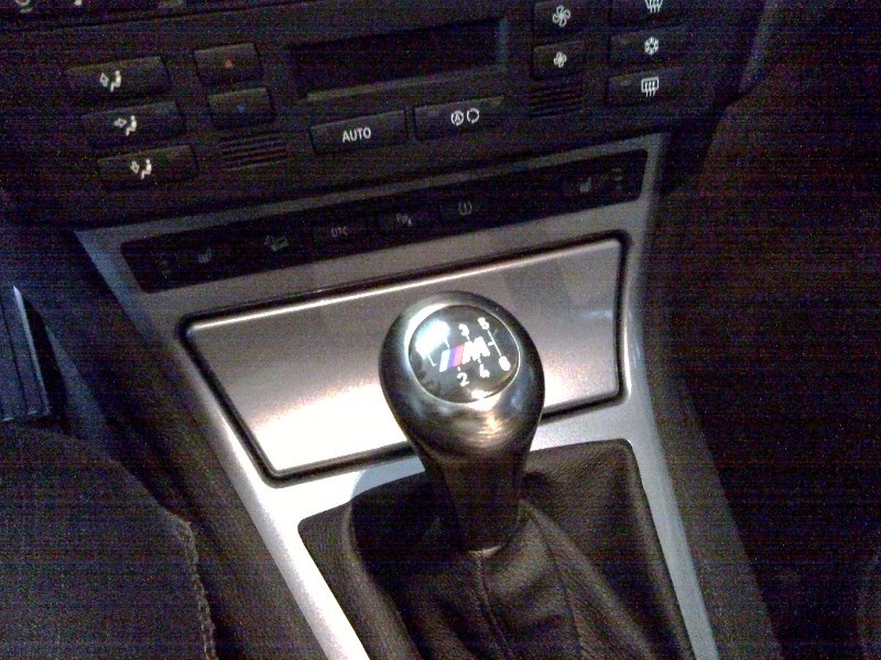

          AW: Frage zum Schaltknauf
          Genau wie mein Vorredner gesagt hat, mit viiiel Kraft und kräftigem Ruck abziehen wenn Schiebedach vorhanden ist aufmachen und reinstellen, ist kein Witz geht wirklich am besten.
          Der Anschluß ist rech einfach am Zigarettenanzünder zu machen da gibt es nur zwei Kabel entweder löten oder mit Stromdieb anklemmen. Problem ist nur an den Anschluß ranzukommen da dazu die halbe Mittelkonsole demontiert werden muß, gibt aber hier im Forum eine sehr gute Beschreibung dafür so das der Zeitaufwand bei 30 - 40 min liegt je nach Geschick.
          Es gibt übrigens keine M-Ersatzplakette durchleuchtet mit 6- Gang Schaltschema keine Ahnung warum ist aber so.
          Wenn alles fertig ist sollte es so aussehen
          Gruß Jörg
            Die gibt es, du hast doch selbst eine.
