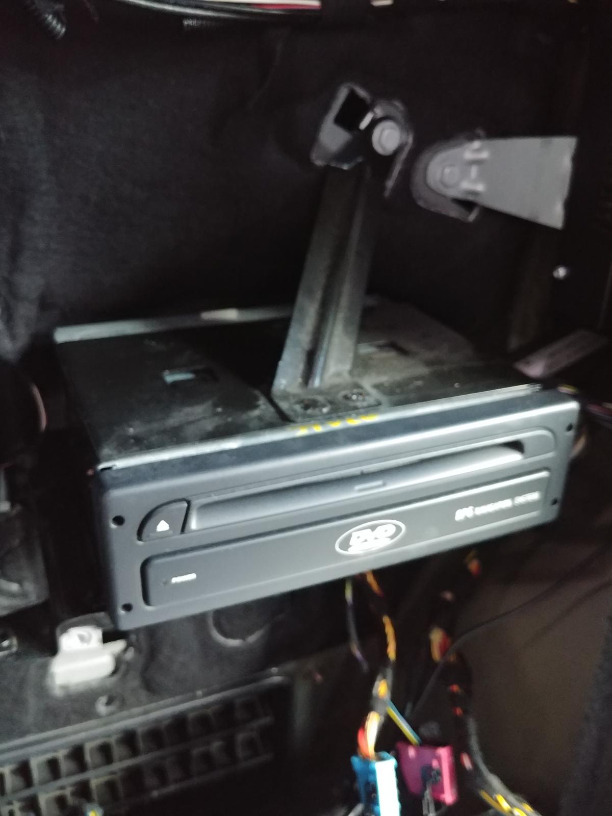

    Hallo BMW Experten
    ich hab folgende problemm mit mein e83 3.0sd Bj 2007 Facelift
    Servo ausgefallen
    Airbag leuchtet
    Radio Monitor ausgegangen (navi)
    Tacho halb gedemmt
    Blinker funktionieren nur auf Tacho keine Anzeige
    Spiegen bei rückwärts fahren ohne Funktion
    Mall funktioniert alles aber nicht lang dann wieder Ausfall .
    Batterie Top.IBS hatt nicht .massekabel zum block alles Top.
    Hatt jemand Ahnung was kann das sein?
    jemand idee oder Tip wo mann suchen muss.?

      Hab's gefunden gestern.war hinten in Kofferraum Navigation Rechner mk4 Geist aufgegeben.

          Doch doch.ich hab 4 Tage gesucht .fast alles zerlegt.alles mögliches getestet.batarie .spanung.massen Kabel.bis irgendwann bei zusammen bauen alle verkleidungen mit Gedanken bringen Auto zu BMW hab gemerkt das rote Lampe an mk4 blinkt sporadisch oder nur leuchtet also total unlogisch .da Schlüssel lag seit Stunde auf dem Tisch also sollte kein Spannung da sein.
          hab nur beide Stecker ausgezogen und probiert zu starten.Auf einmal hat alles funktioniert .und leuft bis jetzt einbanfrei .also Ergebnis mk4 lebt sein Leben und bringt halbe system durcheinander .

              Jop.ich sag doch wie es war.mich hatt das auch komplett durcheinander gebracht.ist aber so
                • 3885
                Eine sehr interessante Theorie bzw. Geschichte
                  Das mag schon so stimmen, allerdings nur wenn die Servotronic (SA 216) verbaut ist. Da regelt u.a. z.B. das Geschwindigkeitssignal die Bestromung bzw. Öffnung des Servotronic-Ventils.
                  Das läuft auch über den CAN-Bus. Wenn der gestört ist (durch den Navi-Rechner) dann bleibt das Servotronic-Ventil zu.
                  Auch bei Motor AUS (über PT-CAN) wird das Servotronic-Ventil nicht mehr bestromt. Wenn das Servotronic-Ventil nicht bestromt ist, wird die minimale Lenkkraftunterstützung eingestellt (hohe Fahrgeschwindigkeit). Das fühlt sich dann bei langsamer Fahrt an wie Servo-Ausfall.
