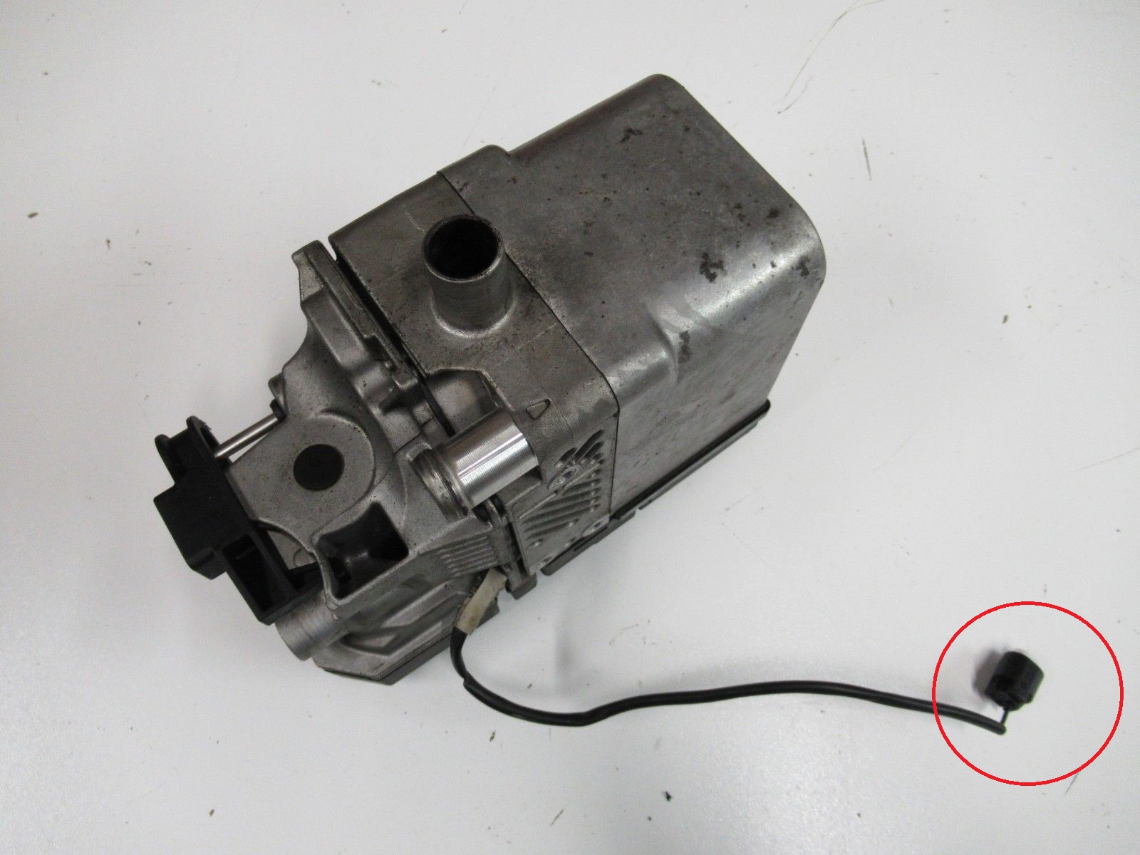

    Ich möchte mir eine Standheizung nachrüsten, da diese Teile nun wirklich nicht mehr teuer sind in der Bucht,
    und ich den Einbau selbst durchführen will, um so die Kosten niedrig zu halten.
    Nun den E83 gabs wohl nicht mit Standheizung als Extra, so zumindest meine Erkenntnis.
    Nur beim X5 und beim X3 als Nachrüstung.
    Nun war meine Idee den alten elektrischen Zuheizer "einfach" raus nehmen, und die Standheizung rein.
    Nun habe ich gesehen das gebrauchte Standheizung vom X5 Diesel ein Kabel hängen haben, das idealerweise dem Steckeranschluss des elektr. Zuheizers entspricht,
    und somit die Standheizung schon mal den Zuheizers ersetzt ohne rum zu murren
    Wer kann mir bitte mehr zu diesem Thema sagen, oder mir weiterhelfen?
    Soll mein Weihnachtsgeschenk werden, und der Zeitpunkt wäre genau richtig.
    Das ich noch weitere elektr. Sachen (Kabelbaum, Dosierpumpe und den Rest anklemmen muss ist mir schon klar, aber gibts eine easy Variante.
    Würde mich sehr über ein paar fakten oder Tips freuen, und sage vorab schon mal Danke Euch!

      AW: Standheizung E83 3,0 l Diesel
Name: mit Stecker.jpg
Größe: 319,2 KB
