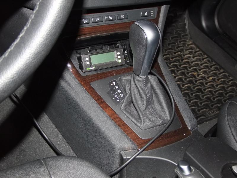

Auch wenn man nur wie ich, eine nicht so elegante Einbaulösung wie z. B. Micha hier im Forum vorgestellt hat, realisieren kann, läßt sich damit seit nun fast 2 Jahren leben.

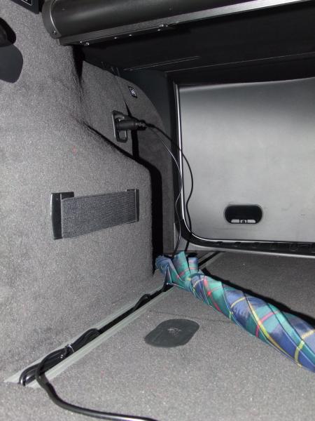

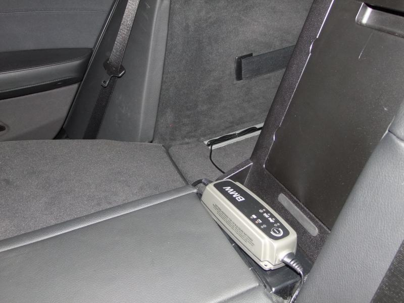

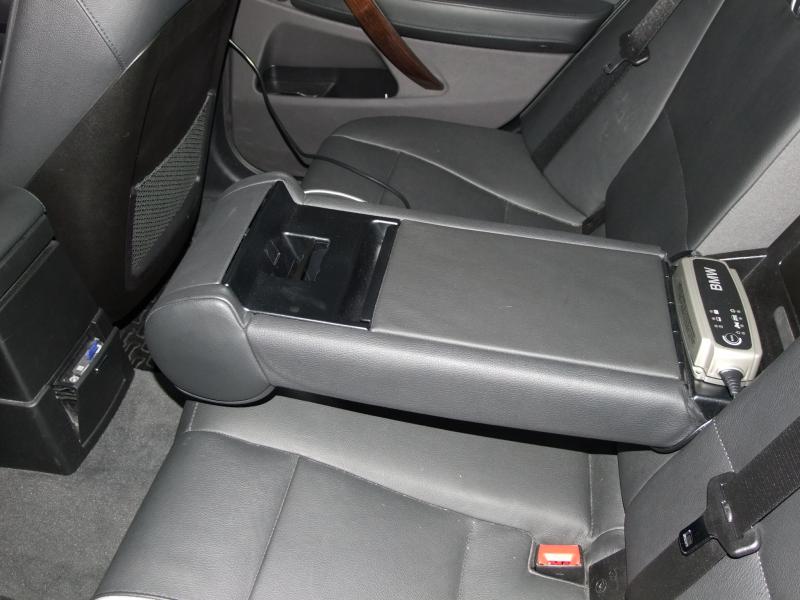

Ich stelle ein paar Bilder von ScanGauge und dem auch immer wieder angefragten Cteck das über den Winter im Auto bleibt und nur über eine Steckdose ohne großen Aufwand angeschlossen wird.
BMW-CTECK fest im Kofferraum eingesteckt.
