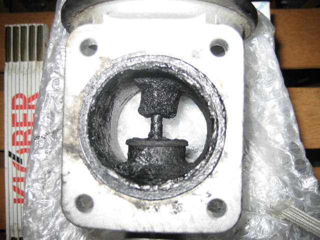

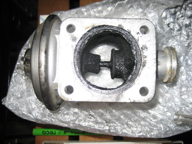

              AW: Leistungsverlust - nur noch 3000 Umdrehungen ab dem 3. Gang
              habe mir nun ein neues AGR-Ventil besorgt und gewechselt. Geschadet hat es sicher nicht, obwohl das alte "nicht so schlimm" ausgesehen hat (siehe Foto). Auch die Ansaugbrücke ist nur leicht verkockt... Vielleicht glück gehabt...Hab mit dem gereinigten Filter nun schon 1.500 km runter, bisher ohne Probleme.

                .........habe mir nun ein neues AGR-Ventil besorgt und gewechselt. Geschadet hat es sicher nicht, obwohl das alte "nicht so schlimm" ausgesehen hat (siehe Foto). Auch die Ansaugbrücke ist nur leicht verkockt... Vielleicht glück gehabt...Hab mit dem gereinigten Filter nun schon 1.500 km runter, bisher ohne Probleme.............
                Naja, einwandfrei hat das AGR-Ventil bestimmt nicht mehr funktioniert.
