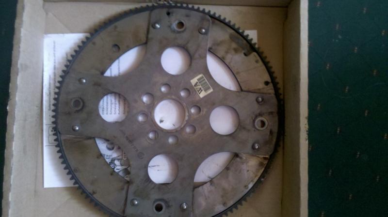

        #33
        AW: Motor scheppert und klappert
        Hallo an Alle,
        hab ein Bild hochgeladen, da sieht man schön, daß der Kranz und die Streben zwei Teile sind.
        Die Nieten sind nicht ab sondern nur lose.
        Ersetzt man die Nieten durch Edelstahlschrauben mit Selbstsichernde Muttern, so kann man sich den Neukauf sparen.
        Vor Einbau Rad auf Unwucht kontrollieren.
        Und ganz wichtig auf der anderen Seite an den Nieten die Streben beobachten, bei mir sind zwei gebrochen, da geht die Lösung nicht.
        Scheibe hat 315 EUR inkl MwST gekostet.
        Tom

            #35
            Nietenzieher -> Nietenkopfsetzer -> wieder fest.
            Industriemechanikerausbildung 1. Lehrjahr...
            Ausbauen muß man es aber trotzdem

                #37
                so, nun is es raus das Getriebe und was soll ich sagen, exakt der gleiche Fehler wie bei Bayerntom.
                Die Nieten sind lose, das Blech klappert am Zahnrad.
                So langsam häuft sich dieser Fehler, nicht nur in diesem Forum, auch in anderen Foren wird davon berichtet.
                Egal, ich bin froh dass nicht mehr defekt ist.
                Gruß Georg

                            #43
                            BMW E83 LCI, 3.0d Aut. 12/2006 127tkm
                            • Bayerntom
                              • 23.03.2010
                              • 174
                              #44
                              @GenesisPower
                              So hab grad nachgeschaut das Flywheel wird im X3
                              E83 LCI 3.0, 3sd
                              F25 3.0d, 3,0sd
                              verbaut. Aber immer nur bei Automatik.
                              Und bei allen BMW die diesen Motor benutzen, also 530d etc.
                              Bei Schaltern ist das ein massiveres Rad
                              Das Flywheel wird nicht durch den Motor(also Drehmoment) belastet, auch Chiptuning macht hier nix.
                              Es ist einzig und allein die Kraft des Anlassers auf das Flywheel, das den Motor anwirft. Vermutlich mal ist die Kraft beim Anlassen (Motor und Automat) ziemlich hoch. Der Anlasser liefert diese problemlos. Nur das Flywheel hält das auf Dauer nicht aus. Je mehr Kurzstrecke mit häufigem Anlassen führt dann zu Ausfall.
                              Hoffe ich habe das anschaulich erklärt.
