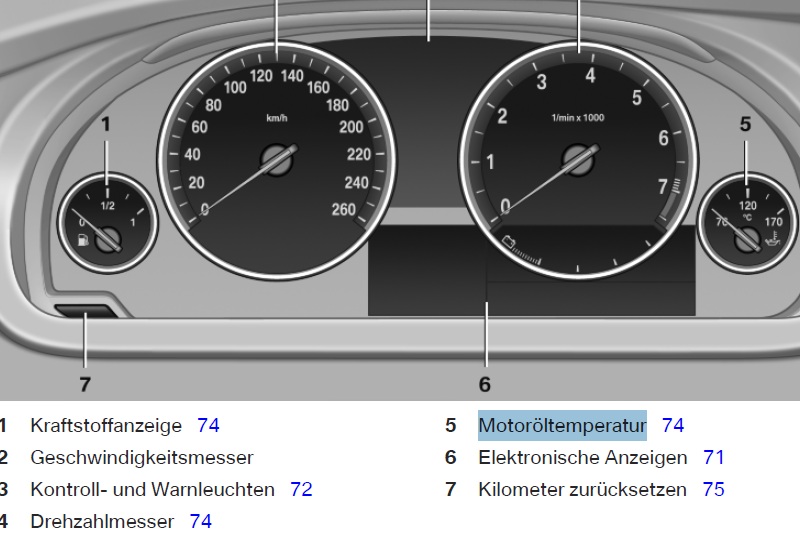

Im F25 2.0d findet man nur eine Kühlwassertemperaturanzeige. Die Aussage dieses Instruments als Gradmesser für einen betriebswarmen Motor ist allerdings fragwürdig.
Schorche, die Anzeige im F25 ist nicht für die Kühlwassertemperatur sondern die Motoröltemperatur, also schon sehr aussagekräftig.
Schorche, die Anzeige im F25 ist nicht für die Kühlwassertemperatur sondern die Motoröltemperatur...
Ach so? Wieder was gelernt.
Und jetzt gebe ich Euch was zum lachen:
Ich habe mich gewundert, daß die "Wassertemperatur" auch über 100 Grad anzeigt - obwohl da das Wasser ja kocht und wech ist...
Jetzt ist mir klar warum das "Wasser" mehr abkann als 100 Gräder - es ist ja auch Öl. HiHi
