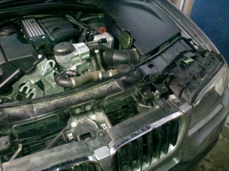

            So, scheint doch nicht ganz so einfach wie gedacht.
            Kann es sein, dass man um den Luftfilter zu tauschen den ganzen Luftfilterkasten demontieren muss?
            Und kann es weiter sein, dass dies nur geht wenn man vorher die Domstrebe entfernt da man den Kasten nach oben weg schieben muss?

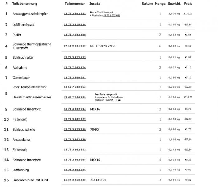

                        Hi, also wenn du einen 2,0i BMW-X3 (E83) hast, das ist da ein N46 Motor verbaut (4 Zylinder). Da sieht es wirklich anders am Luftfilter aus, als beim 2,5i oder 3,0i (beides M54 Motoren). Laut Teile-Katalog sieht es so aus, ist aber leider nicht genau zu erkennen was alles abgeschraubt werden muß um diesen zu wechseln. Aber es sieht so aus das dieser Kasten auch im Vorderen Bereich - Fahrerseite liegt. Am besten du machst ein Foto, so groß wie möglich und mit Details, dann kann man die besser helfen. Und ja, es gibt hier sicher zuwenig 2,0i Fahrer, und wenn es welche gibt, haben diese eventuell noch keinen Luftfilter selber gewechselt. Oder haben keine Lust ihre Erfahrungen hier zu posten. Schade eigentlich.

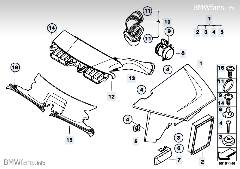

                          Habe nur vom BMW 120i (hat auch einen N46 Motor) Filtertausch gefunden.
                          Quelltext aus dem Netz: Link http://tis.spaghetticoder.org/s/view.pl?1/09/93/52 und http://tis.spaghetticoder.org/s/view.pl?1/09/93/49

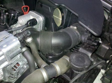

                              Ich habe gerade ein ähnliches Problem, nur muss ich den LMM (2.0i) wechseln und bekomme den nicht los. Ich habe nach eurer Skizze zuerst die Luftführung und danach den Ansaugkanal samt Faltenbalg ausgebaut um an den LMM besser ran zu kommen. Der LMM ist oben rechts und unten links an dem hinteren großen Kasten (Ansaugergeräuschdämpfer?!) angeschraubt. Hier komme ich allerdings nicht an die unten links befindliche Schraube heran.
                              Gibt`s zufällig Leute unter euch, die dieses schon mal gemacht haben und mir sagen können, wie ich weiter verfahre?
