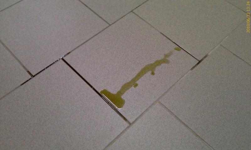

          Genau deswegen habe ich heute ein Getriebeölwechsel machen lassen, inklusive erneuern der Ölwanne, weil die porös geworden war und das Getriebe deswegen ständig ganz wenig öl verloren hat.
          Das Foto anbei ist Ölverlust einer woche (wo er nicht gefahren ist, weil ich noch kein Nummernschild hatte).
          Was die Ölwanne betrifft, die ist aus Plastik, ist also vorprogrammiert, dass man die irgendwann erneuern soll.... Mein hat gesagt, das hätten sie öfters...
          Kostenpunkt: 510 Okken , wovon 80€ Arbeitslohn, alles andere war Material
          Grüsse,
          Twister

            Hallo Twister,
            genz wenig Öl?
            In einer Woche 1 Schnapsglas und das Ding ist schnell LEER.
              AW: Automatik macht kleine Zicken
              Zuerst waren wir auch erschrocken, weil dass schon ziemlich viel war.
              Aber wie gesagt, das war eine woche ohne fahren und da laüft nun mal alles runter.... die letzte Woche, wo ich gefahren bin, hatte ich fasst keinen Verlust mehr, da hatten wir nur ein Tropfen auf den Finger, wenn wir so mal geprüft haben, weil auf den Boden haben wir dann nichts mehr gefunden.
              Aber da ich nicht wusste, wie lange dass schon getropft hat, und das Getriebe vielleicht wirklich halb leer sein könnte, habe ich dann mal alles erneuern lassen.
              Grüsse,
              Twister
                Zitat von Twister
                ... vielleicht wirklich halb leer sein könnte, habe ich dann mal alles erneuern lassen...
                Das hätte ich genauso gemacht!
                Die 500 Flocken verhindern vielleicht Kostn im vierstelligen Bereich.

                  Zitat von Twister
                  ... die letzte Woche, wo ich gefahren bin, hatte ich fasst keinen Verlust mehr, da hatten wir nur ein Tropfen auf den Finger, wenn wir so mal geprüft haben, weil auf den Boden haben wir dann nichts mehr gefunden. Twister
                  Hi, ich will Dir keine Angst machen, aber wie willst Du sicher sein, dass es nicht weiter tropft? Wenn Du fährst dann halt nicht mehr auf den Garagenboden aber möglicherweise auf die Strasse .....
                  schöne Grüße,
                  Xhoch3 (Peter)
                  (Karl Valentin)
                    Naja, die Ölwanne war ja das Übel, und die ist jetzt neu.
                    Grüsse,
                    Twister

                            7 Monate und 11.000KM später, leckt mein Getriebe wieder
                            Werde mich diese Woche nochmals beim melden..... es kann ja nicht sein, dass ich 270€ extra bezahlt habe um die Ölwanne und Dichthülse erneuern zu lassen und diese jetzt schon wieder hinüber sind....
                            Grüsse,
                            Twister
