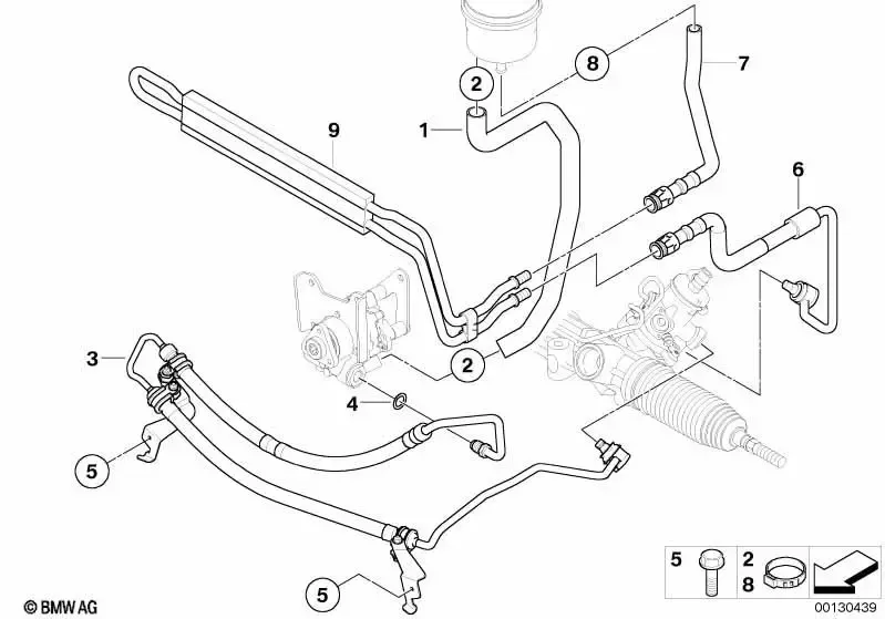

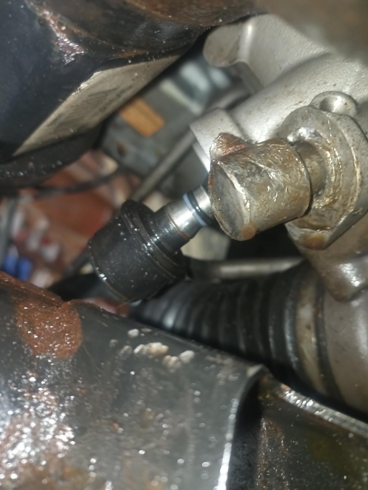

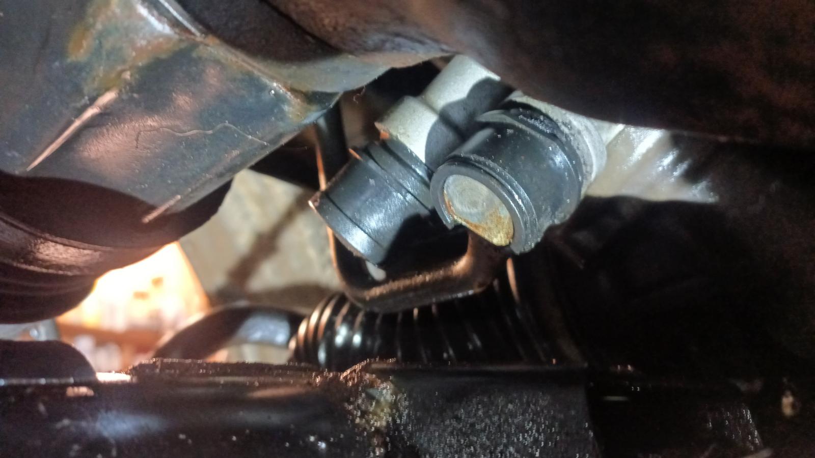

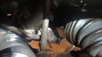

ID: 440708 Klicke auf die Grafik für eine vergrößerte Ansicht  Name: 130439.webp Ansichten: 0 Größe: 34,0 KB ID: 440707 Hallo, bei mir ist eine Schnellkupplung defekt Plaste Kappe gebrochen(Der gesamte Verschluss) Der Anschluss steckt noch drin und ist nicht rauszubekommen. 3 Stunden vergebnes. Da ist ja an der Kupplung eine Plastik dran was den Federring hochdrückt und man kann den Schlauch abmachen. Doch wie ohen dieses Plastik? Hat jemand vielleicht einen Vorschlag. Hab ein paar Bilder gemacht. Das Teil in der Position 6.Klicke auf die Grafik für eine vergrößerte Ansicht  Name: IMG-20250326-WA0001.jpg Ansichten: 0 Größe: 118,8 KB ID: 440705 Klicke auf die Grafik für eine vergrößerte Ansicht  Name: IMG-20250326-WA0004.jpg Ansichten: 0 Größe: 119,1 KB ID: 440706

    So wenn es Interessiert, den Kopf abgesägt 3 Bier später war der ab, dann einen kleinen Blechstreifen gebogen und reinkeschlagen,,dann kam die Sau.
