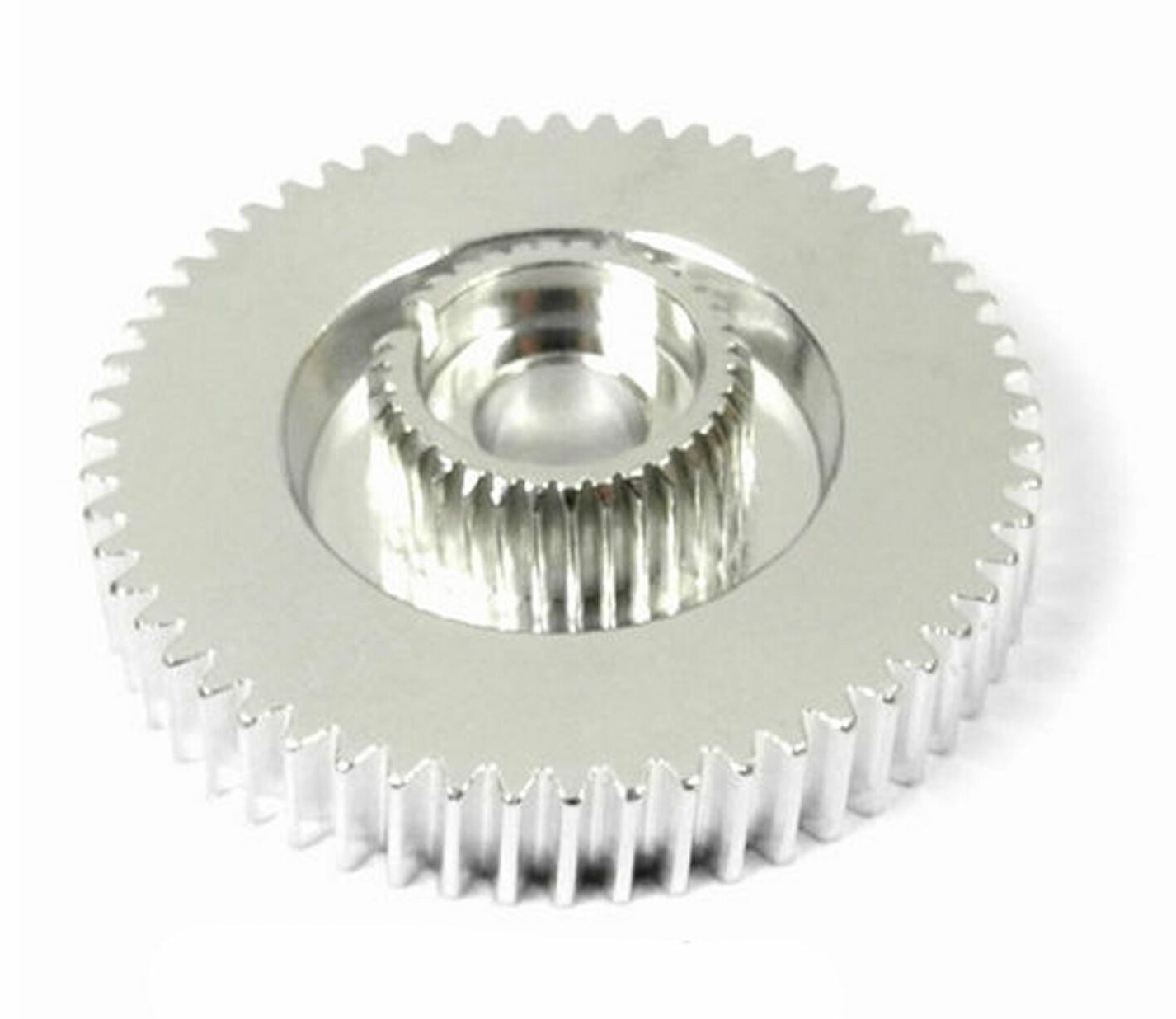

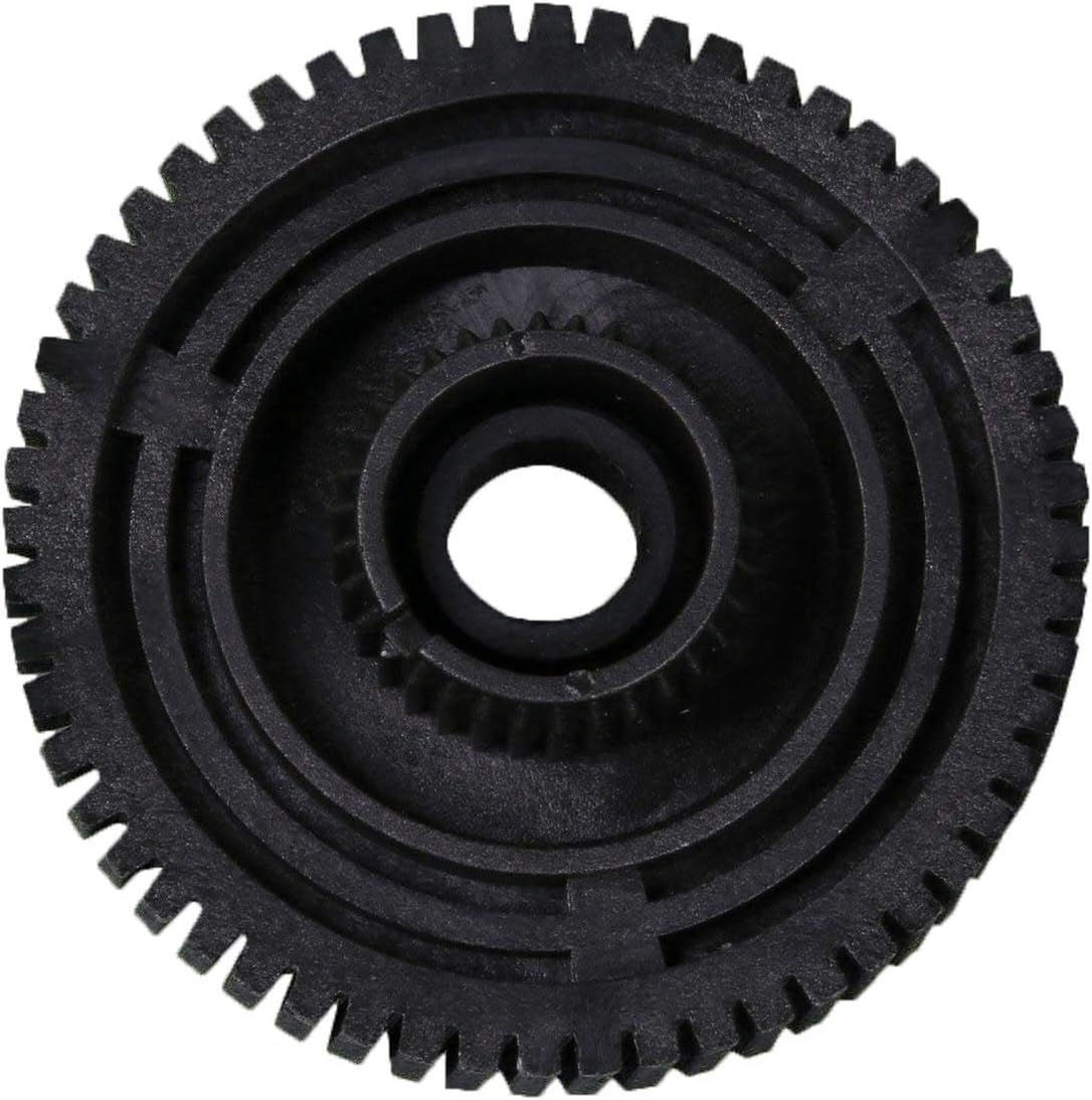

    was ich so im weiten WWW herausgefunden habe, ist es meistens das Zahnrad vom Stellmotor-Verteilergetriebe.
    Gefunden habe ich einige aus Kunststoff & es gibt dieses Zahnrad sogar aus Aluminium. Was würdet ihr so empfehlen?
    Klicke auf die Grafik für eine vergrößerte Ansicht  Name: Zahnrad Alu.jpg Ansichten: 0 Größe: 134,5 KB ID: 438276 Klicke auf die Grafik für eine vergrößerte Ansicht  Name: Zahnrad Kunststoff.jpg Ansichten: 0 Größe: 189,8 KB ID: 438278

      Es gibt einen Original-Reparatursatz von BMW.
      Harald

        ist mir bekannt, aber keine Antwort auf meine Frage
          Empfehlen würde ich nur den original Reparatursatz. Mit den Zahnrädern aus dem Netz kann man Glück oder auch viel Pech haben. Oftmals laufen die sehr unsauber im Schneckentrieb der Welle, so dass die einwandfreie Funktion nicht gegeben ist.

            das habe ich schon gelesen, das die "günstigen" etwas nachgearbeitet werden sollten. Deswegen ausmessen.
            Das Aluzahnrad hat es mir angetan, leider habe ich dazu keinen hilfreichen Beitrag im Netz entdeckt
            Gruß Chris

                      Es ist nie eine gute Idee Plastik und Aluzahnräder zu kombinieren. Gerade im VTG würde ich das niemals machen.
