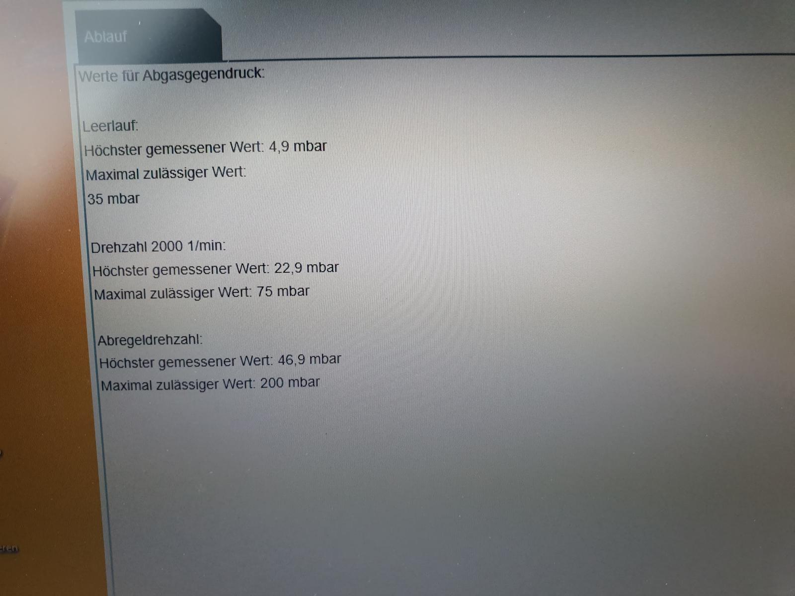

                            So nun wurde gestern die "OP" durchgeführt und stellte sich als einfacher heraus als gedacht.
                            BMW Tester angeschlossen, Fehler ausgelesen es stand NUR der Partikelfilter drinen. Alle Sesnoren auf Plausibilität geprüft. Keine Probleme. Dann mit dem BMW Tester eine Gegendruckprüfung gemacht und siehe da zwar nicht all zu gute aber noch keine bescheidenen werte.
                            Somit mit Fehler gelöscht.
                            Fehler kam direkt wieder. Wieder gelöscht. Dann aber den Motor nich gestartet Fehler blieb weg. Dann direkt mit dem Tester eine "ZWANGSREGENERATION" gestartet und gefahren mit dem Tester um zu prüfen war er macht, nach ca. 20 min Warmfahren startet er die Zwangsregeneration. Endlich. Weiter gleichmäßig weiter gefahren, bis die Abgastemperatur vor Partikelfilter wieder auf auf ca. 350 Grad gefallen war wärend der Regeneration max. 620 Grad.
                            Dann heute heimgefahren BMW Tester erneut angestöpselt noch einmal eine Zwangsregeneration gestartet und gefahren. Als er wieder fertig war, einen geigneten Platz gesuch für den gegengdruck test und siehe dar.
                            Alles wieder TOP. Weit unter den von BMW genannten Grenzwerten.
                            Hänge da auch mal ein Bild mit in den Post. Hoffe ich kann damit dem ein oder anderen helfen..
