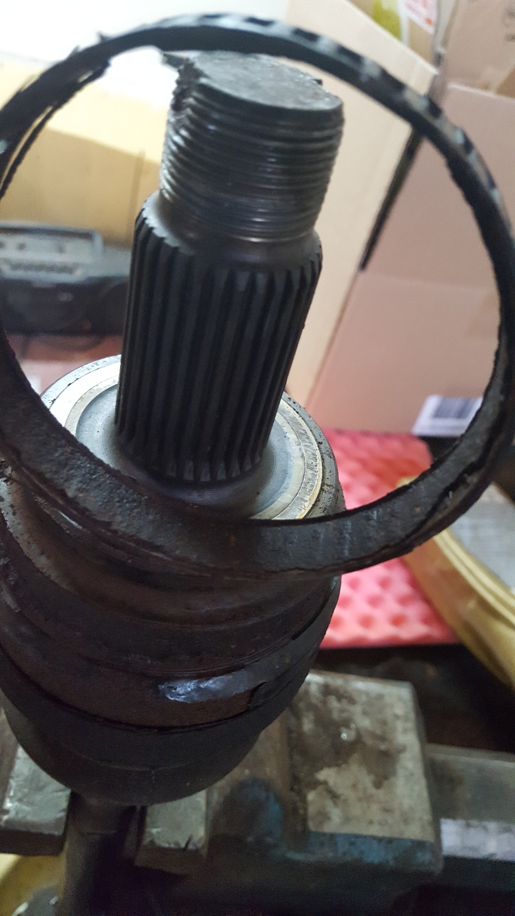

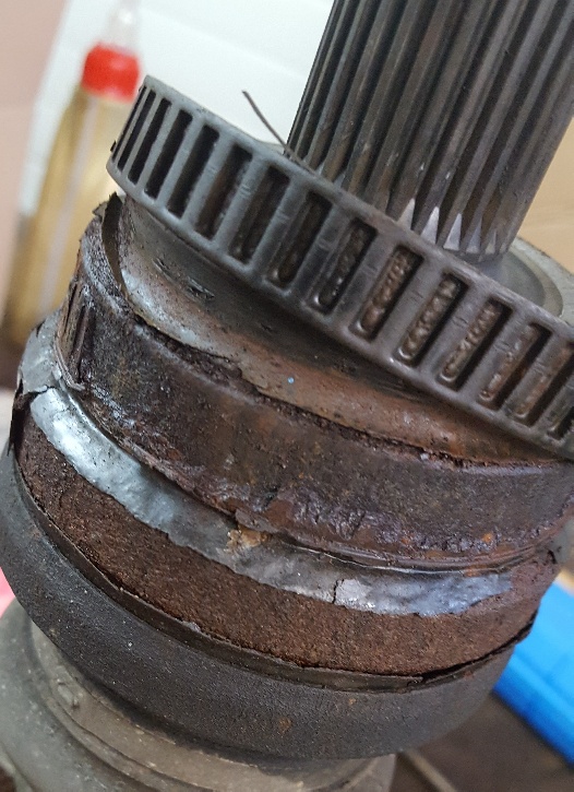

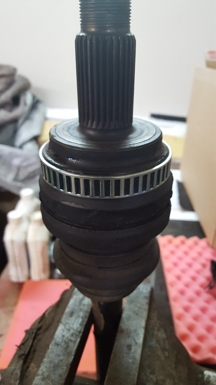

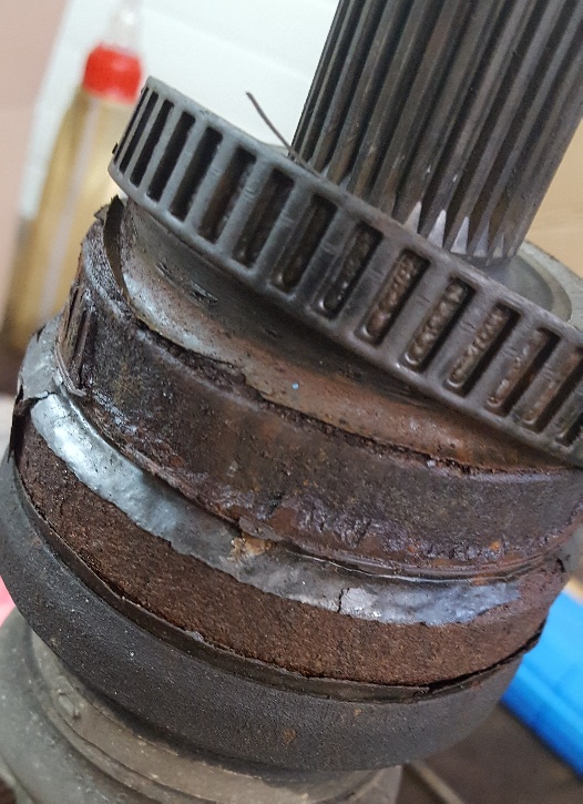

wie oben beschrieben hab ich auch alle die gelben Leuchten angehabt.
Fehler: ABS Ring hinten links, wurde als ABS Flankenfehler hi/li angezeigt in Rheingold.
Nach in Augenscheinnahme schleifspuren auf dem ABS Ring erkennbar. Nach Wechsel von ABS Ring und Sensor alles ok.
MfG Gerd
