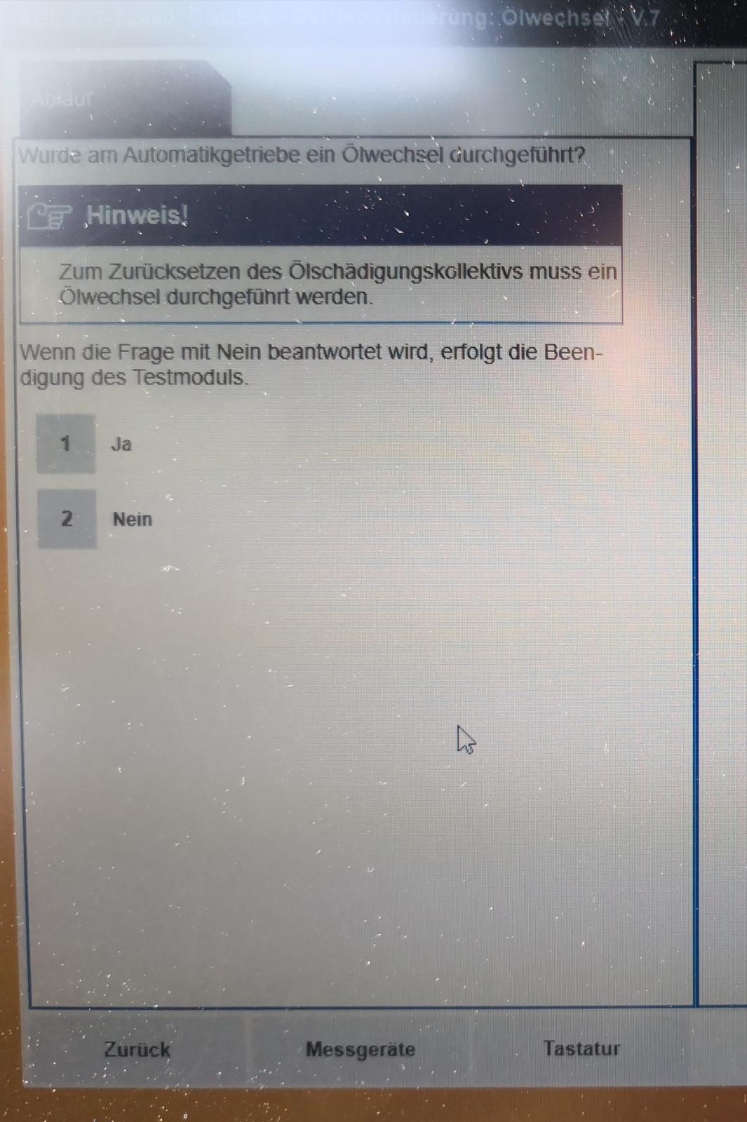

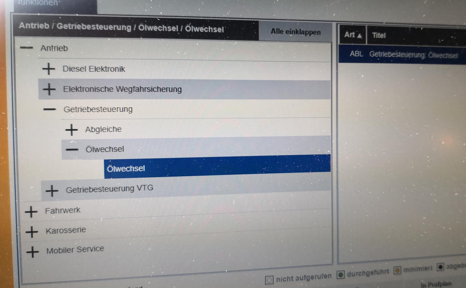

          So wie Versprochen habe ich heute mit dem BMW Tester und ISTA-D nachgesehen und es gibt beim ZF Automaten laut ISTA-D eine möglichkeit im Automatikgetriebe und im Verteilergetriebe den Ölverschleißwert nach einem Ölwechsel zurück zu setzten!
          Ich werde so bald ich die Bilder bearbeitet hab dann auch noch mit einstellen.
          @Pewoka somit kann ich mit gutem gewissen Sagen, dass ich auch wirklich meinen Ölverschleißwert zurück gesetzt habe und nicht meine Kupplung..
          Muss aber auch gestehen, dass seit ich am Wochenende mit meinem Dicken bei mir im Bayrischen Wald unterwegs war das Automatikgetriebe wie ausgewechselt ist. Die Schaltvorgänge sind nun der absolute Traum.. Ich habe dann im selben Zug wie oben meine Adaptionswerte erneut ausgelesn und die haben sich nochmal sehr geändert in den letzten Tagen.. Hätte nicht gedacht, dass da noch so viel sich ändern wird.. Aber man lernt anscheinend nie aus..:D

            AW: Schlechtes Schaltverhalten seit ein Paar Tagen
Größe: 177,1 KB
ID: 391737Klicke auf die Grafik für eine vergrößerte Ansicht
Größe: 163,6 KB
            • Gast
              #36
              Wie Versprochen die Bilder dazu. Wie gesagt ich kann das leider nur für den ZF Automaten (GA6HP26X) sagen. Wie gesagt meine Getriebebezeichnung ist die bei mir am Getriebe steht bei BMW ist zwar über all das 26Z hinterlegt. Es kann mir bisher auch niemand sagen was der unterschied zwischen 26z und x ist.
              Aber wie gesagt bei mir kann ich den Ölverschleißwert zurück setzten..
              Das ist keine zurücksetzen der Kupplung..
              Ich hoffe ich konnte für etwas klerheit sorgen..
